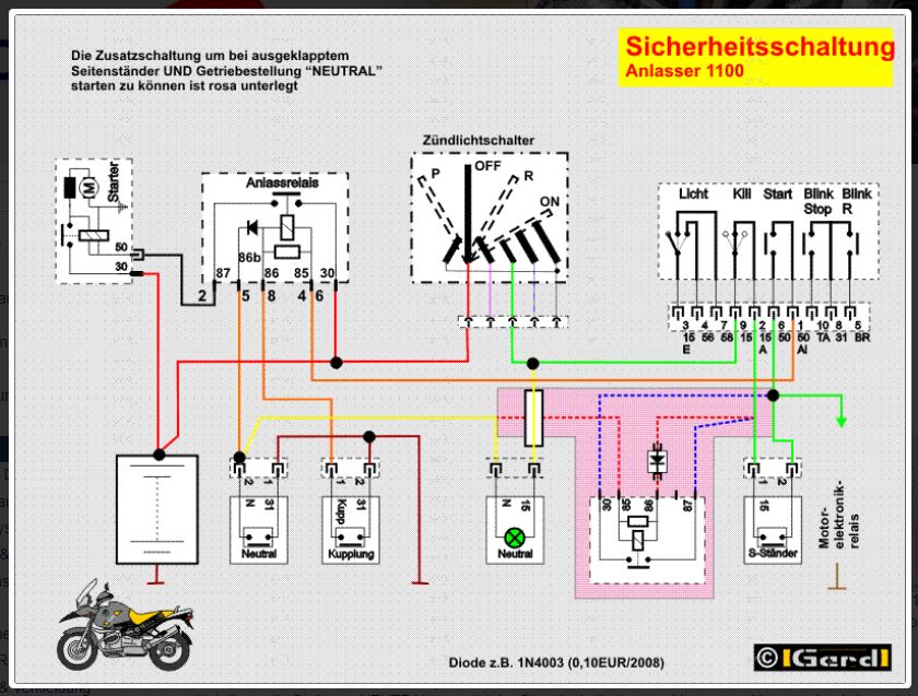

Hallo liebe Gemeinde,
habe seit 1/2 Jahre eine R850R ('01) und finde die Motorabschaltung durch den Seitenständer ziemlich unbequem.
Wie kann man das System so umbauen, dass bei ausgeklapptem Seitenständer der Motor läuft und nur bei Einlegen eines Gangs abgeschaltet wird? Ich kenne das von einer K1200RS.

Du kannst Schaltpläne lesen und traust Dir Eingriffe in die Fahrzeugelektrik zu? Dann vergleiche die von R und RS/RT/GS (oder die Deiner K) in dem Bereich, und baue die Sicherungslogik einfach nach/um! Denk' bitte dran, dass diese Schaltung sicherheitsrelevant ist!ulikah hat geschrieben:Hallo liebe Gemeinde,

Ah, Parkplatzschranke öffnen... Oder Gartentor schließen...
Wichtig ist halt, dass die Sicherheitslogik funktioniert, und zwar so, wie es Sinn macht:
Das Motorrad darf nicht einfach so losfahren, wenn der Seitenständer ausgefahren ist. Einzig logische Ausnahmen sind, wenn a) Kupplung gezogen ist bei eingelegtem Gang oder b) Leerlauf eingelegt ist - also Motorlaufen im Stand!
Diese Logik muß in der Sicherheitsschaltung abgebildet sein. Die "Einfachversion" ohne Berücksichtigung der Antriebsvariante, also nur die Auswertung des Seitenständerstatus, hat BMW bei der R bis ca. 2001 gebaut.
Aus meiner Sicht spricht nichts gegen ein Upgrade an dieser Stelle. Wenn alles wie beschrieben funktioniert, wird kein TÜV der Welt etwas dagegen einzuwenden haben, wahrscheinlich wird das Upgrade nicht einmal bemerkt, weil alles erwartungskonform läuft.
Berichte mal, wenn Dein Umbau fertig ist!

Meine R ist von 2001, hat dann wohl die "Einfachversion", und ich hätt's halt gern in der von dir (und mir) beschriebenen 'Sicherheitslogik'. Habe eine Anleitung für R1100 (GS) gefunden, weiß aber noch nicht ob mein E-Wissen dafür genügt und werde mich demnächst mal in 'ner Werkstatt schlau machen und vom Ergebnis berichten.

Zeig' uns doch bitte die genannte "Anleitung"!
Re: Neuer BMW Besitzer
die Skizzen sind auf den Seiten zu finden:
https://powerboxer.de/elektrik/293-4v1- ... rriegelung
https://www.motor-talk.de/forum/aktion/ ... tId=716842

Ah, cool!
Powerboxer ist immer eine Reise wert! Vom Prinzip wird bei dieser Schaltung der Seitenständerschalter durch den Getriebeneutralschalter "ausgehebelt", was letztendlich den von Dir gewünschten Zweck erzeugt, ohne Abstriche in der Sicherheit. Viel Spaß beim Nachbauen! Die Anleitung ist ja gut und ausführlich genug!

Dein Kommentar macht mir etwas Mut, nur fürchte ich nicht an die richtigen Anschlüsse heranzukommen, habe etwas Respekt vor der Elektrik an diesem Modell. Das war bei meiner alten R100RS einfacher.....
