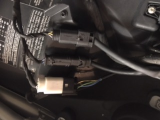

Hast Du Dir schon mal die drei Steckverbindungen unter Sitzbank angeschaut? Ist da was verbogen, abgebrochen oder vielleicht korridiert?

Ansonsten würde ich vorschlagen, die drei Stecker zu prüfen auf Beschädigung etc. Kabel die zum Federbein führen auf Risse, Knick in der Leitung, etc, insgesamt sind es 3.
Manchmal half es schon die Steckverbindungen zu trennen Kontaktspray rein und wieder zusammenstecken.

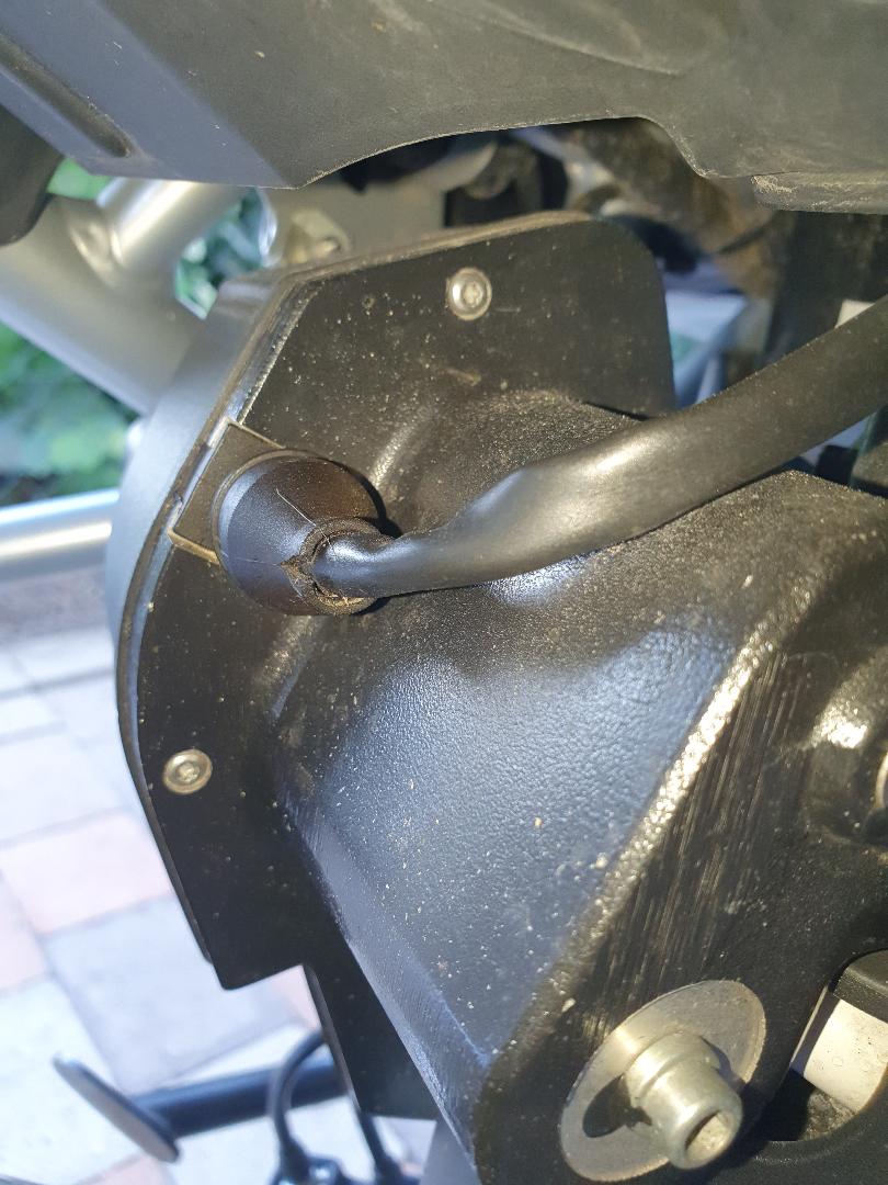

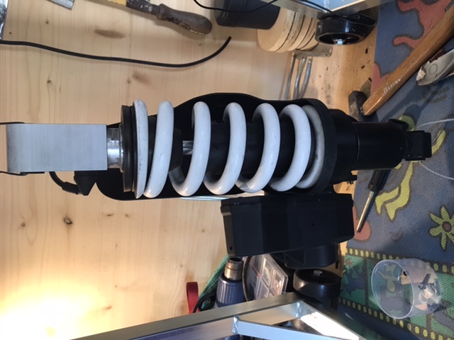

bin grad am verzweifeln. Wie bekommt man den schwarzen Deckel ab ohne diesen zu brechen?
ESA Federbein hinten
Mit freundlichen Grüßen
Marcus

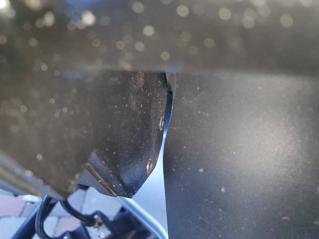

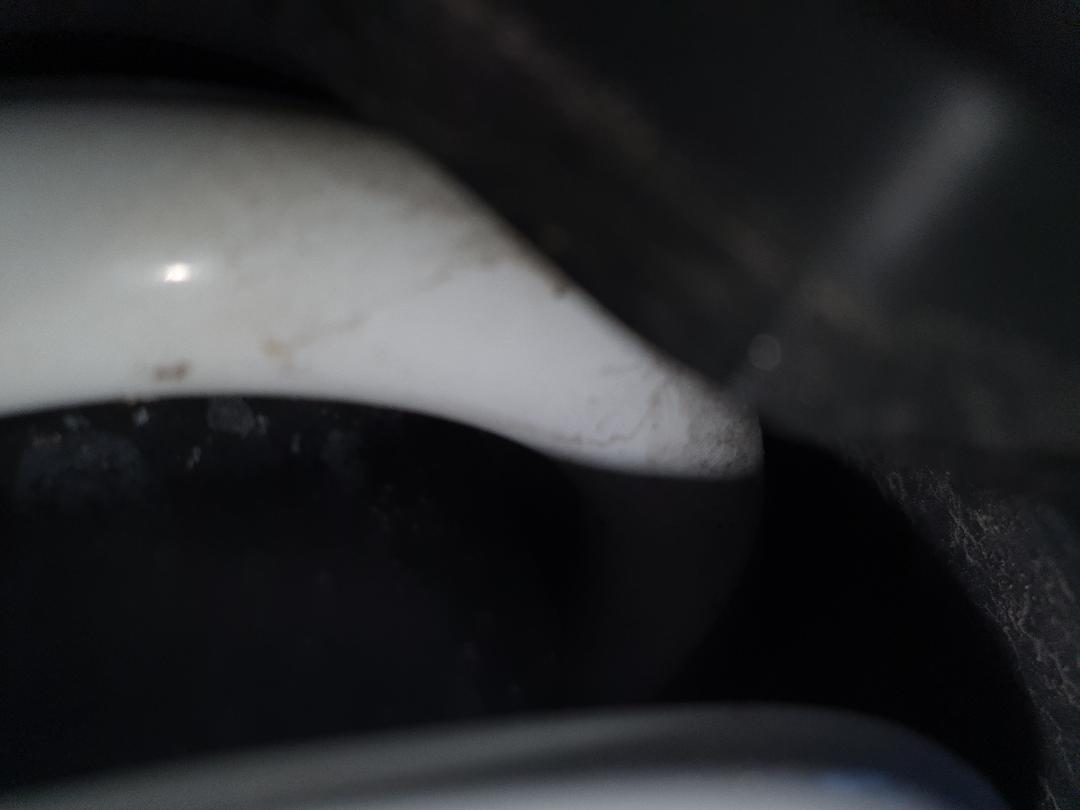

Hab nachgesehen, bei mir sind an der unteren Seite ....Richtung Feder.... Torxschrauben drinn, denke das damit das Gehäuse gehalten wird.
(112.74 KiB) Noch nie heruntergeladen
(130.25 KiB) Noch nie heruntergeladen

Hier noch ein Bild....sollte schon dabei gewesen sein...... :?: :roll:
Auch bei meiner ist die Gummitülle eingerissen.....muss ich mal tauschen.... :x

Hallo Jürgen,
die Torx Schrauben hab ich auch schon entdeckt. Insgesamt sind es 4 Torx Schrauben. Zwei davon sind so positioniert das man mit einem Schraubendreher nicht ran kommt. Da ist einfach die weiße Hauptfeder im Weg.
Zusätzlich sind bei mir noch zwei Kreuzschlitz Schrauben im Deckel verschraubt.
Entweder muss man wirklich das ganze Federbein zerlegen und den Deckel abzubekommen oder es gibt einen Trick?
Marcus

Kannst du mir ein paar Bilder senden an denen ich die gesamte Situation beurteilen kann?
Aus der Hüfte geschossen, würde ich sagen das sollte auch ohne zerlegen des gesamten Teils gehen, evt mit Stummelschraubendreher oder einer kleinen Nuss und Grippzange? Das ist aber nur mal eine Idee ohne es gesehen zu haben.

So....nochmal genauer hingesehen.
Beim mir sind insgesamt 5 Schrauben,
4 kann ich sehen => Torx
1 kann ich fühlen aber nicht sehen => Schraubentyp nicht zu erfühlen
Bin der Meinung dass man die rausbekommt ohne komplett Zerlegung. Notfalls die Feder mit einem Federspanner zusammziehen und den Zugang damit verbessern.
Ich lenke, also bin ich! Und Immer dran denken: Gummierte Seite nach unten, lackierte Seite nach oben!

nach längerer Suche konnte ich nun ein gebrauchtes ESA-Federbein finden und habe es gestern eingebaut. Die Kalibrierung mittels MotoScan funktionierte einwandfrei. Jetzt habe ich jedoch ein anderes Problem. Die Dämpfung in den Einstellungen Comfort/Normal/Sport lässt keinen Unterschied spüren. Jedoch ist am hinteren Federbein bei Wechsel der Modi jeweils ein kurzes Surren zu hören; am vorderen jedoch nicht. Lässt sich die Dämpfung auch über MotoScan prüfen oder gibt es eine andere Möglichkeit, die Dämpfung am vorderen Federbein zu prüfen?
Viele Grüße Markus
