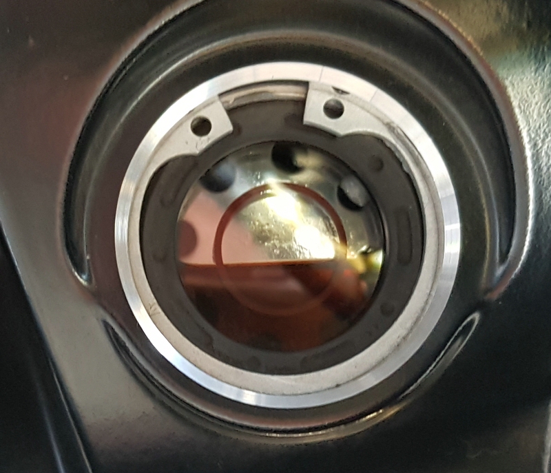

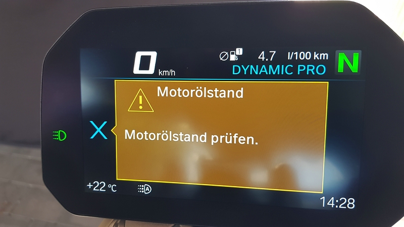

Es wird immer lustiger... Heute habe ich mitten unter der Fahrt die Meldung "Ölstand prüfen!" bekommen. Zufällig hatte ich vor der Fahrt ein Foto vom Schauglas gemacht. Es war knapp unter 3/8 Schauglas (siehe erste Foto) und wenn man das auf den heißen Motor hochrechnet, wären es wohl knapp die Hälfte Schauglas gewesen. Ich bin dann relativ direkt wieder nach Hause gefahren, habe den Motor abgestellt und den Ölstand kontrolliert. Ganz so wie es im Handbuch steht. Es war wie nicht anders zu erwarten minimal weniger als die Hälfte Schauglas. Da ich einen einmaligen Messfehler der Elektronik vermutete und nicht gleich nachschütten wollte, bin ich eine Runde um den Block gefahren und habe die Elektronik neu messen lassen ----> Gleiche Meldung wieder! :(
Daraufhin habe ich den freundlichen angerufen und gefragt, ob das so normal ist, dass die elektronische Ölstandskontrolle schon bei knapp unter der Hälfte eine Meldung "Ölstand prüfen" bringt. Das bejahte er und meinte, dass er das schon an BMW gemeldet hätte, weil das ungünstig wäre. Bei irgendeinem Scooter käme die Meldung sogar noch früher. Hörte sich für mich jetzt erst mal glaubhaft an und damit bin ich erst mal beruhigt auch wenn das in der Tat eher suboptimal ist. Hat das von Euch auch schon jemand gehabt?
Wie auch immer - ich habe dann den Rest meiner Öldose (330 ml) nachgefüllt und nun steht der Ölstand im Schauglas auf ca. 6/8 was in sich dann auch schlüssig ist. Die elektronische Ölstandskontrolle zeigt nun auch "OK" und lustigerweise lässt sich mein Getriebe nun erheblich besser und geräuschärmer schalten, was ja eigentlich genau konträr zu den Aussagen hier im Forum ist. Mir ist's wurscht. Die Meldung ist weg, das Getriebe flutscht nun auch besser und vielleicht verbraucht sie nun auch noch weniger Öl! :wink:

Nach allem, was du schreibst kann ich eine gewisse Aufmerksamkeit für das Thema Ölstand durchaus nachvollziehen.
Ich drücke dir die Daumen, dass deine Hoffnungen wahr werden ("Die elektronische Ölstandskontrolle zeigt nun auch "OK" und lustigerweise lässt sich mein Getriebe nun erheblich besser und geräuschärmer schalten, ... das Getriebe flutscht nun auch besser und vielleicht verbraucht sie nun auch noch weniger Öl! :wink:").

Die Meldung bei knapp unter Hälfte ist ja übelst falsch und inakzeptabel! Das darf mal gar nicht sein und offensichtlich bist du ja recht alleine mit dem Verhalten oder haben das noch andere 1250er Treiber?

Würde mal den Softwarestand prüfen und ggf. ein Update machen lassen. Bei der 1250er RS die ich damals Probegefahren bin war der Ölstand auf min. und es wurde keine Meldung angezeigt.
Meine 1250er R zeigt bei 1/2 Schauglas auch ok an.

An der Software sollte es nicht liegen. Das ist die neueste, die es erst seit einigen Wochen gibt (die mit dem Sport-Screen auch für nicht HP Modelle.. Version 022_005_041
