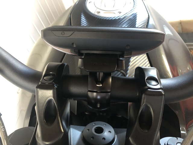

Sechskantharry hat geschrieben: 12. März 2021, 17:11 @Bubi, wer soll dir den die Frage beantworten, da müsstest du den in den Sandalen und dem Weißen Hemd mal fragen. :wink:
Ich habe mal bei Wunderlich einen Umbau gesehen der hatte die Tachoeinheit auf dem Tank sitzen, dann hättest du jede Menge Platz hinter dem Windschild für dein Navi.
Andererseits kann man es doch schön am Lenker befestigen mit prima Blickwinkel.
Schöne Schelle :lol:
Ich habe meinen Turm noch bisschen verkürzt, ich muss meins nicht drehen.

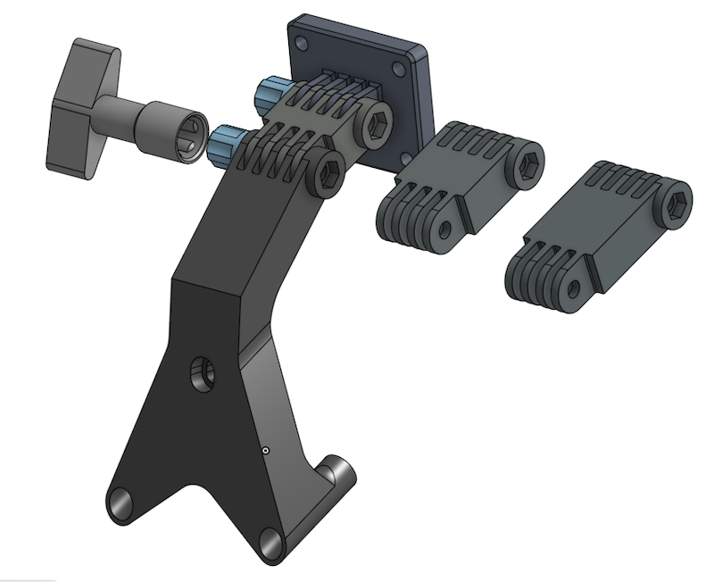

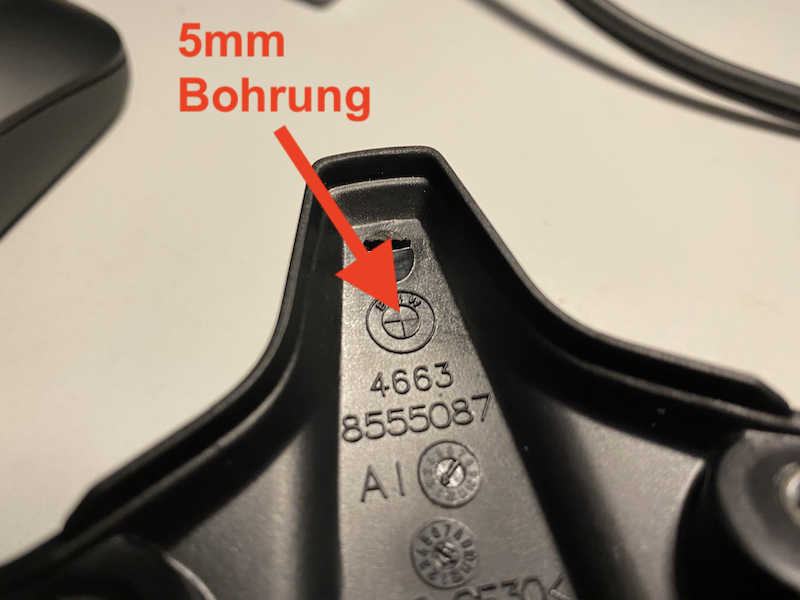

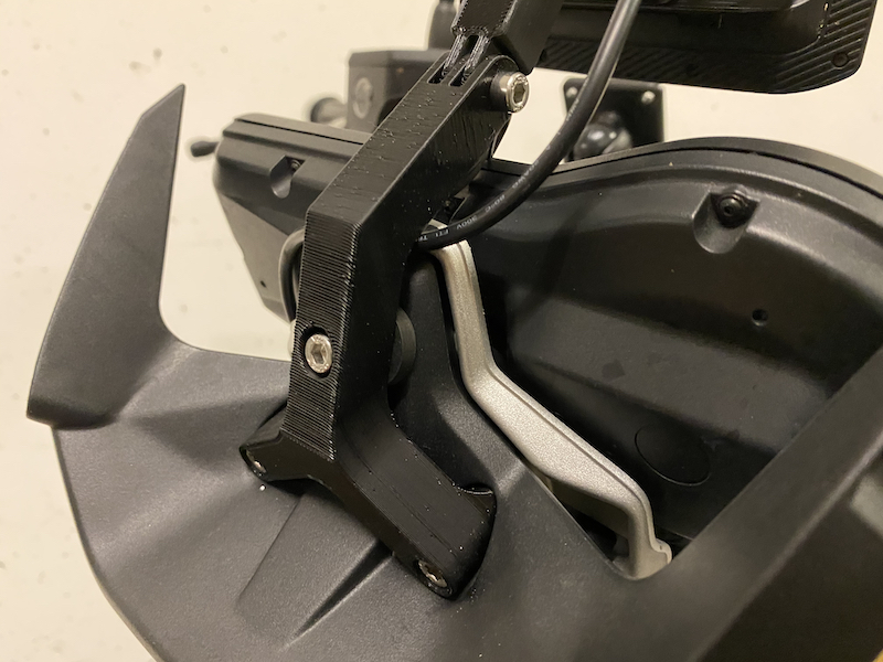

Weiter gehts mit einem neuen Status:
- Längenfindung der Arme des Navihalters abgeschlossen
- 3. Anbindungspunkt gefunden
- für eventuelle Nachbauer wurde dieser direkt auf das Innenliegende BMW Logo des Windschildhalters gelegt :D
- zwischen Navi- und Windschildhalter habe ich eine 5mm starke Dichtung aus dem Sanitärbereich zur Dämpfung eingesetzt
- Jetzt kommen eigentlich nur noch Feinheiten und Over-Engineering Versuche zur Verbesserung der Stabilität :D
Bildschirmfoto 2021-03-14 um 19.37.47.jpg (287.95 KiB) 359 mal betrachtet
Kennt ihr vielleicht jemand der mir den Hauptarm aus ALU via CNC günstig fräsen kann? Die Maße betragen etwa 70 x 88 x 77mm

ich hab mir zwar erst ne CNC-Fräse gebaut, aber ich wüsste jetzt nicht wie du so ein Teil aus einem Block fräsen willst. Der Arm geht doch viel zu weit hoch. Du bräuchtest dann ja einen enorm dicken Alublock und das Teil müsste von vorn und hinten bearbeitet werden. Dann besser in 2 zusammenschraubbare Teile konstruieren.
Dein letzter Entwurf sollte doch eigentlich dicke reichen zur Stabilität mit ABS oder ASA und ist dann auch noch leichter als Alu.

Wenn Du jemand hast, der ABS wirklich vernünftig drucken kann, dann sollte das eigentlich gehen.
Dein Prusa kann das aber leider NICHT.
Ich habe selber drei 3D-Drucker und weiß so halbwegs was geht, und was eben nicht. ABS geht nur mit richtiger Umhausung und unter klar definierten (heißen) Druckbedingungen.
PLA, PET, PET-G, usw. fallen in meine Augen sofort raus wenn es um Anwendungen am KFZ geht. ABS geht halbwegs, sofern die Konstruktion fürs FDM/FFF-Verfahren gut gemacht ist.
Für Deine Teile würde sich aber wohl eher das SLS-Verfahren anbieten. Es gibt genug gute Anbieter im Netz, welche auch Lasersinter-Aufträge abarbeiten können.Wäre ein Versuch wert, denke ich.
Ich selber hatte ziemlich viele Pläne was 3D-Druck angeht, bin aber inzwischen ziemlich "desillusioniert" was man damit - Stand heute - in der Praxis machen kann. Also zumindest wenn es Dauerstandfest sein soll.
Es kamen in letzter Zeit viele neue Filamente auf den Markt die viel versprechen.... Aber leider wenig halten. Im wahrsten Sinne des Wortes...
haben"

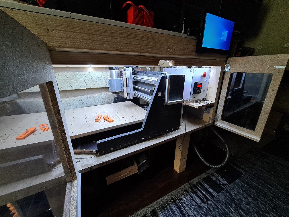

:lol: hehe, ja ... wenn ich jetzt Schmiedehämmer als Hände hätte und ich wollte das der Halter auch jeden Sturz überleben muss hast du 100% Recht :D
Für etwas Einfachere flachere Teile habe ich mir aus Lockdown-Langeweile diese CNC geschmiedet :) ... da klappts dann auch mit ALU (evtl. auch Stahl)

Finde ich ziemlich spannend!
Wenn Du Muse/Zeit hast, kannst Du doch dieses CNC-Projekt von Dir in einem eigenen Thread hier mal vorstellen?
Würde mich wirklich interessieren, wie weit man da mit normalen finanziellen Mitteln so kommen kann.

nargero hat geschrieben: 15. März 2021, 12:26 Finde ich ziemlich spannend!
Zwar habe ich einen guten Kumpel der gleich mehrere von den Dingern hat, aber selber machen hat halt auch Charme... ;o)
Naja, das ist ja nicht wirklich ein Thema für ein BMW Bike Forum ... da erwähne ich das nur für den Fall das mal jemand ein bisschen Alu geschnitzt haben wollte. Aber ich habe bisher noch nicht viel damit gemacht und auch nicht die super Erfahrung. Gebaut habe ich sie mir primär um meine Lautsprecherbauleidenschaft ein bisschen professioneller zu gestalten. Funktionieren "tut" sie spitze, auch Alu zerfliegt nur so in Späne und meine kleinen Meisterwerke sind auch fertig ... jetzt weiss ich aktuell noch gar nicht was ich noch so fräsen sollte :D
(327.58 KiB) Noch nie heruntergeladen

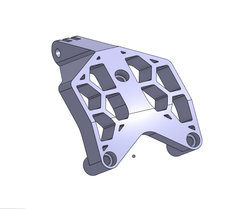

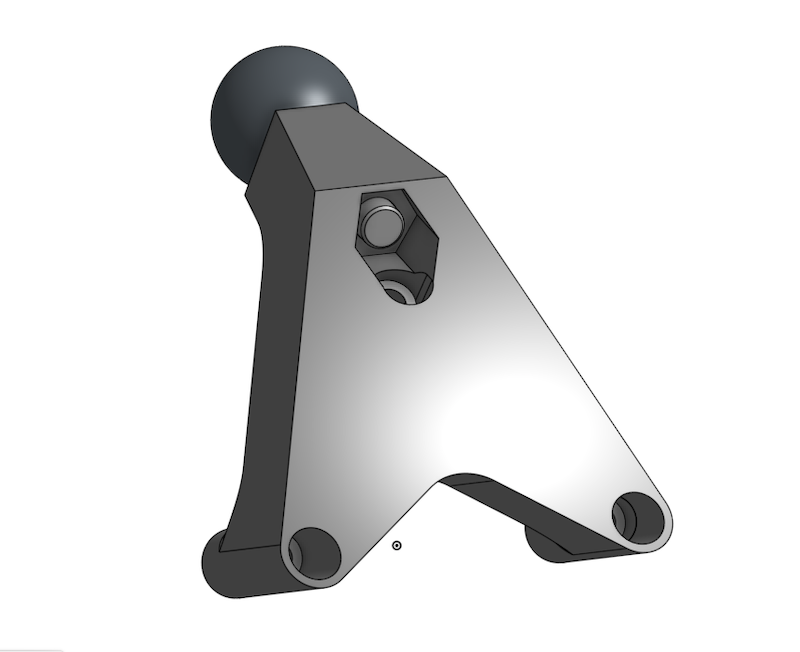

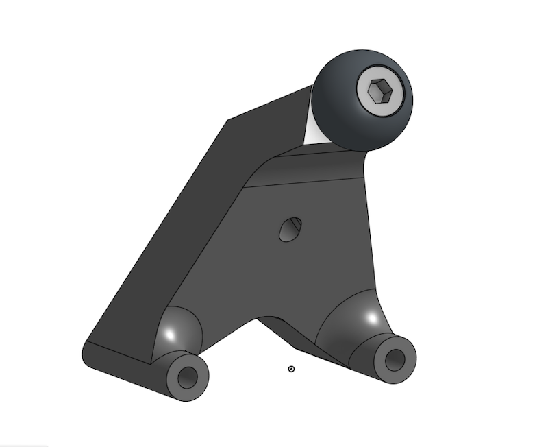

Thema Material:
- ALU CNC fällt flach (Erklärung weiter unten)
- PLA nutze ich nur zur Konzeptfindung
- PETG und ASA nutze ich für die letzten Protoypen oder Finalen Produkte je nach Einsatzzweck (wer behauptet mit einem PRUSA kann man keine ASA drucken kennt den Drucker nicht (Einhausung vorhanden / andere Nozzle muss ggf. verbaut werden))
Entfall des Gedanken an CNC Aluminium :

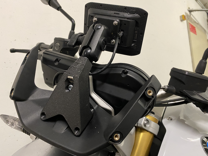

- den Halter habe ich "bewusst" Over-Engineered und aus PLA gedruckt (siehe Bild)
- dieser war so fest und steif das er sich nicht mit den Händen brechen oder verbiegen lies
- beim Anbau und Testen stellte ich nun fest, dass nicht der Träger die Schwäche des Sytems ist, sondern die Gelenke
Bildschirmfoto 2021-03-17 um 15.18.20.png (170.79 KiB) 236 mal betrachtet
Verstärkung der Gelenke:
- den Träger habe ich vereinfacht
- die Gelenke verstärkt
- in der langen Ausführung (Instrumenten Anzeige komplett sichtbar) waren die Vibrationen immer noch zu groß (hier habe ich den Boxer echt unterschätzt :lol: )
- in der kurzen Ausführung (Instrumenten Anzeige teilweise verdeckt) waren die Vibration sehr reduziert (sprich: die Anzeige war ablesbar)
Bildschirmfoto 2021-03-17 um 15.20.06.png (185.68 KiB) 236 mal betrachtet
Wie geht es weiter?
- Weitere (Spass-)Versuche folgen
- Nächste Idee (auch wenn ich nicht davon ausgehe das es einen Mehrwert bietet / ist halt ein Hobby :) ) ist der Versuch das ganze als RAM ausführung zu Testen
PRO: weniger Gelenke aus Kunststoff
CONTRA: Mehrgewicht der RAM Mount Arme und Navihalter = Mehr Vibrationen??
Der RAM Halter befindet sich gerade im Druck und ich werde nach dem Anbau weiter berichten :D
Bildschirmfoto 2021-03-17 um 15.21.24.png (93.04 KiB) 236 mal betrachtet
Bildschirmfoto 2021-03-17 um 15.21.07.png (109.49 KiB) 236 mal betrachtet
Kein ein Moderator bitte den Titel des Themas ändern? Ich denke das Thema "3D Scanner" passt hier nicht mehr wirklich...

Projekt Ende
Die letzte RAM Mount Version hat endlich das gewünschte "Ruhe" in meine Navi-Halterung gebracht. Ich gehe davon aus, dass die Verschraubung des RAM Kugelkopfes, welche näher am oberen Anbindungspunkt des Halter liegt, den gewünschten Effekt erbracht hat.
Weiterer Vorteil ist die flexiblere Ausrichtung des Navi´s. Zusätzlich besteht jetzt die Möglichkeit, die Schraube festzuziehen ohne das Windschild abnehmen zu müssen. Das war in meinen vorherigen Versionen so leicht wie jetzt nicht der Fall.
Es werden zwar noch weitere Versionen folgen, diese sind dann aber nur optischer Natur und benötigen glaube ich keine extra Postings. Wer hier seinen Senf dazu geben will... immer gerne. Weitere Anregungen und Fragen sind stets willkommen. :wink:
Die Finale Version werde ich natürlich nochmal kundtun :D
:) Danke auch für das verfolgen dieses Threads :)

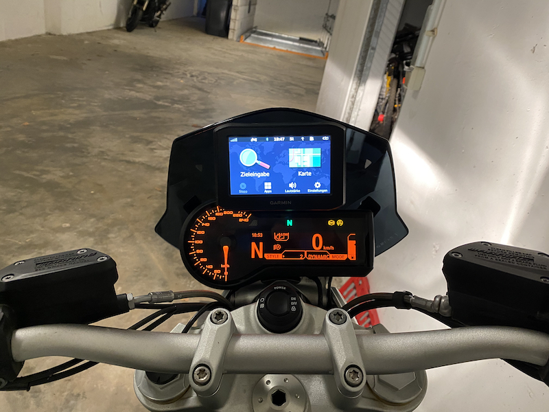

#45 Beitrag von KugelfanG »

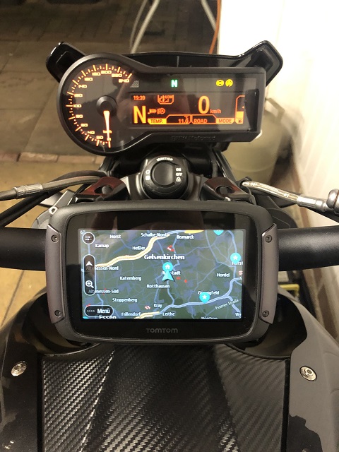

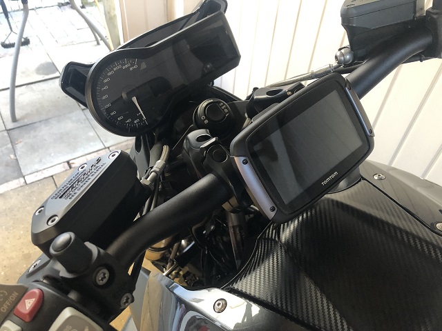

So.... Die Finale Version ist nun erstellt.
- Grund des schnellen Abschluss sind weitere anfallende Projekte (Navihalter Windschild PURE (nutze ich gerne im Sommer) und diverse Angelrutenhalter mit Schnellverschluss zur Nutzung an der R1200R)
Und hier mein Abschlussbild. Ich weiss... das sieht etwas überkandidelt, prollig usw. usw. aus... :D Aber es schmeichelt nach der Arbeit einfach meiner Seele :D
Suzuki GSX1400 > Yamaha XSR900 > Yamaha XT1200 Super Tenere > BMW F800R > BMW F800GS > BMW R1200GS LC - BMW R1200R LC

#46 Beitrag von BMWRFAN »
Kannst du mal aus Spass an der Freude das STL hier reinstellen? Evtl. teste ich das einfach mal ...

#47 Beitrag von inspektore »
Chapeau! Ich bin sehr beeindruckt von dieser Arbeit. Das ist sehr professionell! Dagegen ist mein Halter eine Bastelei. Ich möchte auch solch ein Teil! Vielleicht PN?

#48 Beitrag von KugelfanG »
chefffe hat geschrieben: 19. März 2021, 14:37 Kannst du mal aus Spass an der Freude das STL hier reinstellen? Evtl. teste ich das einfach mal ...
inspektore hat geschrieben: 19. März 2021, 18:10 Chapeau! Ich bin sehr beeindruckt von dieser Arbeit. Das ist sehr professionell! Dagegen ist mein Halter eine Bastelei. Ich möchte auch solch ein Teil! Vielleicht PN?
Danke für euer Interesse. Bitte gebt mir noch ein Paar Tage. Ich erstelle noch eine Teileliste und eventuell eine kleine Einbauanleitung.
Solltet ihr im Sommer auch mit dem Windschild PURE unterwegs sein dann solltet ihr noch warten. Ich erstelle gerade einen Halter für die PURE. Dieser kann dann natürlich auch mit den anderen Scheiben genutzt werden. :)
