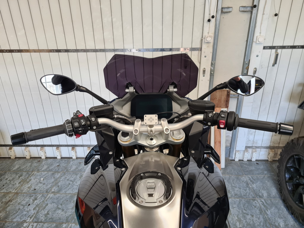

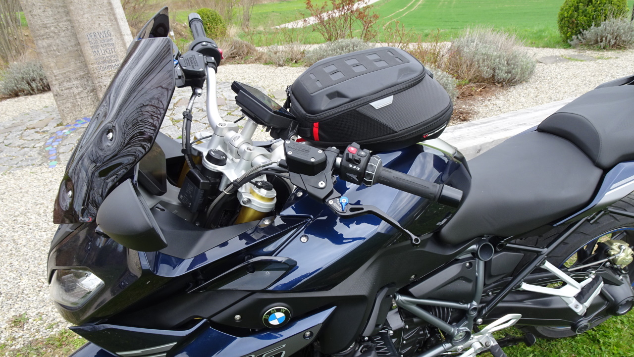

Ich liebe es wenn ein Plan funktioniert
Hier ein paar Bilder vom Navi-Halter an einen Wunderlich Tourenlenker:

Hallo Bernhard,
genial! Habe heute auch meinen Hermann-Navihalter erhalten und werde den nun an meinem R-Lenker verbauen. Durch die etwas höhere Einbauposition des Navis sollte es dann auch keine Probleme mehr bei der Verwendung eines SW-Motech Pro Engage Tankrucksacks geben.
Gruß Jörg

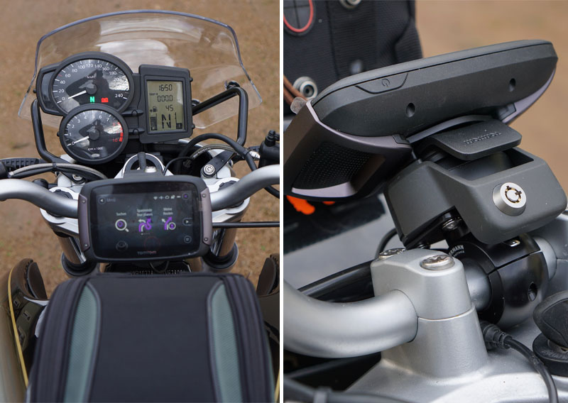

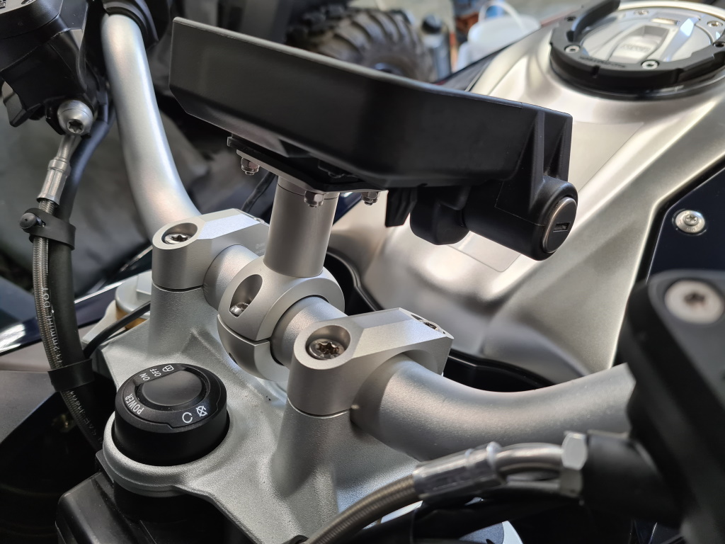

Der Halter sieht wirklich sehr edel aus. Welches Teil kommt denn aber bitte zwischen der Metallplatte (Hermann) und dem Navigator? Ist das ein Teil von der Originalhalterung, die BMW verbaut? Und falls ja, funktioniert das Schloss noch zum verriegeln des Navis?
Re: Alternativer Navi-Halter für Tourenlenker
...da würde z.B. die Aktivhalterung eines TOMTOM Navi's raufkommen. Und dann erst das Navi auf dieser Halterung
Gruss Egi

...also ich würde auch gerne wissen, ob man die originale BMW-Halterung für den Navigator 6
draufschrauben kann und ob das Schloss dann auch noch funktioniert, dank schon mal.
und steinigt mich nicht aber für welchen Lenkerdurchmesser muss ich bestellen??

Ich gehe davon aus dass man den original Halter nehmen kann. Der Lochabstand stimmt schon mal.
Meine 1200R von 2017 hat den Durchmesser 32mm, was deine hat müsstest Du schon selbst messen…
Warum soll das Schloss denn nicht mehr funktionieren, daran wird doch nix geändert???

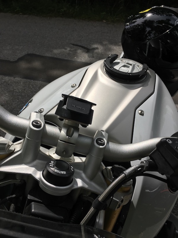

Thor63
Im Prinzip hat der Navigator die Halterung vom Zumo 660 und damit auch den Schraubenabstand.
Diese Schrauben nutzt das BMW-Cradle um unten eine Gegenschale zu befestigen, die die Metallstange hält.
Ich habe die untere Schale und die Metallstange entfernt, eine 3 mm stake Gummiplatte zwischen den Hermann und das Cradle gelegt und unten je mit einer M4 Scheibe und Stopmutter (Edelstahl) die Originalschrauben verschraubt.
War ganz einfach und sieht so aus:

vielen Dank, dann werde ich den Halter bestellen, sieht um Welten beser aus als original

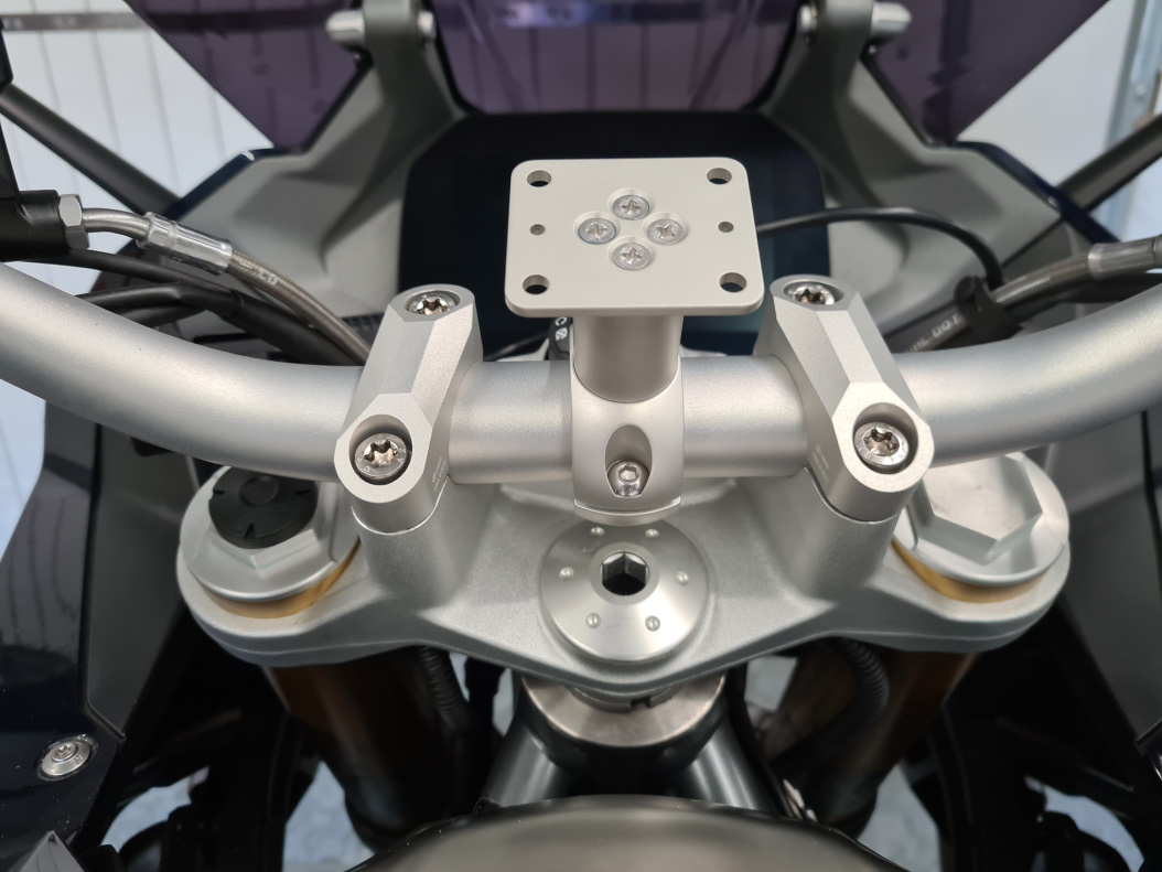

ich habe mir auch ein neues Navi gegönnt ( TomTom ).
Die Original Halterung ist ja nicht gerade besonders schön. Eure Alternative hat mir sehr gut gefallen und ich habe mir auch eine bestellt.
Meine neue Halterung ist ohne Erhöhung.
Es passt alles super.
Es werden keine Instrumente verdeckt.
Der Tankrucksack verdeckt das Navi nicht und die Original Anti-Diebstahl-Lösung passt auch.
Doch Achtung der Platz zwischen Lenker und Lenkerbrücke ist sehr knapp.

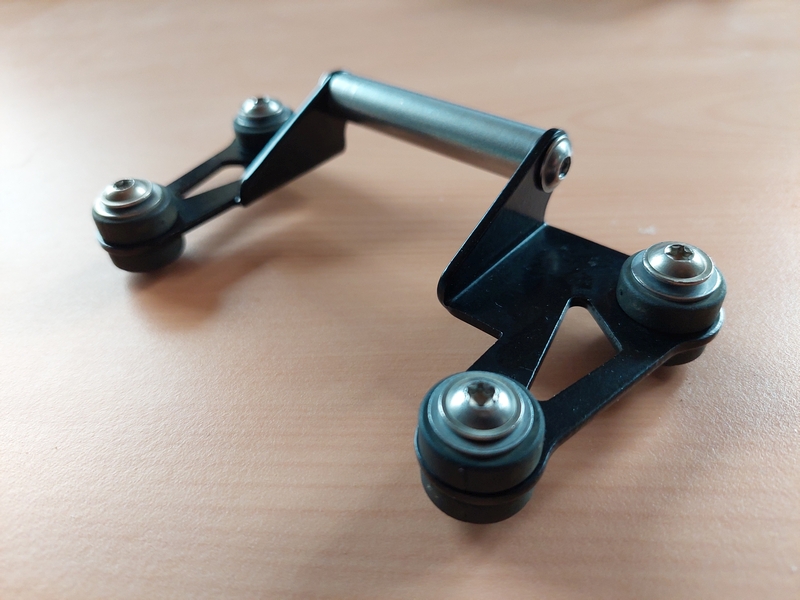

Ich habe mir ein Blech gemacht, damit es 2cm höher kommt. Finde es so perfekt.

Kann ich nur bestätigen. Die Halterung ist absolut empfehlenswert, hab die schon länger dran. Dieser Tage noch die originale Diebstahlsicherung besorgt. Ganz schön eng um die Schrauben, hab letztendlich den Lenker abmontiert, um vernünftig an die hinteren Schrauben zu gelangen. Die Lösung von @bo25 mit Zusatzplatte #14 gefällt mir und wäre sicher hilfreich gewesen. Letztendlich hat die Montage geklappt, so vibriert nichts und sieht schön kompakt aus.Weissblau hat geschrieben: 16. August 2021, 09:51 Hat meine R1200R LC nun auch dran.
