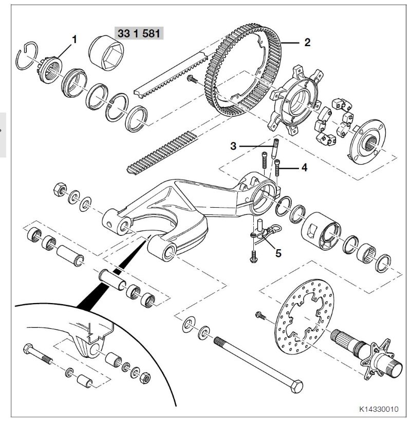

Hallo Gemeinde,
seit einigen Wochen nenne ich eine Scarver aus 2003 mit etwas über 40.000km Laufleistung mein eigen. Das Fahrzeug ist soweit gut in Schuss und hat problemlos TÜV bekommen. Zwei Detailfragen hätte ich an die Wissenden unter Euch.
1. wie groß darf das Spiel der Ruckdämpfer an der hinteren großen Riemenscheibe sein ?
2. welchen Aufwand müsste ich betreiben um diese Dämpfer zu wechseln und woher kann ich die Dämpfergummis preiswert beziehen ?

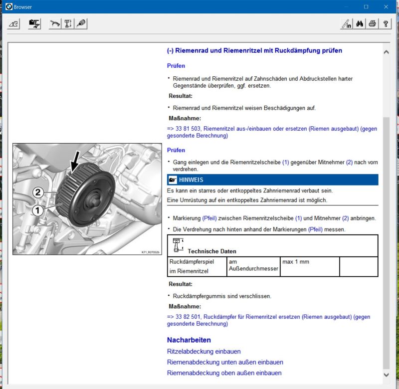

Ich kann dir nur die Werte für die F800 S/ST geben, die ja einen ähnlich Riemenantrieb bekommen haben bzw. wie die Prüfung dort durchgeführt wird. Ggf. solltest du das original Handbuch nach den Werten durchsuchen:

mh,
ich meine am hinteren Riemenritzel auf jedenfall mehrere Millimeter Spiel zu haben. Sind den Vorn auch Dämpfergummis verbaut, dachte das "Ritzel" sitzt fest auf der Abtriebswelle.

Bei der F800 sind die Gummis auch vorne beim Ritzel verbaut im Gegensatz zur F650, damit dürfte das Spiel der Ruckdämpfer bei der 650er auch hinten (größer) sein.
