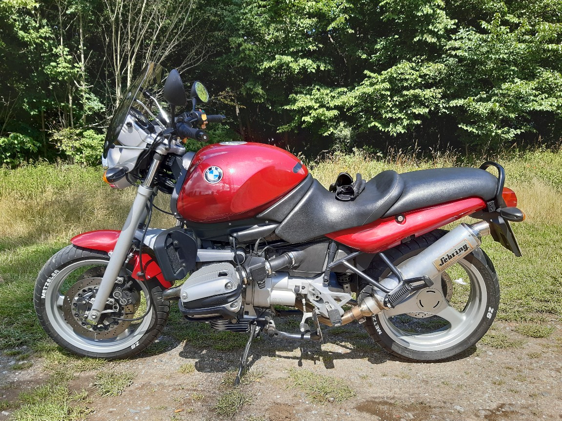

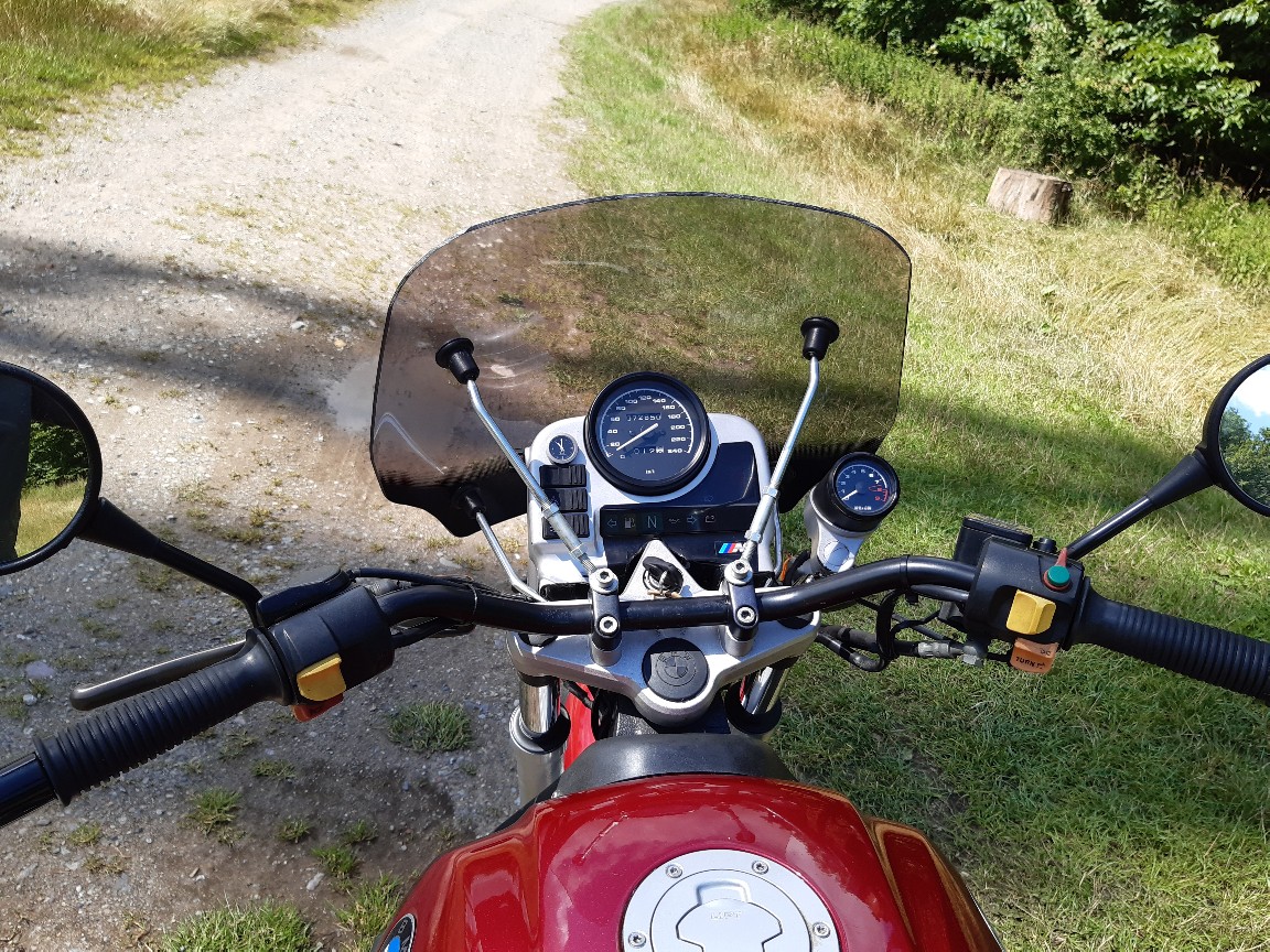

Hallo,nun ist die erste Umbauphase beendet,Superbike Lenker umd Auspuff.Nun wird gefahren.
In der Winterpause wird sie umlackiert,Cockpit umgebaut,hinten 5,5 Zoll Felge. Danke nochmal ans Forum für die vielen hilfreichen Tipps .

stehhher hat geschrieben: 11. Juli 2020, 13:59 Hallo,nun ist die erste Umbauphase beendet,Superbike Lenker umd Auspuff.Nun wird gefahren.
In der Winterpause wird sie umlackiert,Cockpit umgebaut,hinten 5,5 Zoll Felge. Danke nochmal ans Forum für die vielen hilfreichen Tipps .![]()

Hast Du den Gabelbrückenumbau getüvt und eingetragen?

Nein, wozu zum TÜV, ist erst in 2Jahren fällig.

Zur Abnahme und Eintragung der baulichen Veränderung an einem sicherheitsrelevanten Bauteil - hier: obere Gabelbrücke und Lenker.stehhher hat geschrieben:Nein, wozu zum TÜV, ist erst in 2Jahren fällig.
