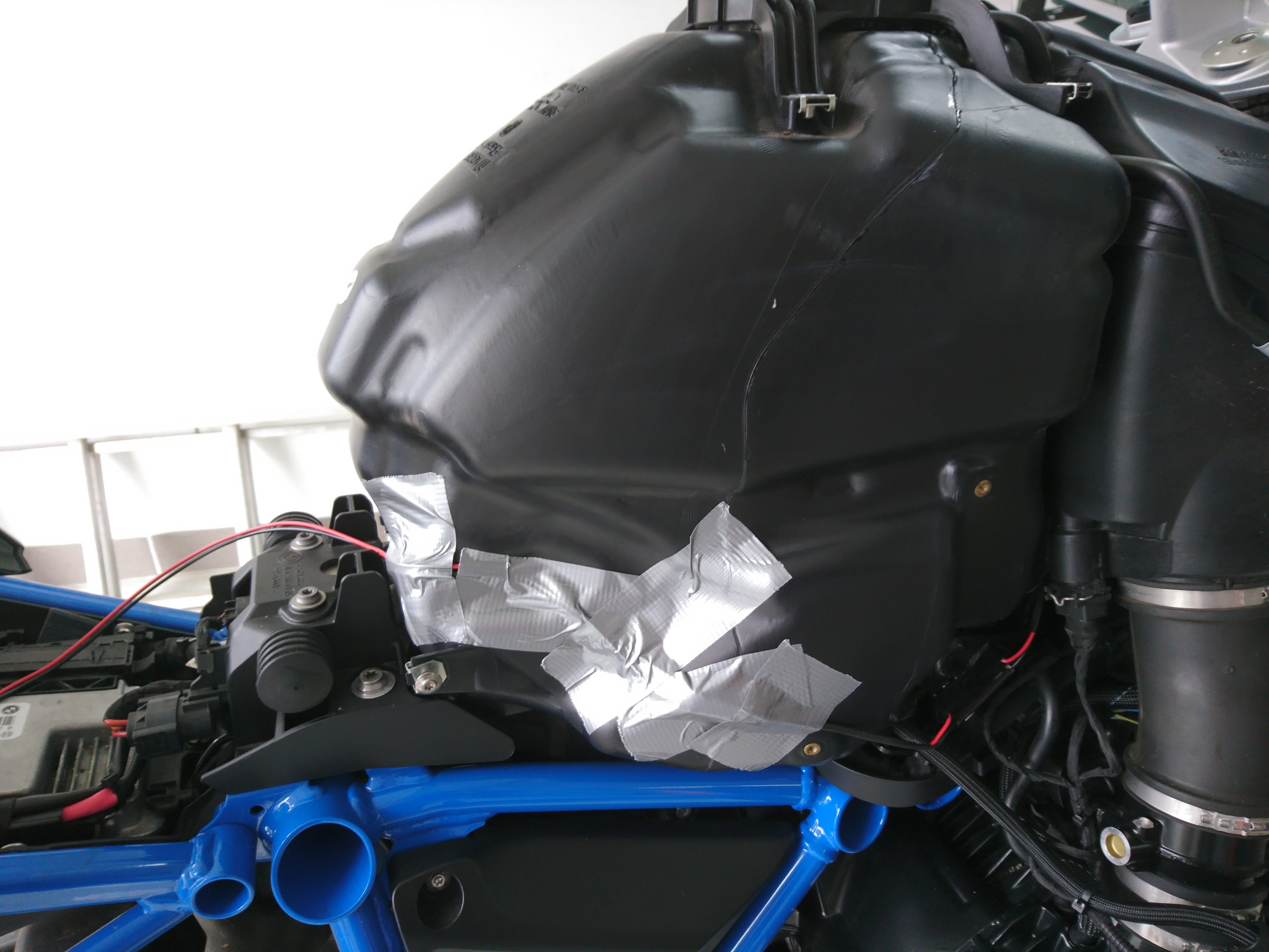

#28 Beitrag von Dynamick »
Der Tank ist aus Kunststoff.

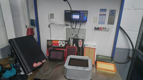

Zubehörluftfilter wie K&N usw. haben nicht nur den Nachteil das sie teuer sind sondern das auch mit der Mehrluftdurchlässigkeit mehr Staub durch kommt, das dem Motor schaden kann. Die Mehrleistungsversprechung ist eigentlich nicht gegeben und wenn dann nur sehr minimal im Neuzustand. Ich habs selbst beim Auto ausprobiert. .........
Ein ausgiebiger Flowbench Luftfiltertest (also kein "Popo-Meter" Test :) ) von MGM aus CAS mit diversen Luftfiltern für die R1200 LC hat ergeben, das auch ein K&N Filter nicht mehr Luft durchlässt. Im Gegenteil: K&N lies 70 Kubikmeter (pro Minute) weniger durch als der BMW Papierfilter. Beim Durchlassvergleich war K&N der schlechteste. Die Messungen erfolgten durchgehend mit neuen Filtern.
Unterm Strich haben aber alle getesteten Filter mehr Luft durchgelassen als der Motor fordert, befördern kann.
November 2015
K&N = 308 Kubikmeter
Hilfo = 339
Mahle = 378
BMW = 382
Sprint = 480
Aber wie gesagt: Der Boxer LC benötigt nicht annähernd eine so hohe Luftmenge.
Fazit: Wer sich keine schmierigen, dreckigen Hände holen will, wirft regelmässig einen Serienfilter rein.
