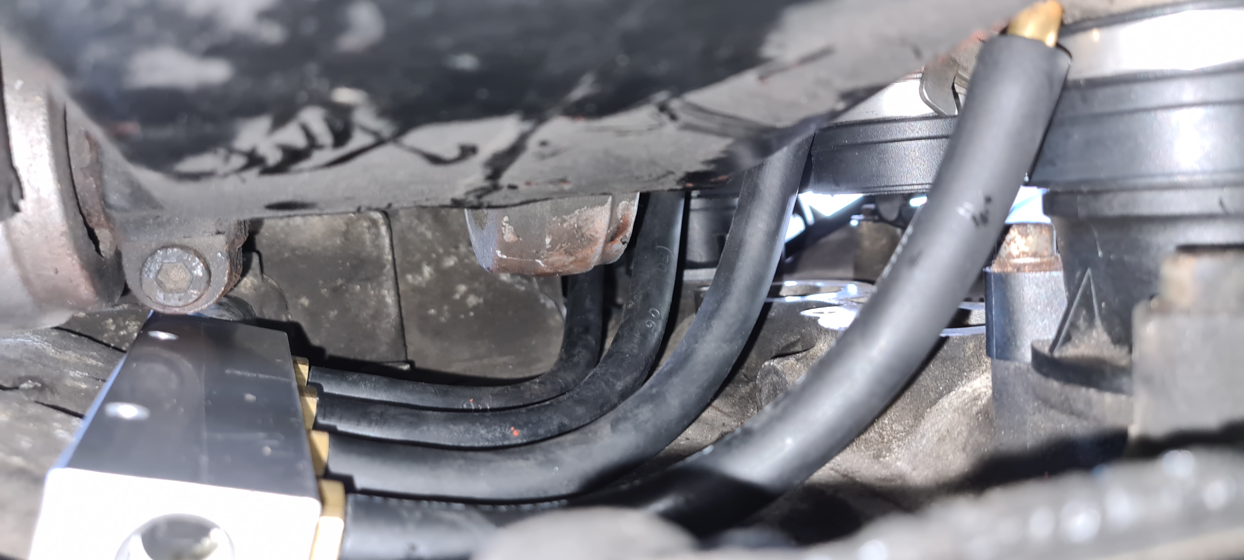

Dieses Problem besteht schon seit letzten September. Für das Pflegekind das ich zu der Zeit auch der Bühne hatte hab ich mir was einfallen lassen.
(1.42 MiB) Noch nie heruntergeladen
Sind Pneumatikteile ein paar Stücke 6er und ein Stück 10er Benzinschlauch und ein paar Ohrenschellen.
Ich würde auch beim Tausch der Düsen von Till zu einem Sync raten.
Die Frage ist nur ob der B MW Händler das macht. Bei der 12 ist der ab Werk nicht vorgesehen.
Aber er bringt eine saubere Abstimmung. Hier zwei Beispiele:

Gerd das habe ich auch gemacht, ich habe festo genommen. Die motorentlüftung sieht doch anders aus, oder habe ich ein falsches Bild im Kopf?

Hallo Gerd danke für die Info .... da hast du aber etwas feines gebaut .... der Verteiler wird ja ewig halten .... Klasse.... Mit den Düsen hast du schon recht hatte sie mal bei der GS Eingebaut .

wolfgang hat geschrieben: 24. Januar 2022, 19:16 Gerd das habe ich auch gemacht, ich habe festo genommen. Die motorentlüftung sieht doch anders aus, oder habe ich ein falsches Bild im Kopf?
Nö, da hast Du nichts falsches im Kopf. Ich hab nur ne Überlegung angestellt um möglichst annähernd das selbe Volumen an jedem Anschluss zu haben.
Daher den Verteiler mit den 4 6er Schläuchen und dem Aschluss an die Entlüftung mit dem 10er Schlauch.
Der hatte ein bischen kraft gekostet, da der Anschluss eigentlich 11 mm aussendurchmesser hat.
Die Teile waren billiger als das Gummiteil von BMW und haäten warscheinlich ewig!
