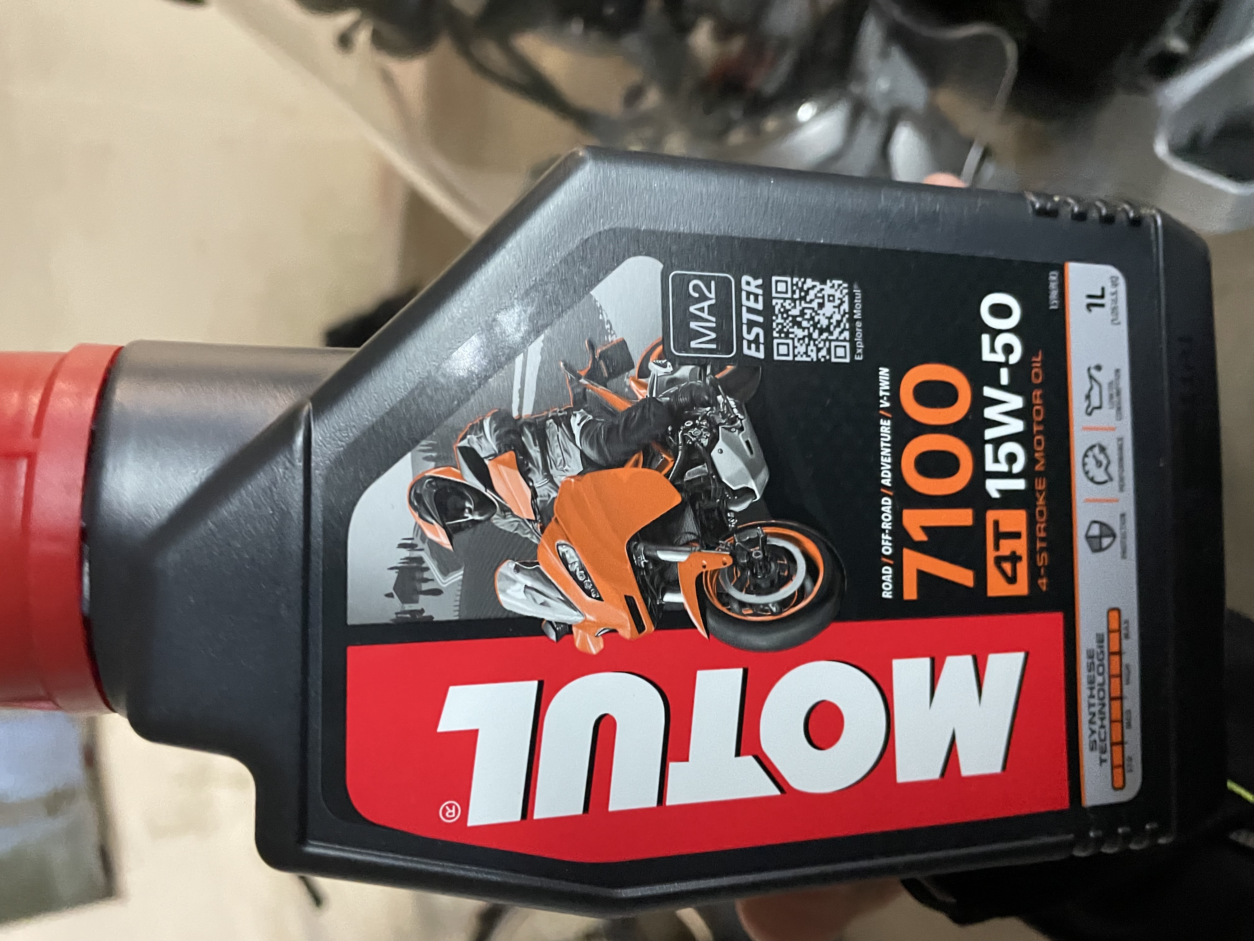

Ihr lieben,
ich muss mal wieder etwas Motoröl nachfüllen. Für meine R850R comfort, BJ2004 (Modell R21) habe ich das 15W-50 genutzt (Foto anbei).
Habe nun nochmals kurz danach gegoogelt und mal wieder so viele unterschiedliche Möglichkeiten/Meinungen dazu gefunden. ÖL kann ja ein recht großes Thema sein,… wenn man anfängt sich zu informieren
- Welches Öl nutzt ihr und worauf sollte ich speziell bei diesem Modell achten?
- Macht natürlich Sinn die Öle nicht zu mischen. Freue mich trotzdem über eure Einschätzung ob ich mit dem ausgewählten gut fahre (=
LG, Chris
LG, Chris

Re: Motoröl f R850R comfort (R21)
Ich hatte exakt diese Modell ( auch gleiche Farbe und Ausstattung
), habe während ca. 70.000 km das Castrol Power 1 15W-50 benutzt und hatte nie Probleme.

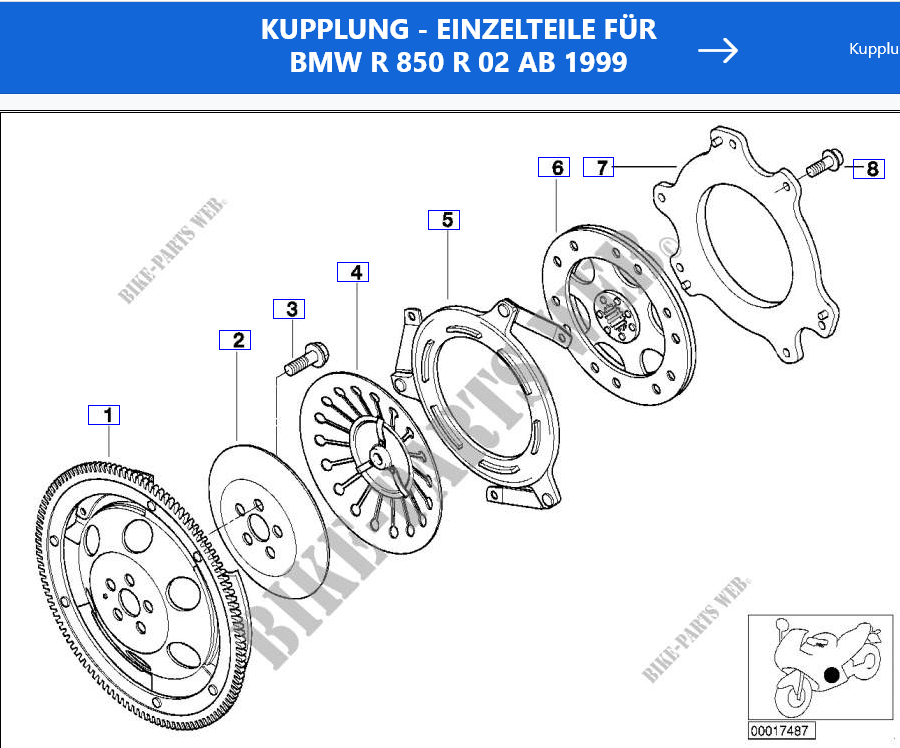

Scheint bei den Ölen ja sehr auf die Kupplung anzukommen. Nass oder trocken Kupplung. Weißt du was die 850er für eine Kupplung hat? Das 15W-50 ist für beides geeignet. Dennoch würde mich das mal interessieren,- oder kann man das so irgendwie sehen? Habe in der BA nichts dazu gefunden.

Wilfried57
Die 850er Boxer hat Trockenkupplung. Das Motoröl ist für die Kupplung völlig Latte.Chris_L hat geschrieben: 4. Juni 2022, 07:54Nass oder trocken Kupplung. Weißt du was die 850er für eine Kupplung hat?
Abgesehen davon, sind die Debatten übers Öl ungefähr so sinnig, wie Exzerpte über des Kaisers Bart.
Da kannste ganze Hallen damit als Abendunterhaltung füllen.
Kupplung 850er. Einscheiben Trockenkupplung;
