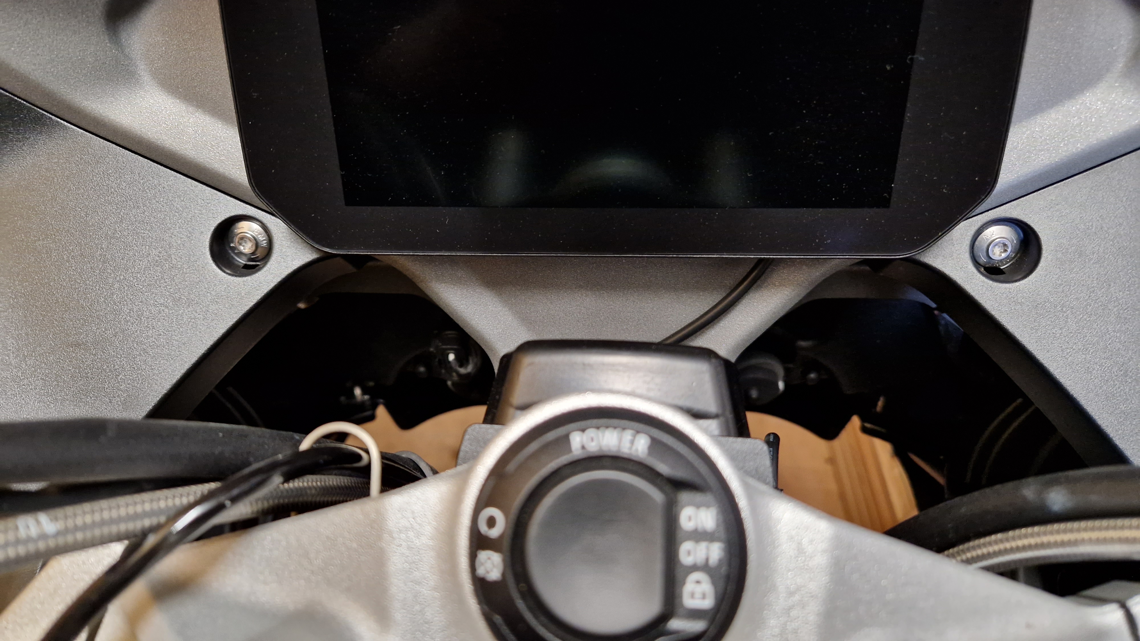

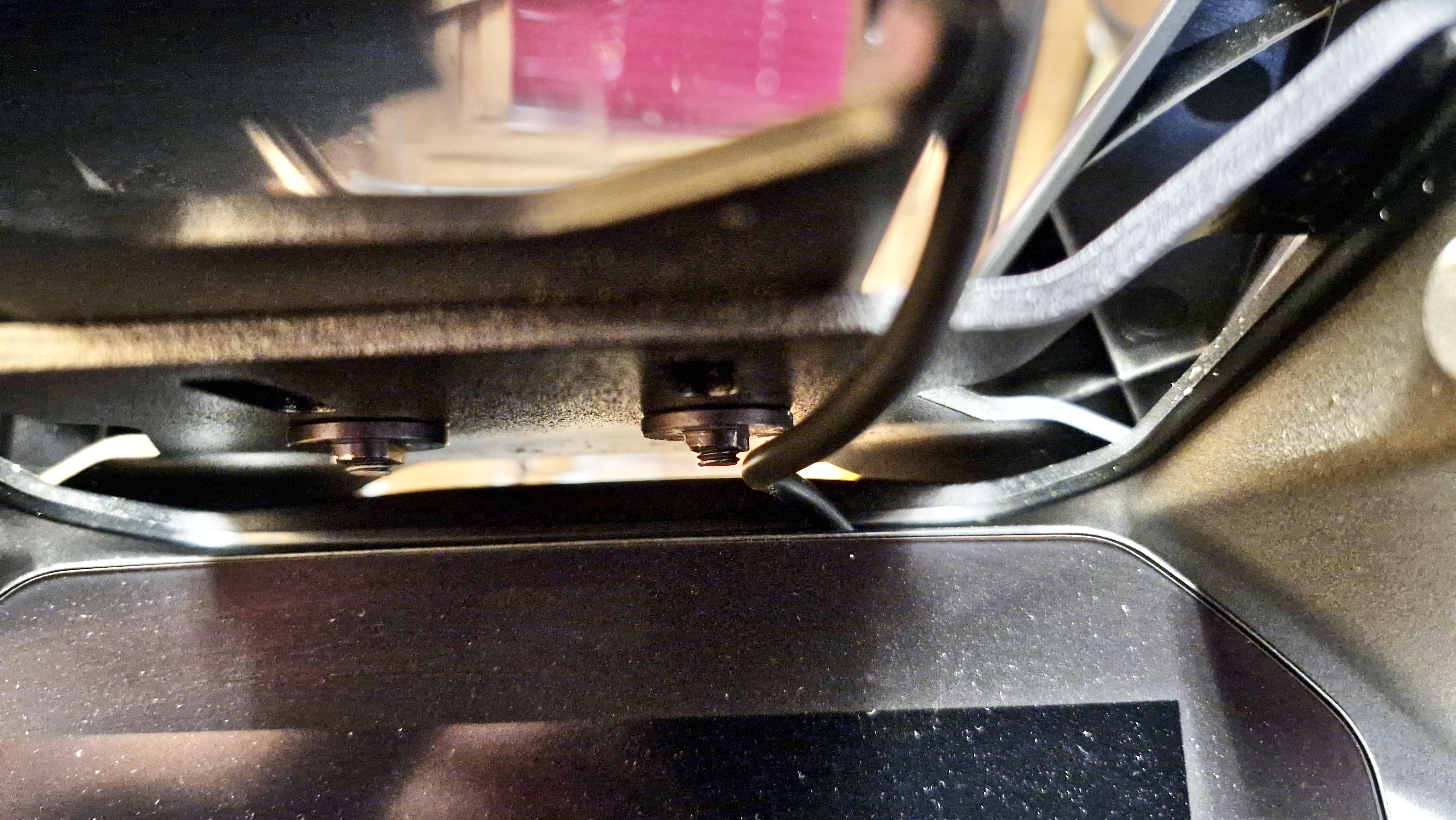

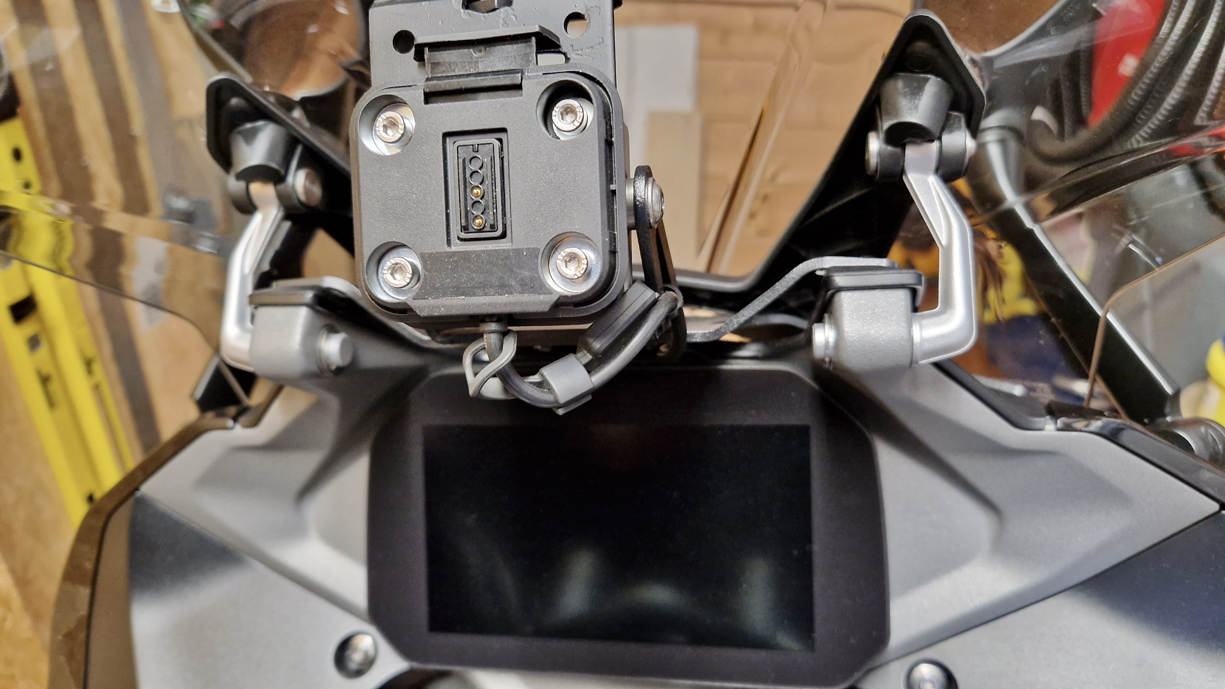

Re: Wunderlich Navigator Halterung
Ich übernehme mal den Wunsch nach Bildern
Das Kabel habe ich (natürlich) hinter dem Display durchgeführt und dann zur „Lenksäule“ geführt, funktioniert jetzt 2 Jahre ohne Probleme, das Kabel macht jede Lenkbewegung mit.
