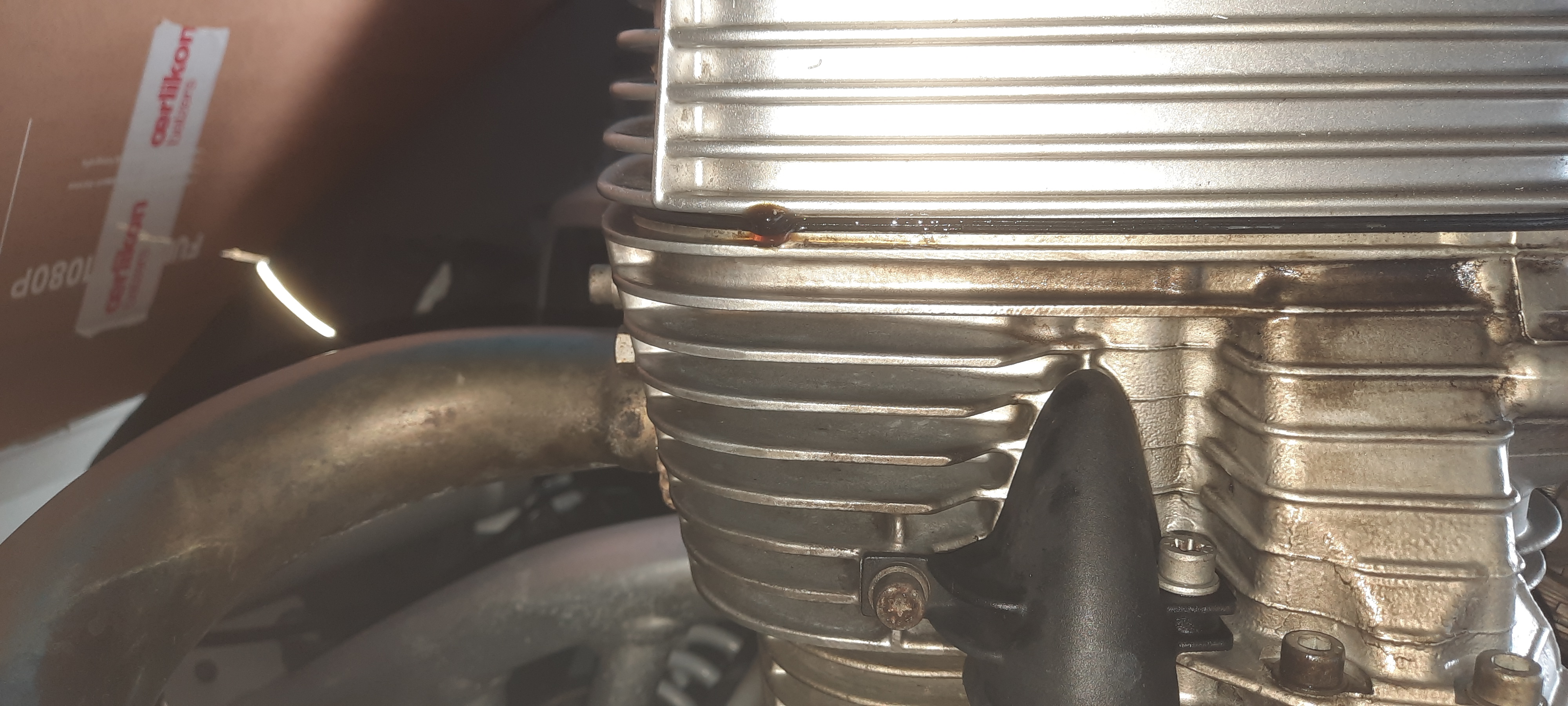

Sie steht und stand in der Winterpause auf dem Hauptständer.
Ich habe letzten April das Ventilspiel prüfen lassen. Habe aber seitdem längere Touren gemacht und nie ölige Füße/Beine bekommen. Auch ist der Mechaniker sehr erfahren. Öl im Schauglas ist etwas unter der Hälfte.
- Unterseite L/H Euter
- (2.35 MiB) Noch nie heruntergeladen
Re: Ölleck im Winterschlaf R1150R
Sieht aus, als kommt das durch die Ventildeckeldichtung. Aufmachen, sauber machen und die Deckelschrauben gefühlvoll anziehen. Wenn es dann immer noch tropft, ist die Dichtung nicht mehr dicht.

Der Deckel sitzt nicht parallel zum Zylinderkopf (bei dem Foto genauer Hinsehen), der wurde wahrscheinlich einseitig zu stramm/locker angezogen, oder von alleine rausvibriert, daher die Undichtigkeit.
