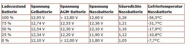

12,3 V sind extrem wenig, da ist die ja fast schon platt(zumindest wenn man vorn den heute gebräuchlichen Gel-Batterien ausgeht). Wobei das Verhalten unter Last eher interessant ist. Was nützt eine Batterie die kurz nach dem Laden 13V hat, aber bei der leisesten Belastung sofort zusammenbricht.

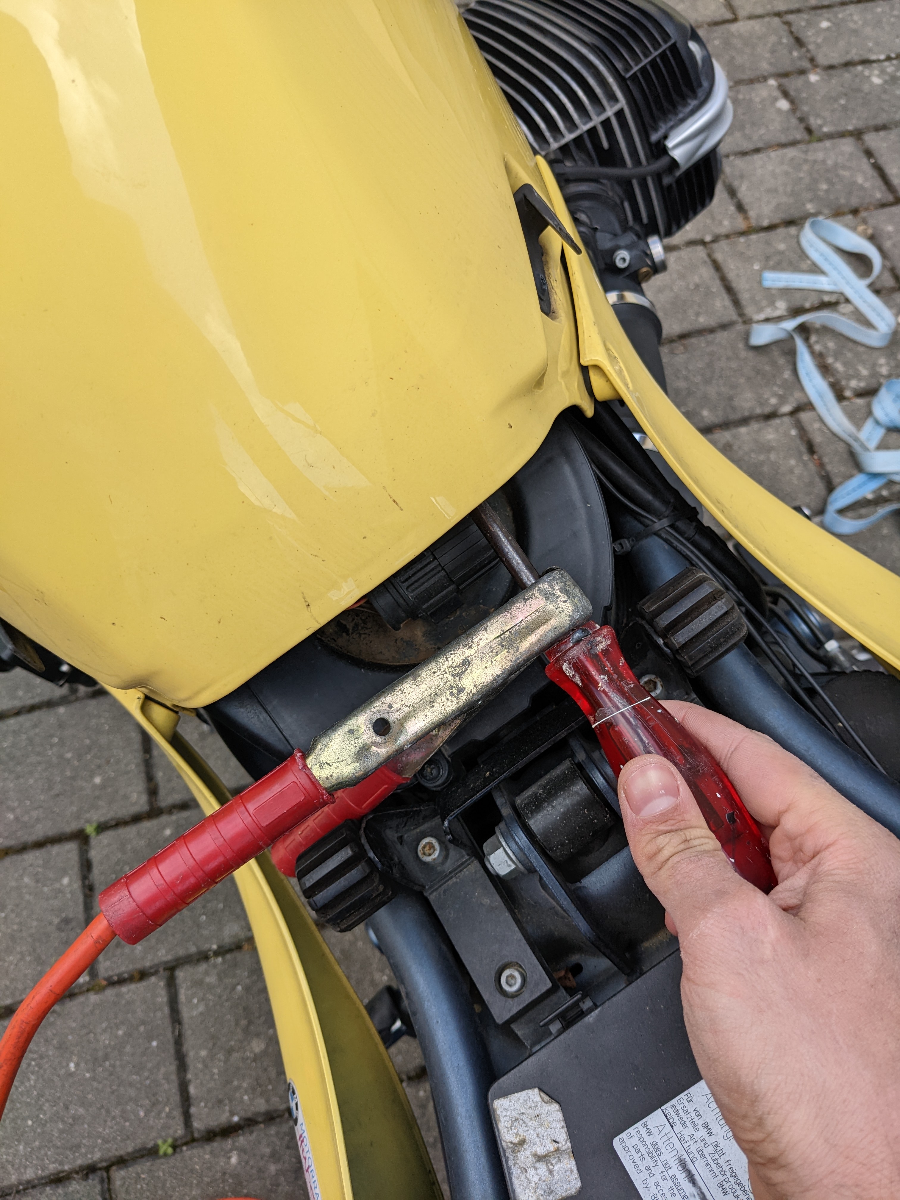

Also habe die Maschine geholt. Beim jetzt dritten Mal als ich da war. Hat sie zwar gecrankt ist dann aber wieder ausgegangen. Also habe ich fremd gestartet.
Masse irgendwo unten am Boxer abgeklemmt und mit einem langen Schraubendreher auf plus.
Das hat perfekt geklappt. Sogar alleine.
Je länger ich darüber nachdenke desto besser kommt mir die Idee vor. Wenn man den Schraubendreher oder anderen Metallstab bis auf die Spitze und den Klemmen Anschluss mit Tape isolieren würde finde ich das eine sehr legitime Lösung.

du kannst an den Anlasser auch einen Startpunkt durch das Plastik machen BMW bietet den als ET an.
Re: R 1150 R startet nicht nach Winterpause
Ja sowas hab ich schon Mal gesehen. Hatte ich aber gerade nicht zur Hand

ja klar Schraubendreher ist erst mal top. Später dann ne neue Batterie und den Fremdstartpol..
