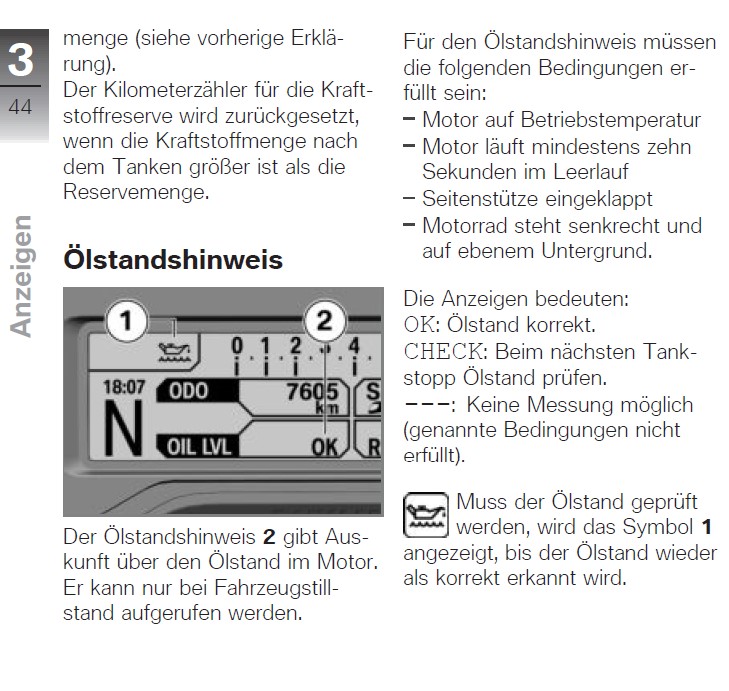

Ja bei den LC wird vor einem zu niedrigen Ölstand aktiv gewarnt. Es erscheint "Check Oil" (2) im Display und die Ölkanne blinkt (1), leider ist diese Warnanzeige manchmal etwas übervorsichtig. Auch wenn der Ölstand laut Schauglas noch voll ok ist, meldet sie sich vielfach. :roll:
Deshalb vor der morgendlichen Abfahrt am Schauglas kontrollieren und nicht gleich unkoordiniert nachfüllen, wenn es die Meldung gibt. Der entsprechende Sensor ist übereifrig. Aber auch dazu gab es schon mal einen/mehrere Threads.
https://www.bmw-bike-forum.info/viewtop ... nd#p665712

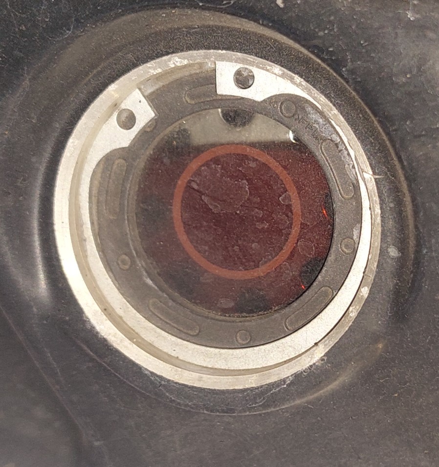

Vmax hat geschrieben: 17. April 2023, 06:47 20230416_165818.jpg
Hui, dass das nicht rausläuft - so schief, wie das steht :lol: .
Ernsthaft: Besser geht nicht.

@Vmax: Wenn das so wäre, müsste der Ölstand an deiner jetzt kalten R niedriger sein als gestern warm. Ist das so?
Gerade gecheckt, Motorrad wurde nicht bewegt, also die Fotos sind absolut vergleichbar.
Nein, es ist etwa mehr zu sehen. Vielleicht weil ich gestern nach der Runde nicht lange genug gewartet hatte.
Auf der anderen Seite ist es ja so, dass das Öl nach dem Abtropfen nicht wieder in den Motor gelangen kann. Ergo müsste es so korrekt sein, also im warmen Zustand weniger Öl als im kalten Zustand zu sehen sein. Oder mache ich einen Denkfehler?
