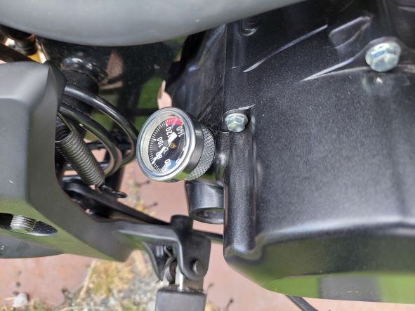

Bei meinem Zweit Bike, einer 125 ccm, habe ich ein Öl Thermometer. da komme ich beim Fahren auf um die 80 Cel und im Stand auf ca 100 Cel.. 150 Cel wären da schon weit im rotem Bereich.
Ob nun beim Boxer wirklich 150 Cel Öltemperatur erreicht werden?

Vmax hat geschrieben: 19. April 2023, 04:58 Ob nun beim Boxer wirklich 150 Cel Öltemperatur erreicht werden?
Es kommt darauf an, wo man "misst". In der Ölwanne wäre das natürlich langsam bedenklich... ;o)
Aber in der Nähe des Brennraumes und vor allem der Köpfe werden auch beim Boxer recht hohe Temperaturen erreicht.
Daher auch die etwas hitzestabileren Öle wie 15W-50 etc. ...
Mit einem 0W-20 wie bei aktuellen Motoren im Auto würde ich beim Boxer daher eher nicht antreten wollen... :wink:

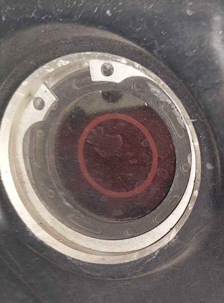

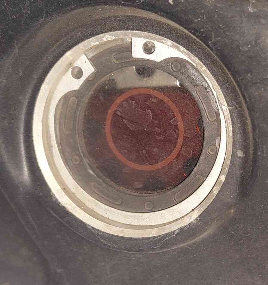

Wie rum ist der Unterschied denn bei dir?
Vmax hat kalt mehr drin als warm:
Vmax hat geschrieben: 17. April 2023, 04:47 warm
Vmax hat geschrieben: 17. April 2023, 16:21 Gerade gecheckt, Motorrad wurde nicht bewegt, also die Fotos sind absolut vergleichbar.
kalt
gnegraes' Rechnung ließe aber das Gegenteil erwarten.

Ich habe gerade eine kleine Feierabendrunde gedreht und nun 10 min gewartet. Hier das Foto. Motorrad steht immer in der Garage an gleicher Stelle.
Die Füllstände sind fast identisch. Doktorarbeit ist nun abgeschlossen :D . Bekommen wir nun alle einen Dr. Titel :)
Kalt sieht man keinen Unterschied,
warm nach 5 min.jpg (82.38 KiB) 68 mal betrachtet
(59 KiB) Noch nie heruntergeladen
