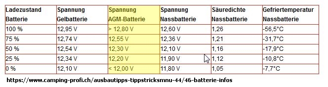

Bei den Werten sind die Batterien vollgeladen und im Ruhezustand,
