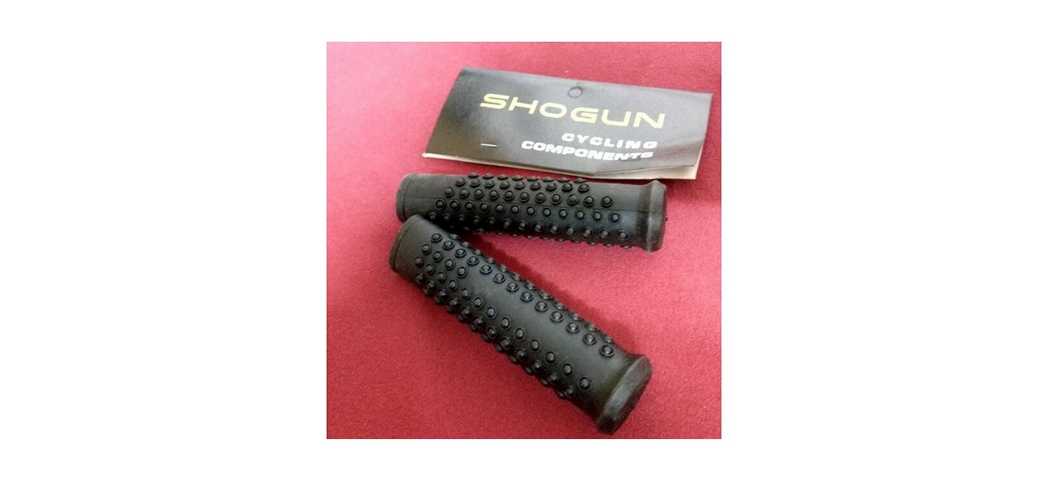

Vielleicht hilft Dir so etwas? Wärmeschrumpfender Griffüberzug https://de.aliexpress.com/item/10050036 ... 03145131_4

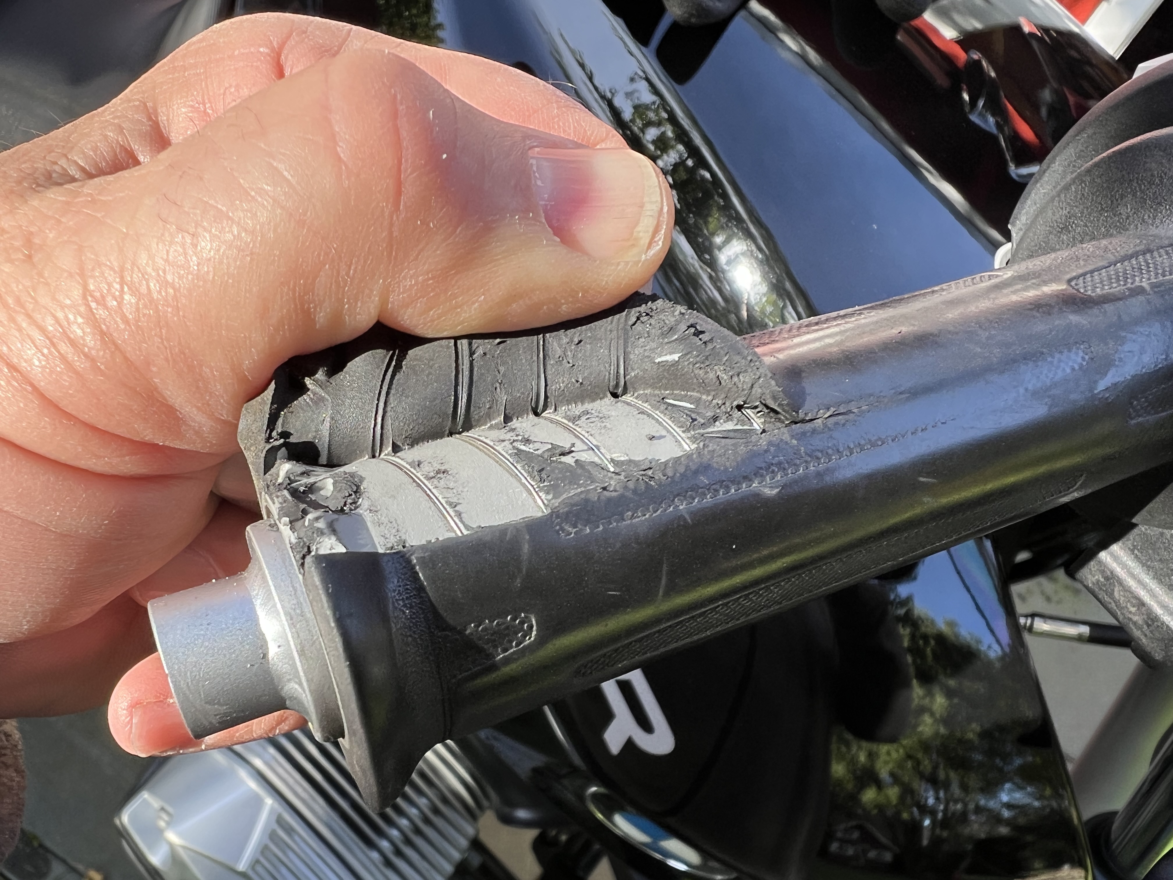

Heißt also, dass das irritative Bild im Startbeitrag NICHT Deine Griffe gezeigt hat?! Diese wären ja durch einfache Bremsenreinigerbearbeitung nicht wieder nutzbar zu machen gewesen.
- Beiträge: 3628
Re: Lenkergriffe glatt trotz "Restprofil"
Das Bild kann das damalige Motorrad betroffen haben..most hat geschrieben: ↑3. Februar 2024, 17:03 des Gummiwechsels meiner vorherigen luftgekühlten R erlebt. Die Gummis waren flächig verklebt, beim Abschälen bestand immer die Gefahr, dass man die Heizdrähte beschädigt, da ich das meiste mit einem Skalpell ablösen musste. Die Louis-Ersatzgummis "Arbeite" waren ummontiert identisch lang, aber montiert fehlten grob 5mm, zudem war die Zuleitung der Heizgriffe innen in den Gummis nicht ausreichend freigemacht und ich musste Nachschnitzen. Sowas will ich so lange vermeiden, wie es geht.IMG_3844.jpeg
- R850scrambleR
- Beiträge: 1781
- Registriert: 18. April 2014, 18:21
- Mopped(s): R850scrambleR
- Wohnort: scrambler-city.ffm
Stimmt. Wobei "Arbeite" wohl ein "Ariete"-Autokorrekturopfer ist.
- most
- Beiträge: 101
- Registriert: 26. Juli 2018, 06:17
Korrekt - das ist mir durchgerutscht. Das Bild war die K27, ich hatte ja geschrieben, dass ich dort "Eskapaden" erlebt hatte und diese nun bei der K50 vermeiden wollte. Tut mir Leid, wenn das nicht klar ausgedrückt war - aber ihr habt's ja richtig erraten .R850scrambleR hat geschrieben: ↑5. Februar 2024, 21:46 Stimmt. Wobei "Arbeite" wohl ein "Ariete"-Autokorrekturopfer ist.

...aber diese Überzieher sind doch auch glatt und rutschig....und die "genoppten" sehen nicht aus....
work - listen - obey
- CDDIETER
- Beiträge: 4061
- Registriert: 5. Juli 2011, 19:10
- Wohnort: Herzogenrath
Geben tuts solche Gummis schon. Sollen auch gut für die Massage der Hände sein

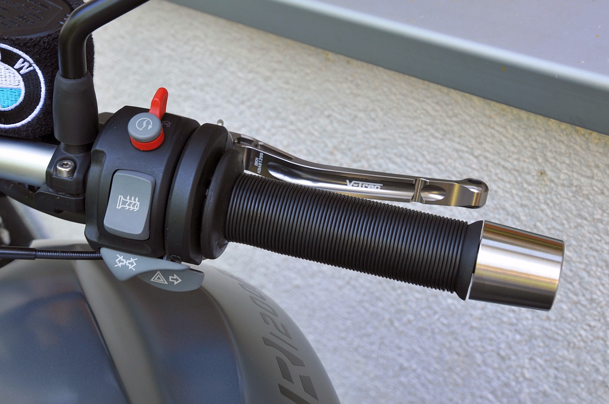

Ich hab schon bei jungfräulichen Griffen Probleme, die sind mir zu dünn. Ich war von früheren BMWs dickere Griffe gewohnt, mit denen ich ein besseres Lenkgefühl habe. Deswegen habe ich meine Griffe gepimpt, sprich den Durchmesser um 4 mm aufgedickt mit einer Anzahl O-Ringe 28 mm Innendurchmesser, Schnurstärke 1.9 . Pro Seite brauchst Du knapp 60 Ringe. Diese kann man einfach drüberrollen, sie halten bombenfest und rutschen nicht durch. Sehen sogar gut aus. Siehe Foto.
https://www.ninet-forum.de/attachment/3 ... 3-800-jpg/
Wer's noch dicker haben will, kann Schnurstärke 2.5 nehmen. Die Griffheizung funktioniert auch noch gut, es braucht nur einzwei Minuten länger.
Ich empfehle O-Ringe aus EPDM, die sind UV- und Öl/Benzinresistent und halten ewig. Siehe z.B. lelebeck.de .

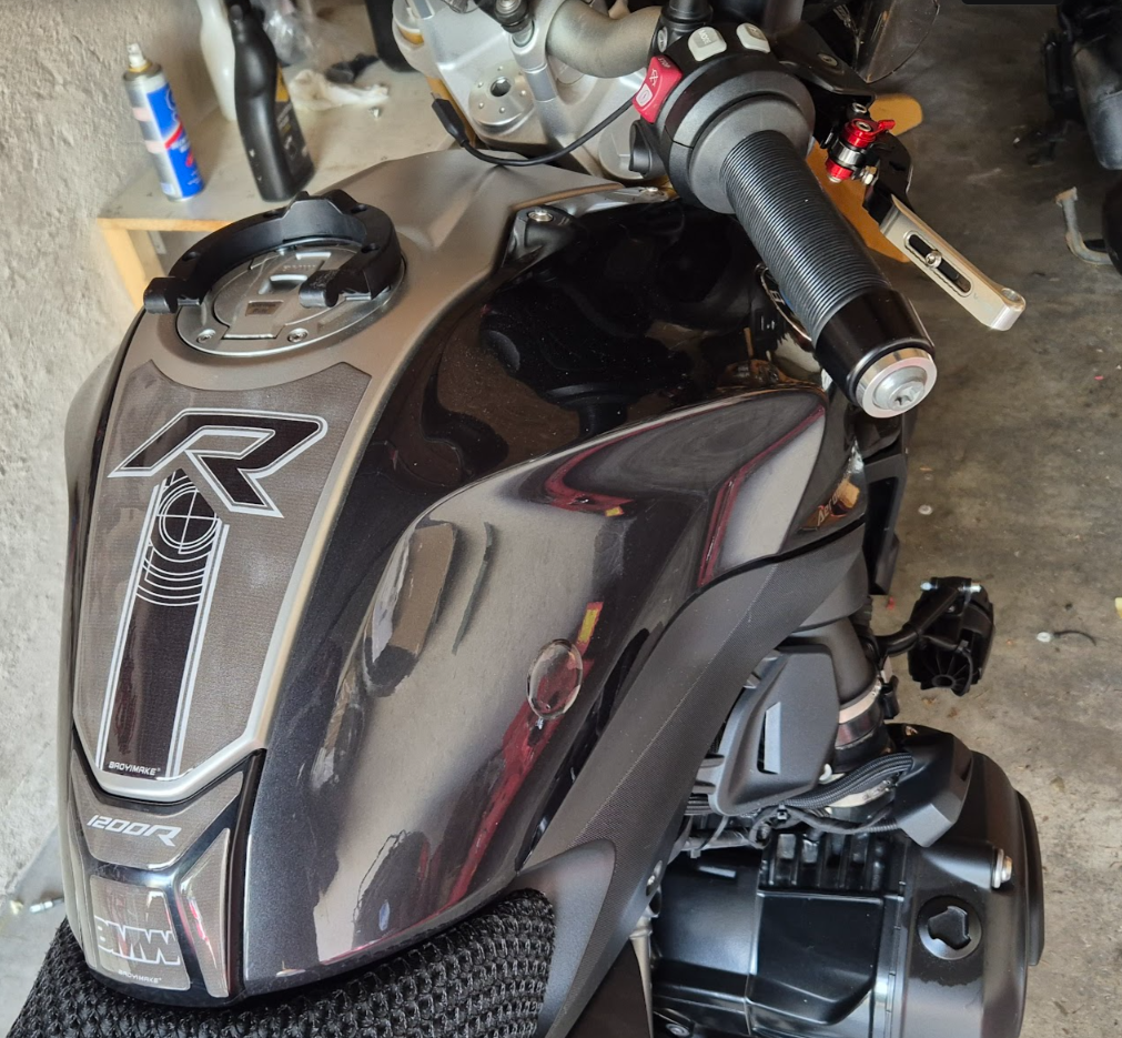

Hallo Hardholgi,hardholgi hat geschrieben: ↑30. April 2024, 11:38 Ich hab schon bei jungfräulichen Griffen Probleme, die sind mir zu dünn. Ich war von früheren BMWs dickere Griffe gewohnt, mit denen ich ein besseres Lenkgefühl habe. Deswegen habe ich meine Griffe gepimpt, sprich den Durchmesser um 4 mm aufgedickt mit einer Anzahl O-Ringe 28 mm Innendurchmesser, Schnurstärke 1.9 . Pro Seite brauchst Du knapp 60 Ringe. Diese kann man einfach drüberrollen, sie halten bombenfest und rutschen nicht durch. Sehen sogar gut aus. Siehe Foto.
vielen herzlichen Dank, dass Du das hier geschrieben hast, denn das ist ja eine super Lösung. Ich hatte auch schon alles mögliche probiert, um die Griffe aufzudicken. Da ich die originalen Griffgummis nicht wechseln wollte, habe ich schon die verschiedensten "Überzieher" probiert. Viele sind gerissen oder rutschten oder haben einfach nicht gepasst oder waren nicht angenehm bzw. nicht funktionell.
Jetzt habe ich mir auch dies EPDM-O-Ringe besorgt mit 28 mm Innendurchmesser und Schnurstärke 2 mm, denn 1,9 mm war nicht bestellbar, aber ist ja egal bei dem marginalen Unterschied von 0,1 mm. Habe für die 1250GS pro Seite 57 O-Ringe gebraucht. Da ich deutlich mehr bestellt habe (auch bei lelebeck.de), um das Ganze bei Kumpels auch so zu machen, bekam ich 30 Prozent Rabatt und so kostete ein Ring gerade mal so um die 7 Cent und der Versand der vielen Ringe lag bei 2,90 Euro -> da kann man nicht meckern.
Und wie Du schon sagtest, es sieht auch meiner Meinung nach gut aus und ist angenehm und sehr funktionell. Und zu dem sind die Dinger auch noch super robust. Und entfernen lassen sich die auch ohne Probleme wieder. Tolle Sache, kann ich nur empfehlen.
Besten dank nochmal an Dich, Hardholgi.
