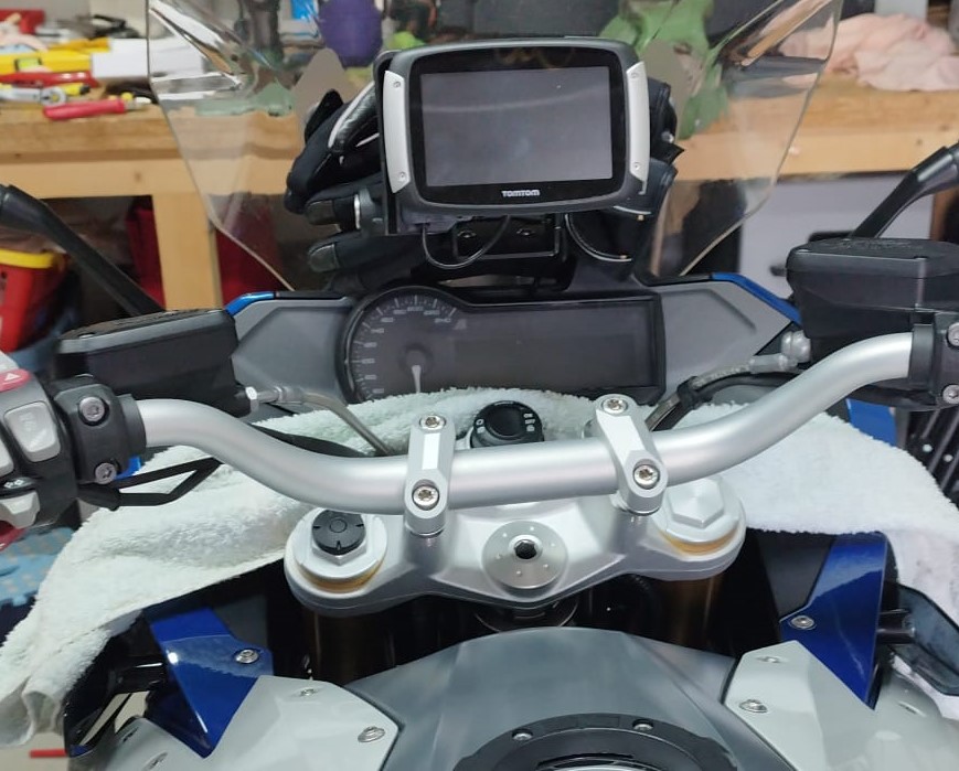

also ich habe nun eine Lenkererhöhung mit Versatz und den Tourenlenker von Wunderlich verbaut. Ich musste nur die Bremsleitung verlängern, die Kupplungsleitung kommt gerade so hin (knickt nicht ab und wird auch nicht in die länge gezogen)
Ich habe natürlich zur Sicherheit einen Kumpel drauf schauen lassen, dieser ist bei der Dekra und der sagte mir gleich so muss ich das aber dann eintragen lassen weil die jeweiligen ABE´s nur für den Orginal zustand ist.
Ob jemand das wirklich prüft wenn man ABE´s hat die von Namhaften herstellern sind ist fraglich.

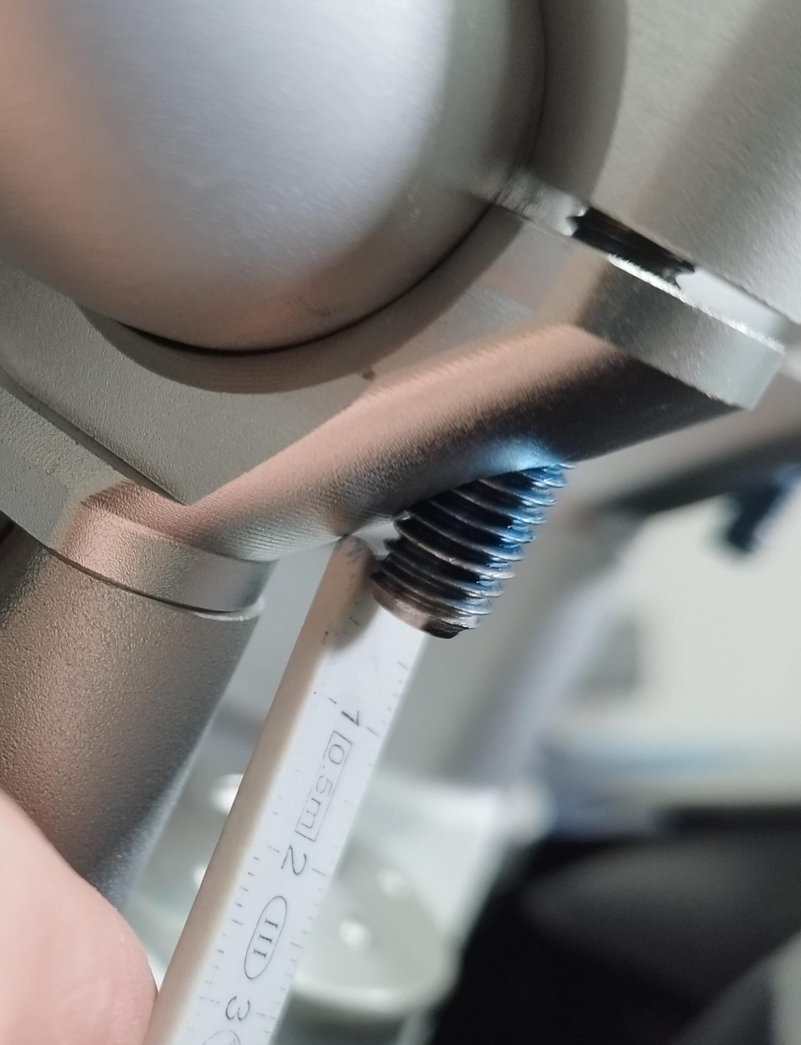

Was nicht so toll ist das man die Schrauben sieht aber da habe ich 4 Schrauben mit geholt die etwas kürzer sind und nun sieht es nicht mehr so schlimm aus.

Wo hast du die kurzen Schrauben mit geholt? Diese sind wesentlicher Bestandteil des Umbaus. Man darf da auf keinen Fall irgendwelche Schrauben aus dem Baumarkt verbauen.Obstschnittchen hat geschrieben: 13. Mai 2024, 09:54Was nicht so toll ist das man die Schrauben sieht aber da habe ich 4 Schrauben mit geholt die etwas kürzer sind und nun sieht es nicht mehr so schlimm aus.

Ich weiß es sollten Schrauben sein mit der selben Spezifikation (Werkstoff / Festigkeit und und und).Alpenbummler hat geschrieben: 15. Mai 2024, 17:32 Wo hast du die kurzen Schrauben mit geholt? Diese sind wesentlicher Bestandteil des Umbaus. Man darf da auf keinen Fall irgendwelche Schrauben aus dem Baumarkt verbauen.
Ich habe sie mir aus dem Internet bei einem Fachhandel bestellt und ich kann sagen die waren alles andere als billig aber ich wollte ja nicht billig sondern ich wollt die richtigen und dann muss man zahlen.
Nur ne kurze Info: Ich bin gelernter Betriebsschlosser und etwas kenne ich mich mit Rohren, Schrauben und diversen Dingen aus. Ich würde niemals an solchen Dingen wie Schraube sparen.

Also ich habe nun die Wunderlich ERhöhung mit Versatz und den Wunderlich Lenker verbaut.
1. ABE der Erhöhung gilt für orginal Lenker aber auch für den von Wunderlich.
2. Wird nur der Lenker getauscht muss nur die Leitung der Kupplung verlegt werden.
3. Wird nur die Erhöhung verbaut muss auch nur die Kupplung verlegt werden.
4. Wird Erhöhung und Lenker verbaut muss mindestens die Bremsleitung verlängert werden, Kupplung muss nur verlegt werden.
Ich habe die Wunderlich Erhöhung mit Versatz und den Lenker verbaut und dazu habe ich die Kupplungsleitung verlegt und dazu noch die Kupplungsleitung verlängert und auch die Bremsleitung verlängert. (Kupplung und Bremsleitung wurde entlüftet bzw. komplett mit neuer Flüssigkeit gefüllt.
Für mich sieht es einfach so sauberer aus und ich bin auf der absolut sicheren Seite.
Ich hatte vorher auch bei Wunderlich angerufen und mich vergewissert das beides gefahren werden kann ohne Eintragung und dies wurde mit der ABE bestätigt.
Ich glaueb hier wird viel durcheinander geworfen daher habe ich nun mal ausführlich meine Erfahrung niedergeschrieben.
