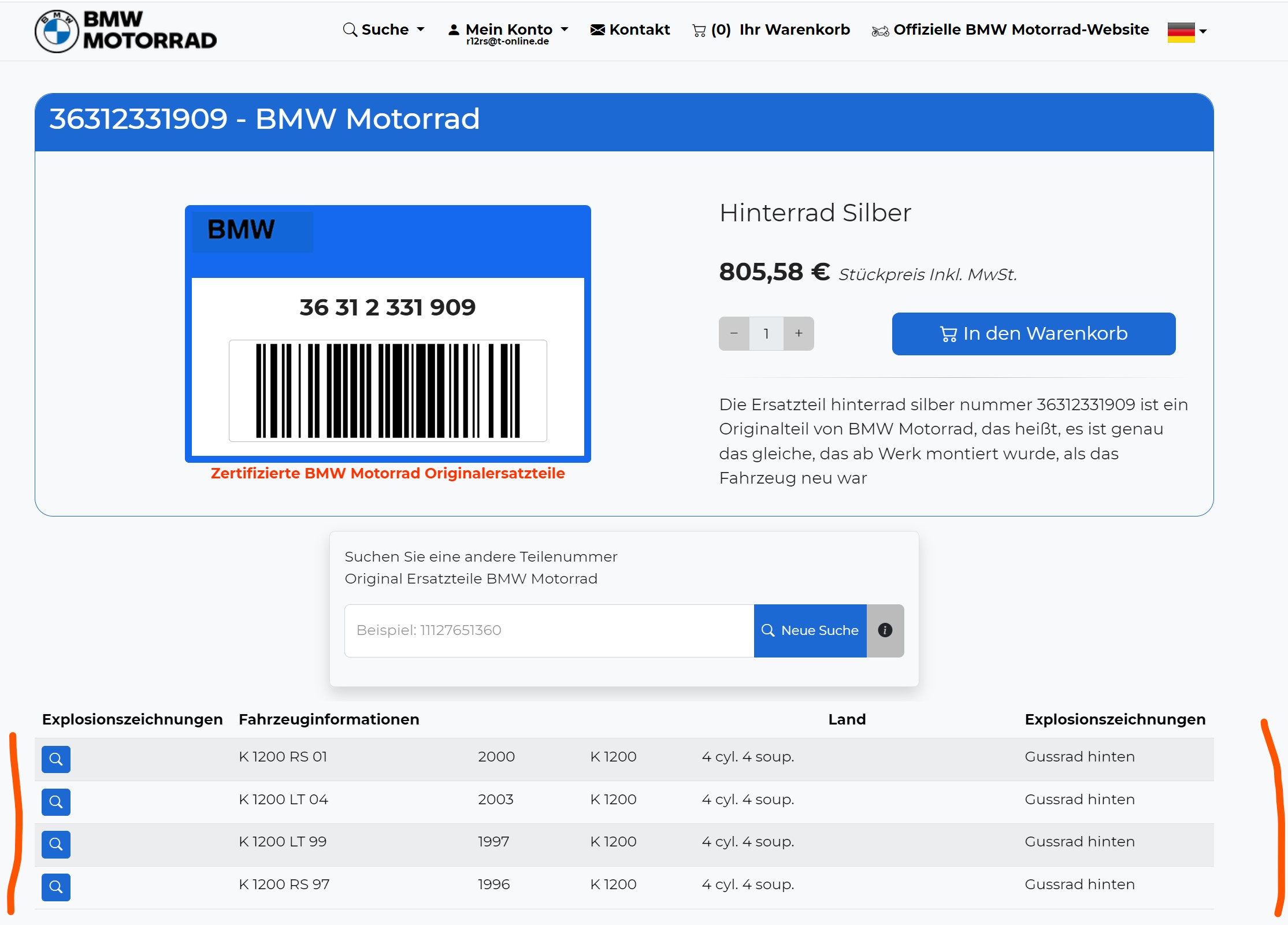

Welche Felgen untereinander bzw. Modelle kompatibel sind, findest du allen gängigen Ersatzteilkatalogen, z.B. die 5,0" Felge bei ersatzteile-motorrad-bmw
Im Umkehrschluss passen also auch die Felgen der dort genannten Modelle.
Verwendung 5,0 Zoll Felge
(345.61 KiB) Noch nie heruntergeladen
Diese Felgen mit der jeweiligen Teilenummer haben dann auch die Freigabe seitens BMW für die verschiedenen Modelle.
In dem Fall passen dann auch ABS-Ringe oder Bremsscheiben u.ä.. Die Hinterräder der K wurde z.B. mit 5 Radschrauben befestigt, bei der R waren es nur 4. Wild umhertauschen geht nicht
Bei Gebrauchtfelgen ist es halt auch immer eine Frage, wie ist der Zustand? Am besten vor Kauf persönlich anschauen. Felgen richten lassen, geht nur im ganz beschränkten Umfang, wenn überhaupt, gerade bei hochsensiblen Motorradfelgen. Neu Lackieren oder Pulvern, ok aber Verformungen oder Schäden am Felgenrand bei Schlauchlosreifen?
