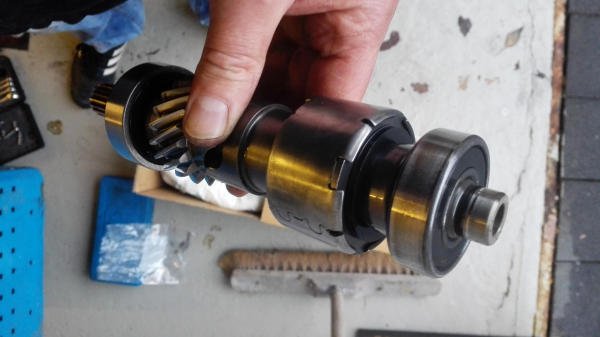

Das ist ein heftiges Geräusch, am besten führst du das mal einem Fachmann vor. Glaskugel, tippe auf den Ruckdämpfer.
- ausgangswelle.jpg (30.24 KiB) 354 mal betrachtet

Wobei handelt es sich denn um den Ruckdämpfer? Wo sitzt der?

Leider im Getriebe.go-klein hat geschrieben: 1. November 2018, 16:39 Wobei handelt es sich denn um den Ruckdämpfer? Wo sitzt der?
Wie schon gesagt, ist eine reine Vermutung von mir. Fahr damit zur Werkstatt und lass einen Fachmann drauf schauen. Wenn es die Eingangswelle ist, dann fragst du hier nochmal nach, hier gibt es einige gute Adressen, für eine bezahlbare Getriebereparatur.
