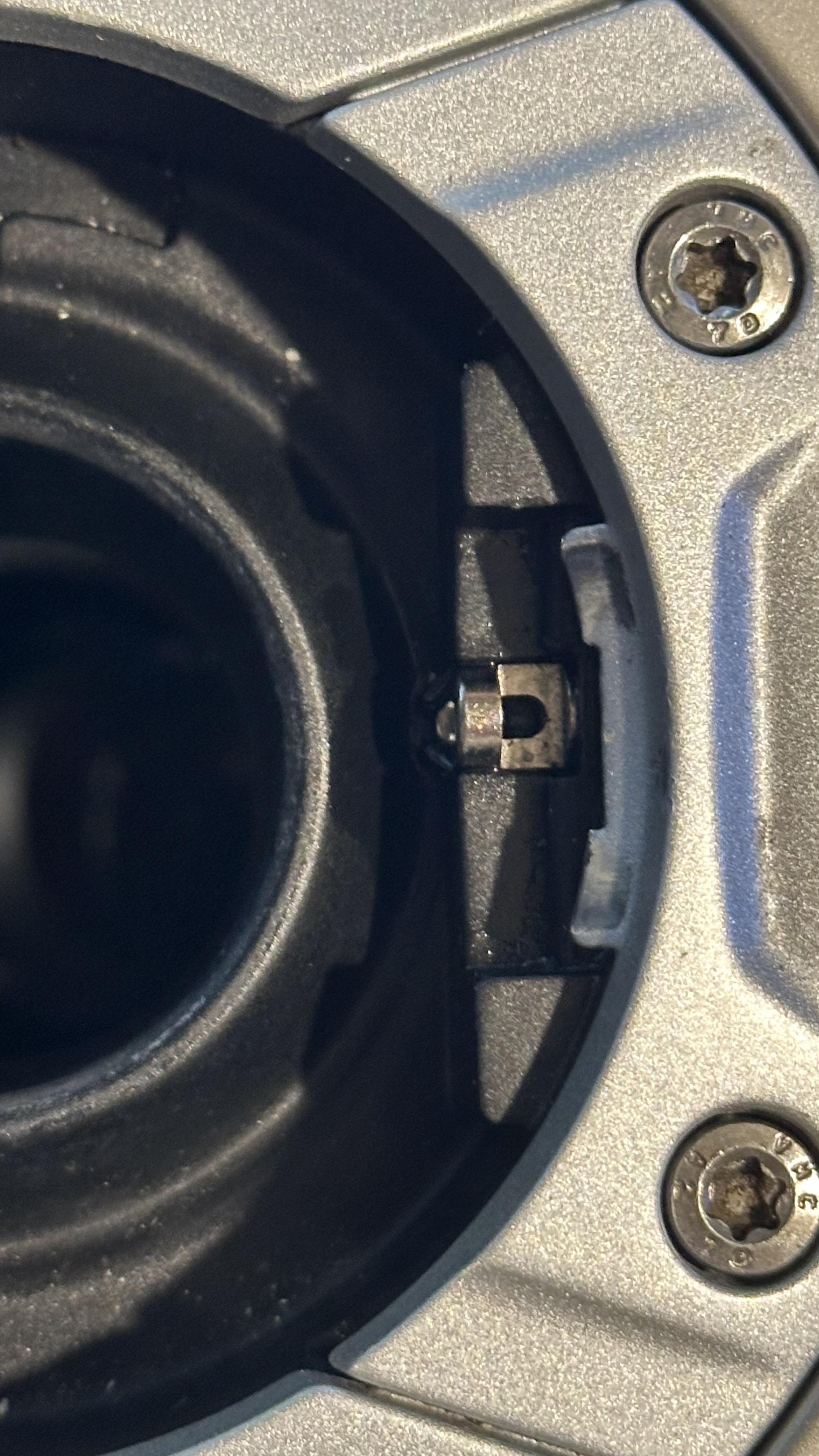

Ich hänge mich hier mal ran. Mein eingerasteter Tankdeckel verriegelt nicht. Auch wenn die Zündung an ist oder der Motor läuft oder bei aktiviertem Lenkradschloss.
Weiter oben steht, dass der Verriegelungsbolzen klemmen und eine Säuberung helfen könnte. Ich kann bei mir nicht eine Verschmutzung erkennen. Könntet Ihr mir sagen, wie man säubern sollte? Kann man bei offenem Tankdeckel die Gangbarkeit des Bolzens prüfen?
Vielen Dank!

#8 Beitrag von joerg58kr »
Ggf. auch mal mit etwas Bremsenreiniger versuchen den Dreck zu lösen. Tanköffnung natürlich in allen Fällen mit einem Lappen abdichten, damit kein Schmodder, Öl, etc. in den Tank gelangt.
Der Deckel sollte auch unabhängig von der Zündung (rein mechanisch) einrasten. Er wird dann beim Einrasten des Lenkschlosses bzw. Einschalten der Zündung sofort verriegelt, muss halt aber eingerastet sein. Die Keyless-Funktion hat in diesem Sinne nix mit dem Verschlussmechanismus zu tun, sorgt nur für die spätere Verriegelung desselben.

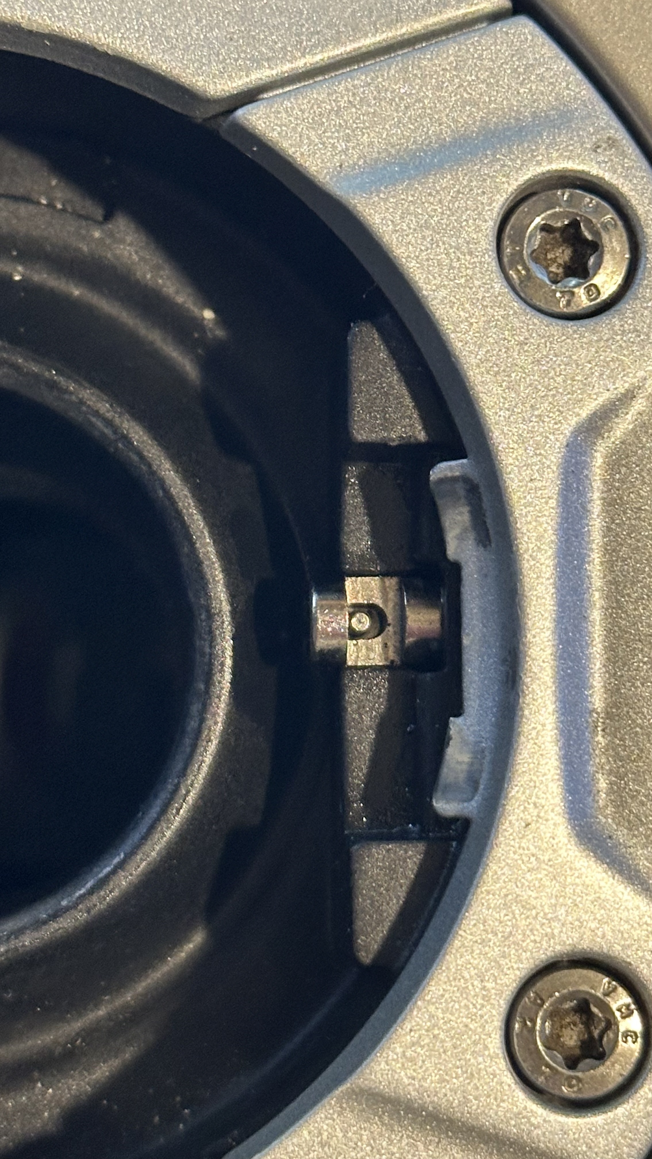

Es ist kein Tankrucksack verbaut. Der Deckel rastet beim Schließen (mit angehobener „Lasche“) und etwas Nachdruck gut ein. Der waagerechte Bolzen lässt sich mechanisch von Endposition zu Endposition (denke ich jedenfalls) bewegen. Siehe Fotos. Aber in keiner Variante wird verriegelt.

#10 Beitrag von joerg58kr »
Also dann wird der Deckel geschlossen, wenn er einrastet. Die Keyless-Verriegelung findet erst statt beim Einrasten des Lenkschlosses bzw. Einschalten der Zündung, vorher nicht. Zwei verschieden paar Schuhe. Wie auch schon beschrieben. Voraussetzung für die Verrieglung ist natürlich, das vorher der Verschluss eingerastet ist.
Prüfen kannst du es also nur, wenn der Deckel bei "Zündung an" nicht aufgeht.

Der eingerastete Deckel lässt sich mit Zündung an oder mit verriegeltem Lenker öffnen.

#13 Beitrag von joerg58kr »
Dann hilft nur der :D BMW-Händler weiter.
Der hat die Teile und evtl. Knoff Hoff
