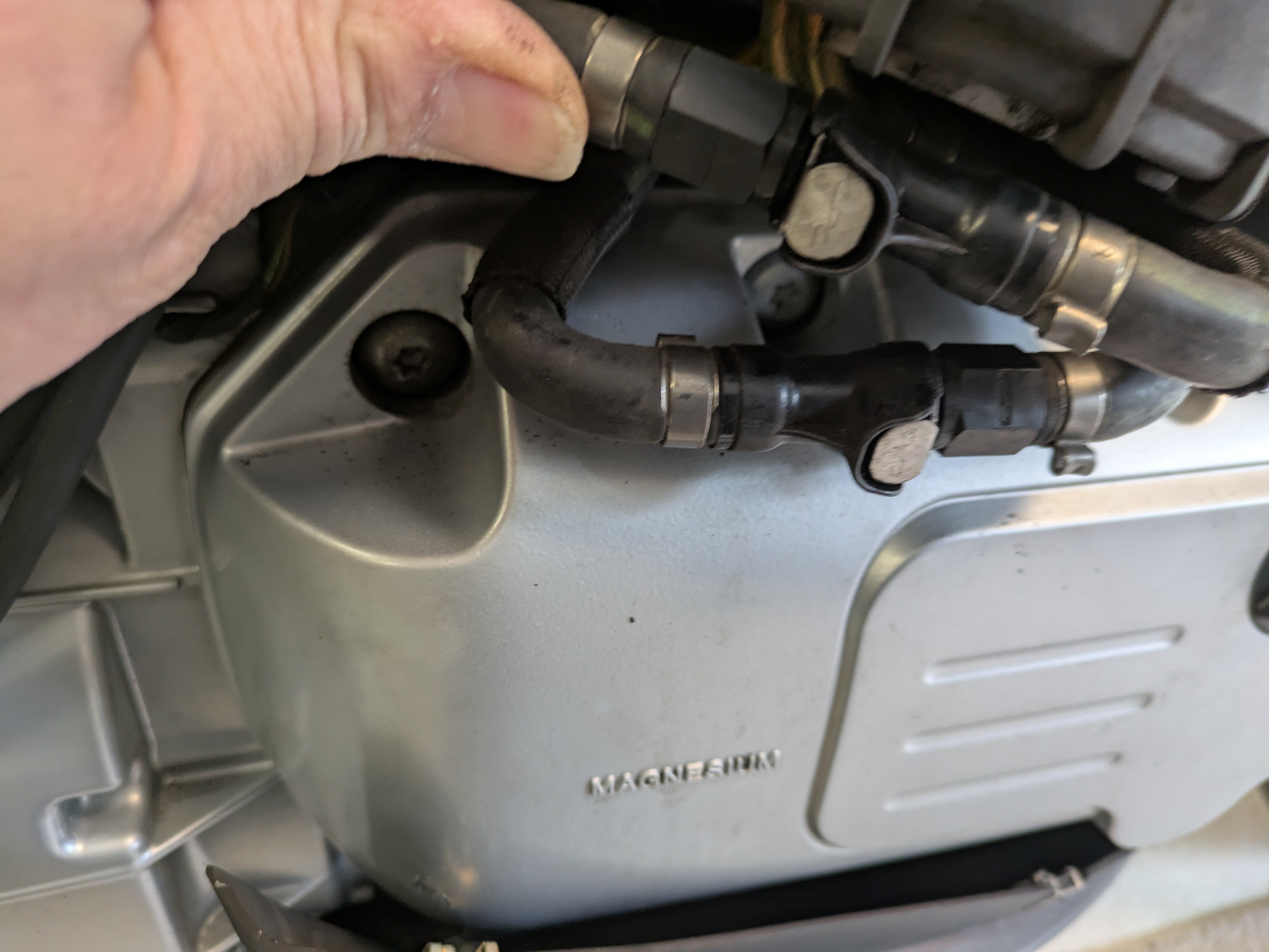

Hallo zusammen.
Ich habe dann heute die Verkleidung wieder abgebaut und mir ist schnell ein wirklich dummer Fehler aufgefallen. Von den beiden Schnellverschlüssen der Benzinleitung war einer nicht richtig zusammengesteckt.

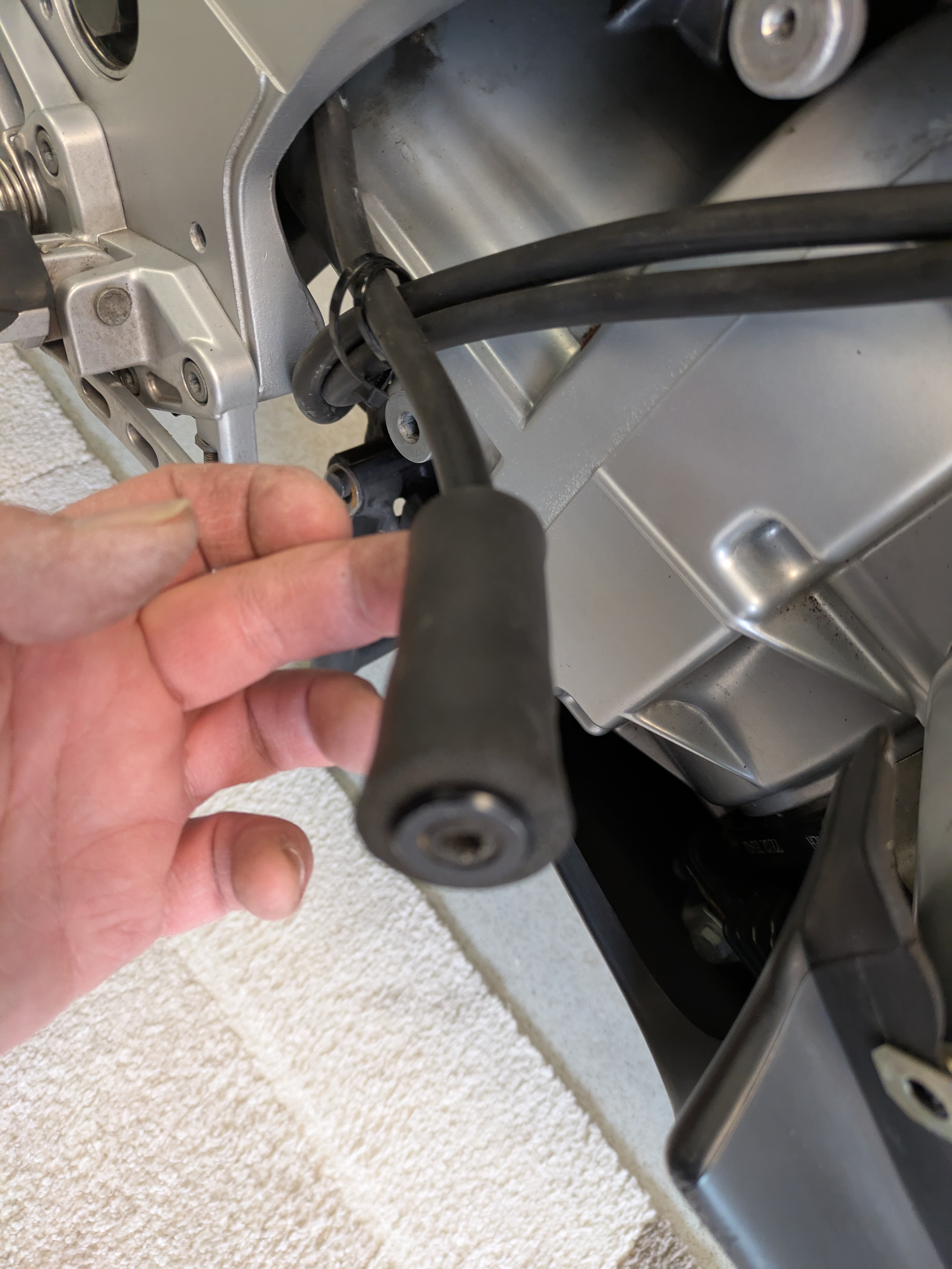

Dann wollte ich schon vor längerer Zeit mal fragen, was das bitte ist:
Danke für alles und ein schönes Wochenende.
- (2.9 MiB) Noch nie heruntergeladen
- (2.89 MiB) Noch nie heruntergeladen

Das ist die Entlüftung für den Nehmerzylinder Kupplung.
Du hast noch die Kupplungen aus Kunststoff. Die Brechen gerne wg. Material und falscher Bedienung. Immer die Verriegelung drücken beim öffnen und schließen und in einer Linie betätigen.

Den Anschluß Kupplung habe ich durch einen normalen Bremsenentlüfternippel ersetzt, damit geht es wesentlich einfacher.
Das Ganze geht nicht schön auseinander, die Gewinde sind Microverkapselt.
Die Kraftstoffkupplungen würde ich raus schmeißen, wie Wolfgang schon schreibt, die brechen irgendwann, dann läuft dir der Sprit raus.

Aber wofür ist der schaumstoffummantelter Schlauch mit der Imbus-Schraube??

#15 Dirk.
Das mit der Benzinkupplung ist mir auch schon passiert, bei voller Fahrt. Hatte wahrscheinlich Vibrationsgründe und es waren schon die Messing-Kupplungen. Grüße Mike

Dafürder schreiner hat geschrieben: 26. März 2025, 17:06 Danke für die Info.

Schön das ich damit nicht alleine binwami hat geschrieben: 26. März 2025, 17:18 #15 Dirk.
Hat mich schon erschreckt, aber lieber so, als dass ich irgendwo in der Pampas liegen geblieben wäre.

Welche Benzinkupplungen würdet ihr denn empfehlen?wolfgang hat geschrieben: 22. März 2025, 17:14 Du hast noch die Kupplungen aus Kunststoff. Die Brechen gerne wg. Material und falscher Bedienung. Immer die Verriegelung drücken beim öffnen und schließen und in einer Linie betätigen.
Habe mal das Netz durchstöbert. Zu viel Input
Erfahrungswerte sind mir sehr willkommen.

Einfach mal googeln, die sollten schon aus Metall/ Messing sein.

die aus Plastik von BMW / CPC sind gut.
nur weil welche die 20 und mehr Jahre alt, dann brechen oder undicht werden oder beim Mechaniker sterben weil der grob und ohne Silikon drangeht, sind die mal nicht gleich schlecht. Achsengerecht zusammen stecken.. nicht übers Eck.
Ich hatte auch welche aus Metall die nach dem 2. Öffnen klemmten obwohl sie 50 .- gekostet haben... ( Doppelt schießend. )
