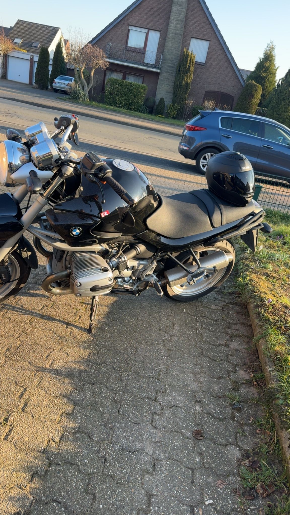

Servus ihr Wunderprächtigen,
ich bin meine R1150R nun eine Season gefahren und habe hier und da Kleinigkeiten verändert.
Unter anderem Rücklicht und Blinker verdunkelt oder die Spiegel anders verbaut.
Nun stören mich diese riesigen Blinker trotzdem...
Würde diese gerne auf LED ändern - gleiches Gilt für den Scheinwerfer.
Da ich aber mit Elektronik so gut wie gar keine Erfahrung habe, wollte ich erstmal erfragen, ob es LED Leuchten gibt, die Plug-and-Play sind?!
Vielleicht auch so, dass ich nicht die komplette Front ändern muss :-P
Danke schon mal und beste Grüße
Marcel

Du kannst das Blinkrelais einfachst modifizieren, damit die Blinkerausfalldetektion überlistet wird.
Damit kannst Du jeden beliebigen Blinker montieren, ohne dass die Blinkfrequenz darunter leidet. Hier die Anleitung dazu:
https://www.powerboxer.de/elektrik/237- ... difikation
Bei meiner R850R und R1150GS funktioniert das seit Jahren bestens!
Beim Scheinwerfer Deines Modells gibt es keine Restriktionen - umrüsten auf LED, und gut ist's.

Die Modifikation des Blinkrelais ist echt simpel und gut bei Powerboxer beschrieben. Im worst case hilft ein Kumpel mit Löterfahrung. Man kann auch für teuer Geld modifizierte Relais oder Spezial-Relais kaufen, da sind wir bei ca. 60,- Euronen plus...
Die Änderung des Relais ist meiner Meinung nach einfacher und erheblich eleganter als die Montage der sonst notwendigen parallelen Lastwiderstände! Und das zum Nulltarif. Das Geld steckst Du lieber in gescheite Kellermann-Blinker.

Weder Philips noch Osram bieten zur Zeit Umrüst LEDs für den Hauptscheinwerfer R1150R an. Auch die neueren, kürzeren Versionen von Philips haben noch keine Freigabe.
Die Dinger müssen nicht nur in das Scheinwerfergehäuse passen, der Scheinwerfer bzw. die LED muss auch mit der Wärmeabstrahlung klarkommen.
Bei der R1150R gäbe es zumindest die Möglichkeit den gesamten Scheinwerfer gegen einen entsprechenden LED-Scheinwerfer zu tauschen.
Der Hornige hat z.B. so etwas für knapp 300€ im Angebot. Dann solte man sich allerdings fragen, wie oft fahre ich im Dunkeln, brauche ich das wirklich :wink:
