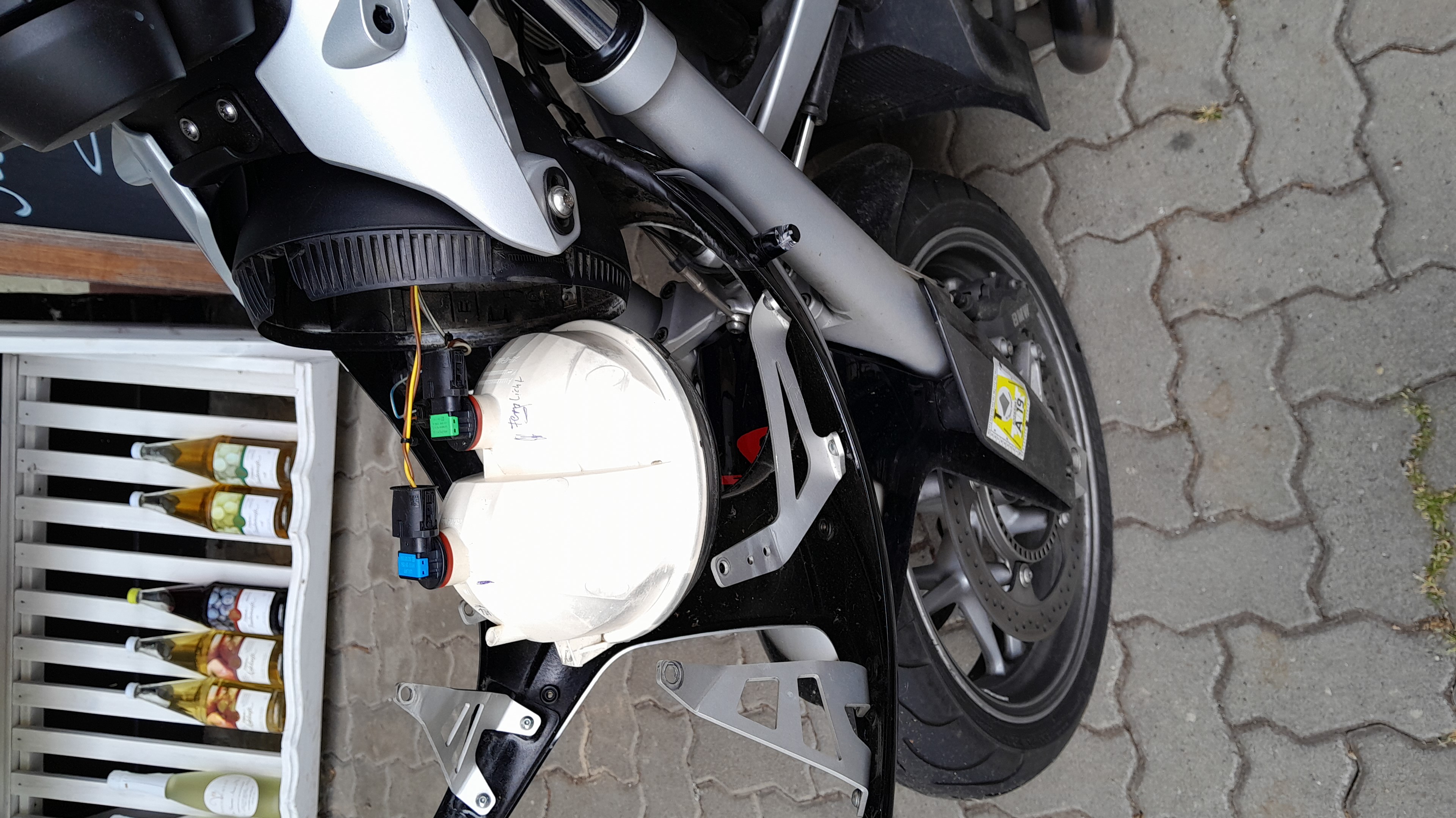

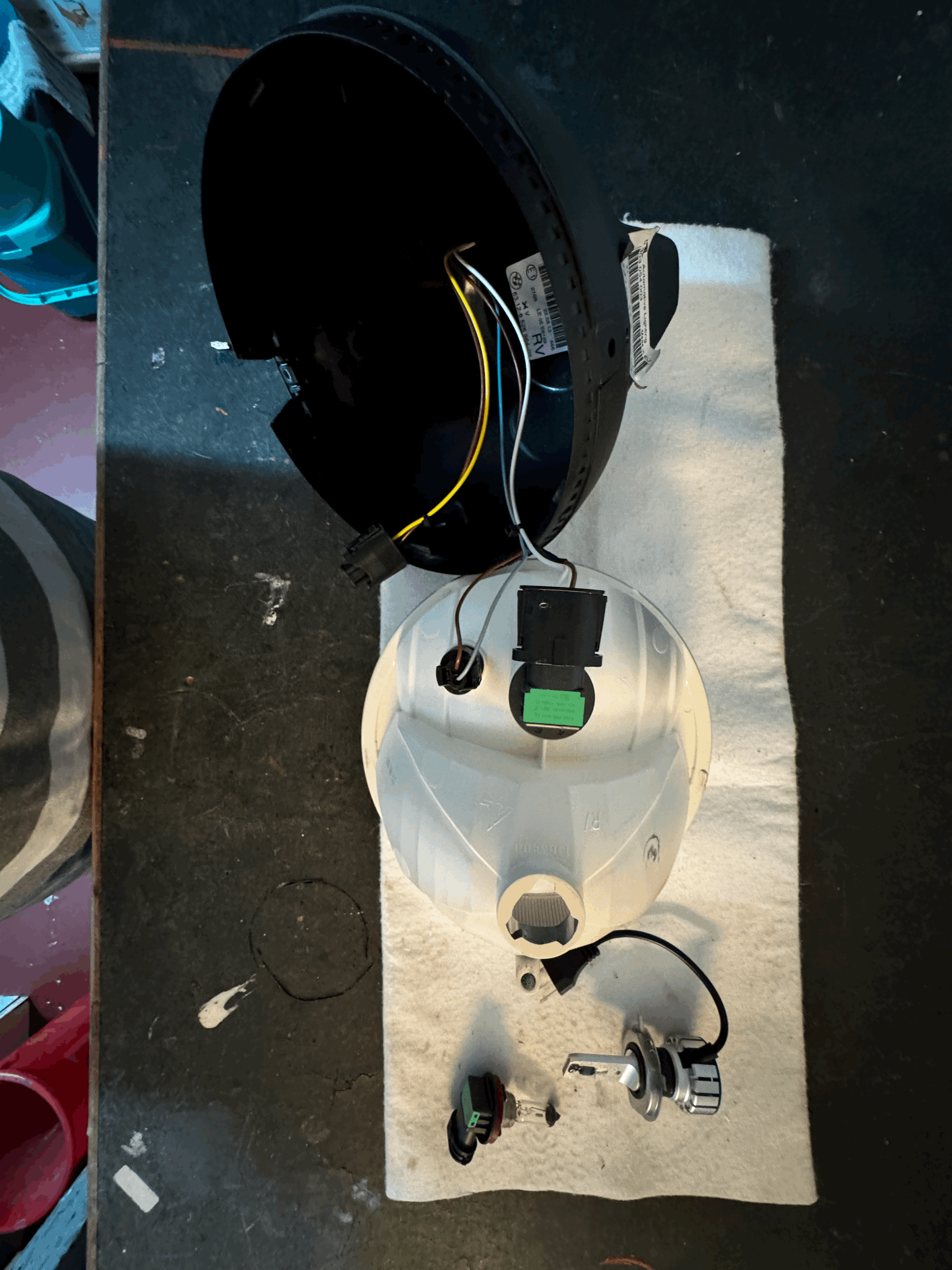

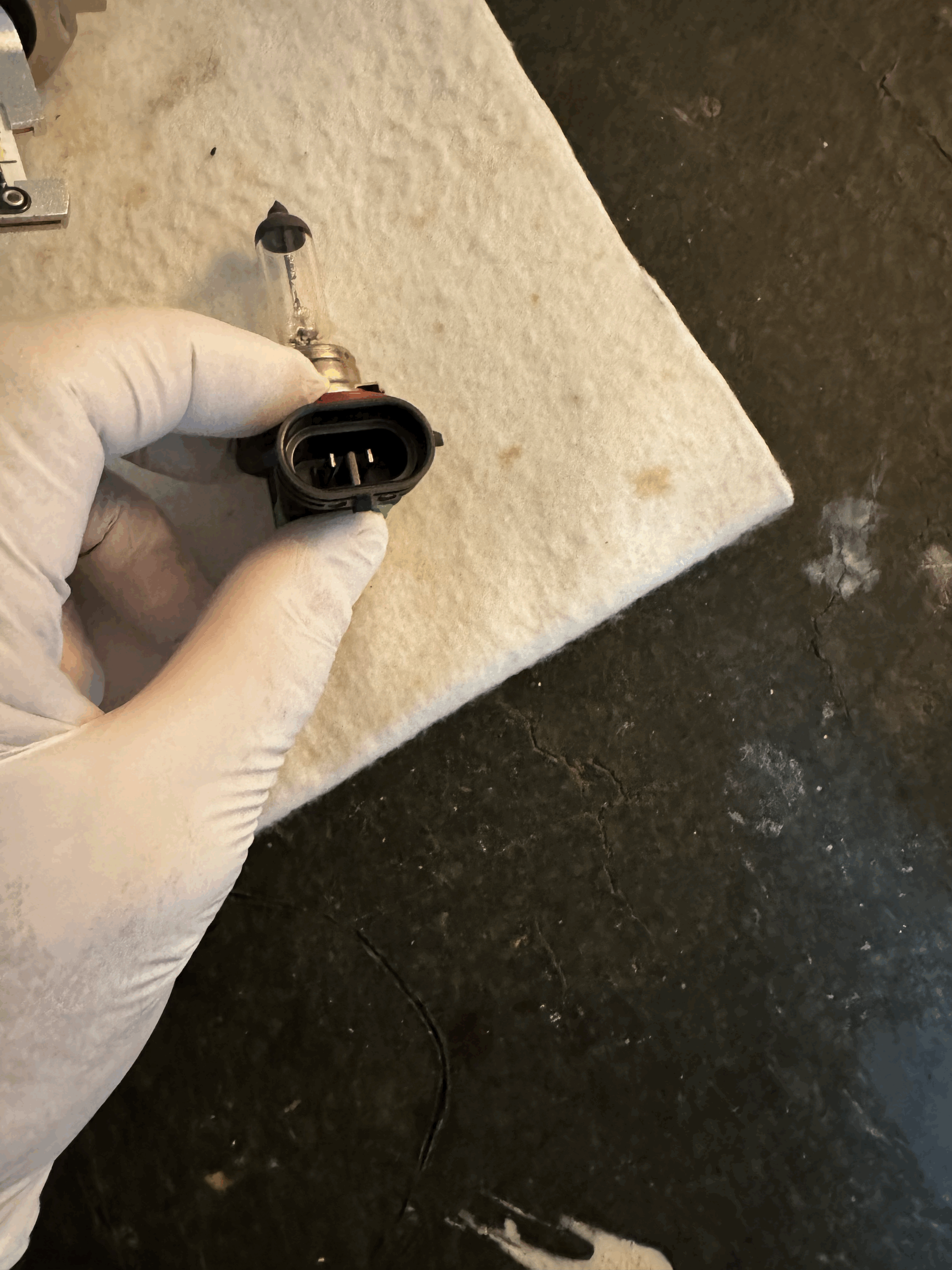

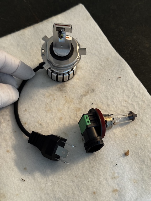

So die LED ist angekommen und ich wollte sie einbauen, habe aber ein Problem mit dem Anschluß. Habe gesehen das ich einen CAN-Bus Adapter benötige. Leider passt die LED auch nicht in den Scheinwerfer. Den großen Ring mit den 3 Haltenasen kann man abdrehen, aber es passt trotzdem nicht. Ich glaube das ist die falsche LED.

Es sieht so aus als wenn der Stecker und die Fassung eine H4 Birne ist .
Gruß Beppo57
Gruß Beppo57

Ja genau, das ist eine H4.

Das ist nie und nimmer die universell zugelassene H11 (LED)

Das habe ich mir schon gedacht. Werde dann mal den Verkäufer kontaktieren.
