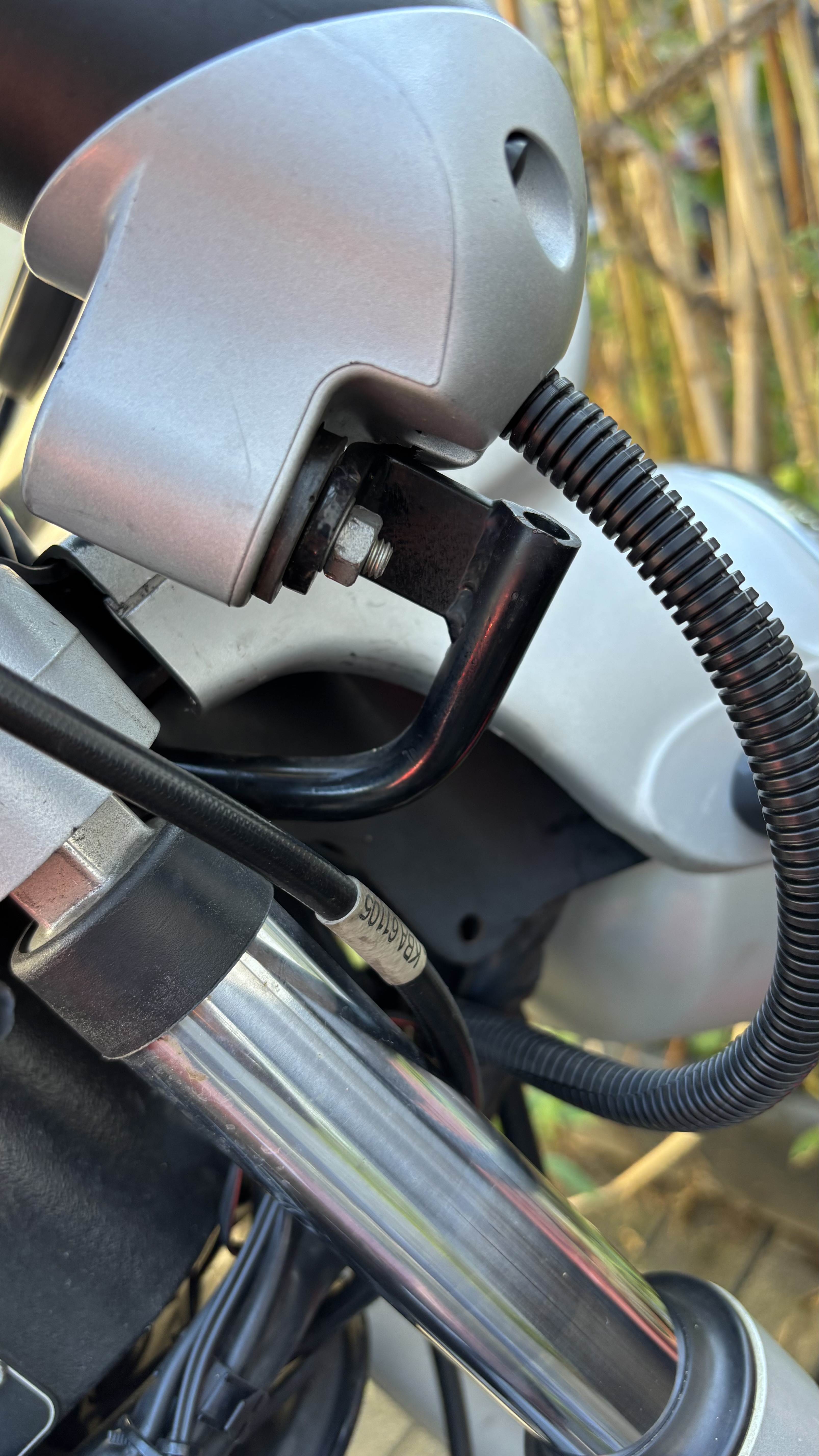

Hallo Leute,
bei der Halterung für Uhr und DZM ist bei meiner BMW R1100R wohl im Vorfeld gepfuscht worden.
Oder sieht das bei Euch auch so aus???

um was genau geht es dir? Vielleicht die betreffenden Stellen einkreisen, bzw. mit Pfeil markieren.

Die originalen Halter der Zusatzinstrumente sehen anders aus. Googeln hilft ja auch schon: Beispiel:
https://rkmotonet.com/de/ersatz-moto-bm ... 2132306581
Ich könnte mir vorstellen, dass der gezeigte Halter eine modifizierte Scheiben- oder Verkleidungshalterung ist, die um den "Scheiben- oder Verkleidungsteil" erleichtert wurde. Ohne Verkleidung fällt die Derbheit natürlich ins Auge.

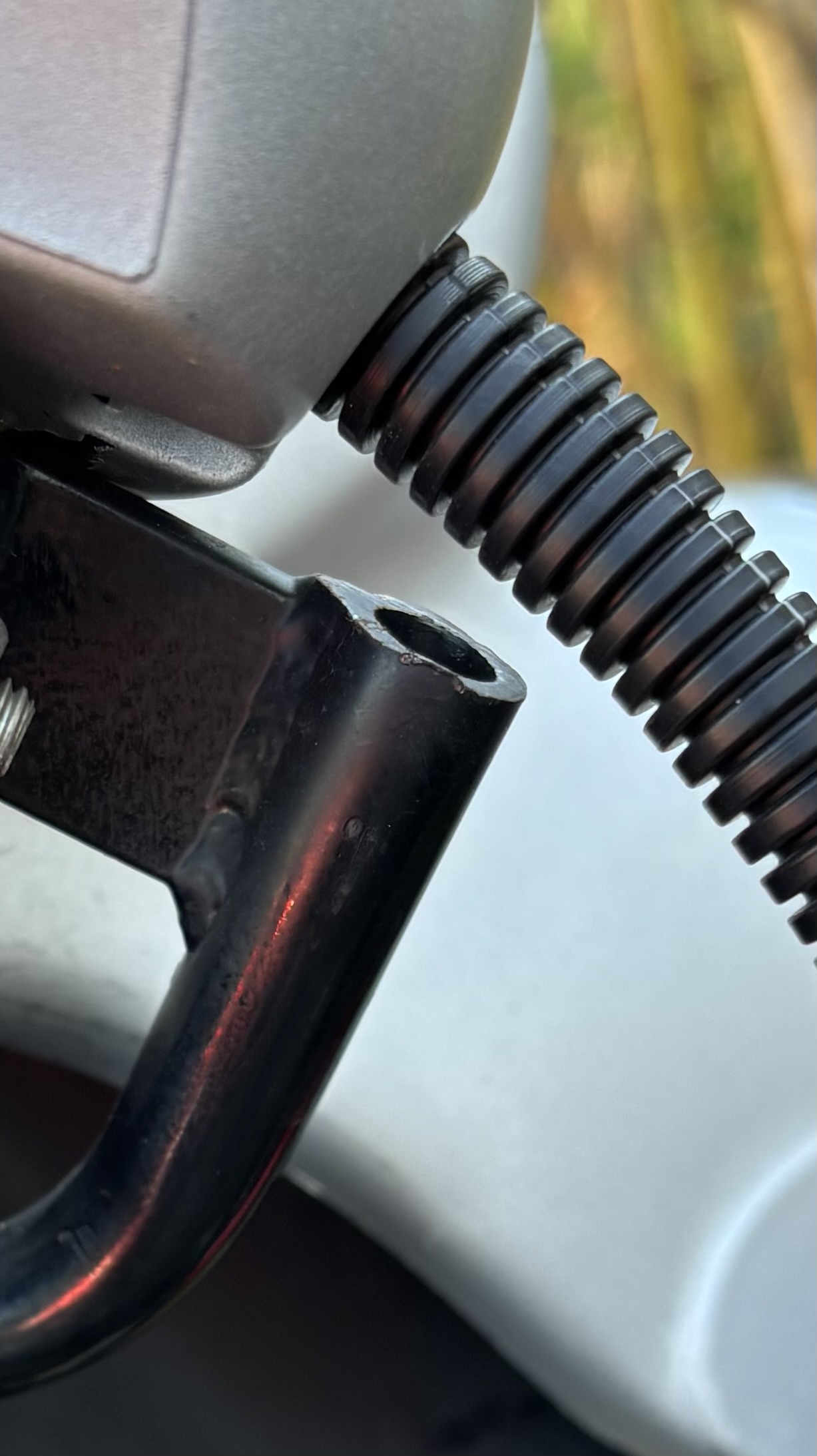

Nun ja, hier zum Beispiel scheint was abgesägt worden zu sein.

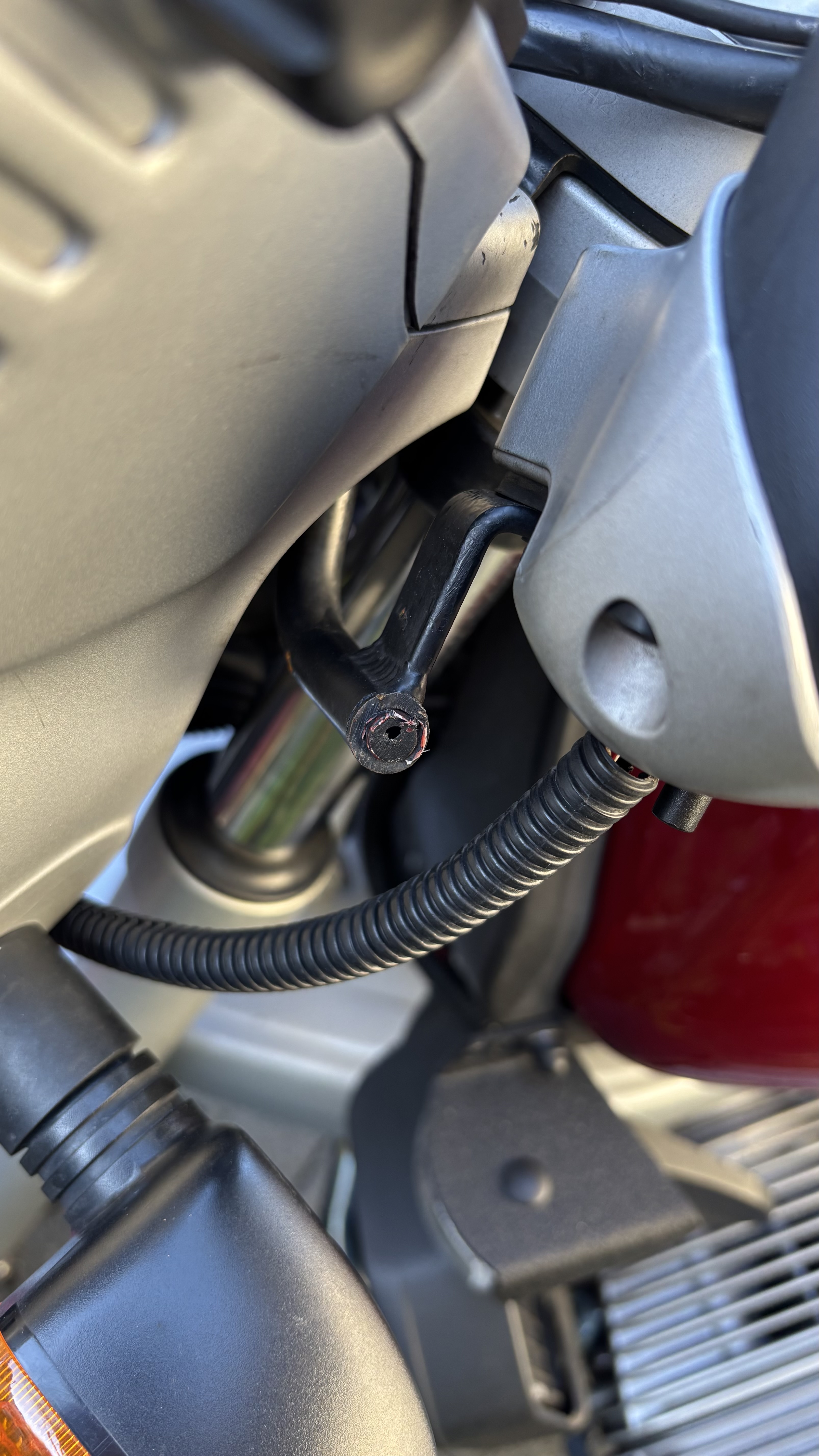

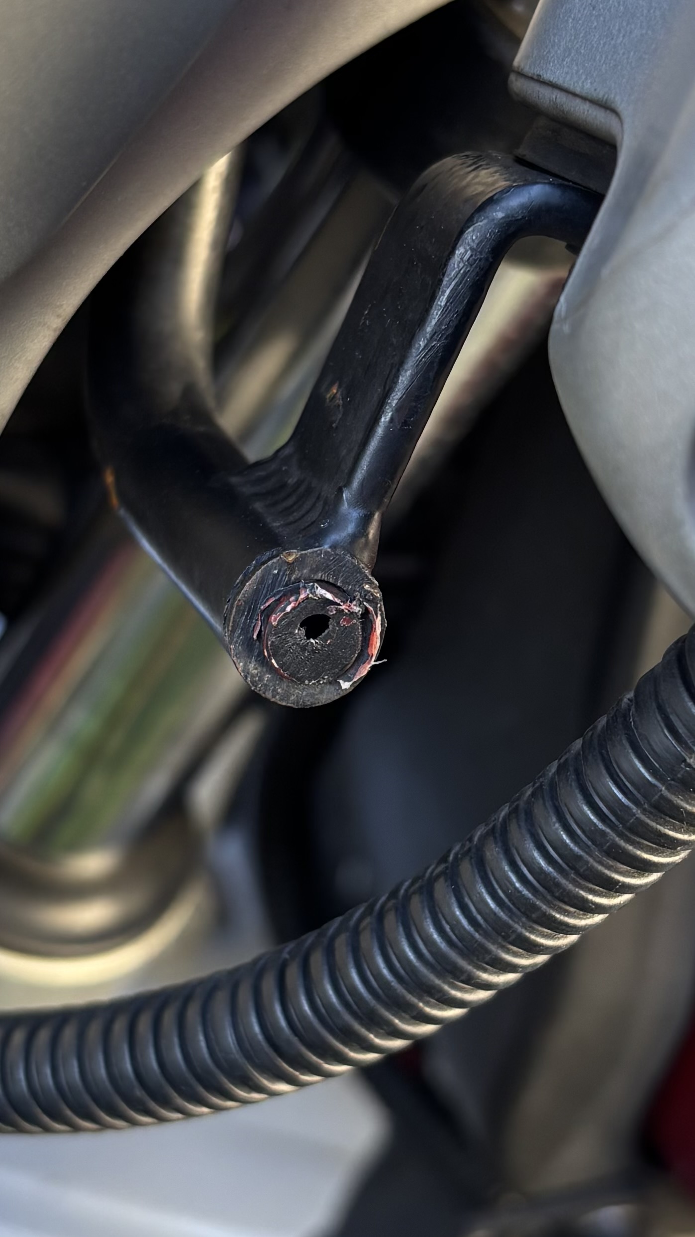

Und dieser Halter aus Rundrohr, der offen ist, sieht nach Eigenbau aus und nicht nach original BMW.

Außerdem hängt die Uhr deutlich tiefer, als wie der Drehzahlmesser.
Daher dachte ich an Selbstfertigung.
Vielleicht hat ja jemand von Euch ein Foto seiner Halter, damit ich einen Vergleich habe :-)
