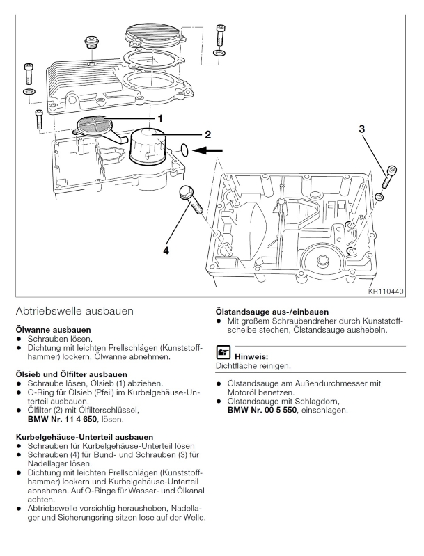

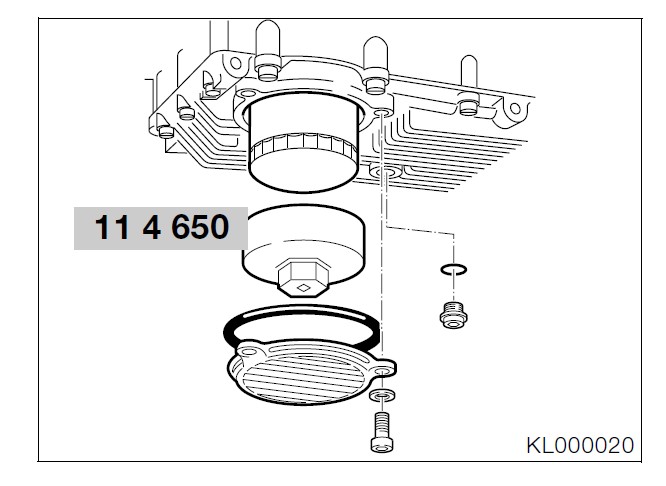

In meiner Errinnerung war die Dichtung im Deckel immer schon ein O-Ring. Leider in einigen orig. Werkstatthandbüchern als Flächendichtung falsch dargestellt,
Wichtig ist, dass die Dichtflächen (beide Seiten) sauber sind. Auch sollte der der Gummi O-Ring, falls noch der 1. mal ersetzt werden. Eine Prüfung des Ringes /Ersatz war vor 20Jahren schon Pflicht. Nach rund 20 oder mehr Jahren verliert auch der seine "Spannkraft". Dazu natürlich immer schön mit dem richtigen Dremo (10Nm!) anziehen, sonst verschleißt er halt noch mehr/früher. Ist dann halt platt, dichtet nicht mehr.
Ölfilterdeckel
Ölfilterdeckel
Ölfilterdeckel K1200xx.jpg (53.69 KiB) 310 mal betrachtet
P.S.: der O-Ring 88x3mm mit der Teile-Nr. 11 12 1 460 425 ist wohl bei BMW nicht mehr verfügbar, müsste also fremdbesorgt werden. Daher wohl die Alternative mit der Dichtmasse.

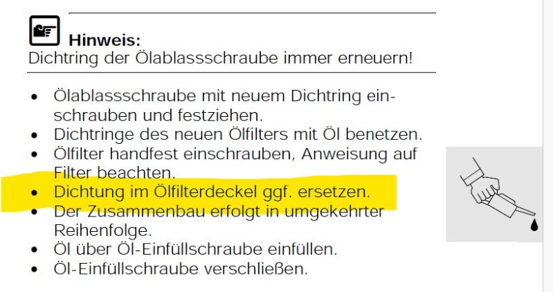

Meine 589 war nach über 130TKM auch noch dicht, also ebenfalls 12x ab/dran, gut hat keine 20 Jahere gedauert, mit gesundheitsbedingten Pausen nur 10 Jahre :D .
Deckel mit dem richtigen niedrigen Dremo (10nm) anziehen und gut ist. Wird aber meist missachtet, deshalb damals schon im Werkststthandbuch:
Werkstatthandbuch
Werkstatthandbuch

Nein, der Ölfilter sitzt direkt in der Ölwanne und wird vom Öl umspült. Der Deckel dichtet also die Ölwanne ab, die Ölablaßschraube sitzt daneben.
Ölwanne
Ölwanne
Ölwamme 589-K41-klein.jpg (224.15 KiB) 220 mal betrachtet
