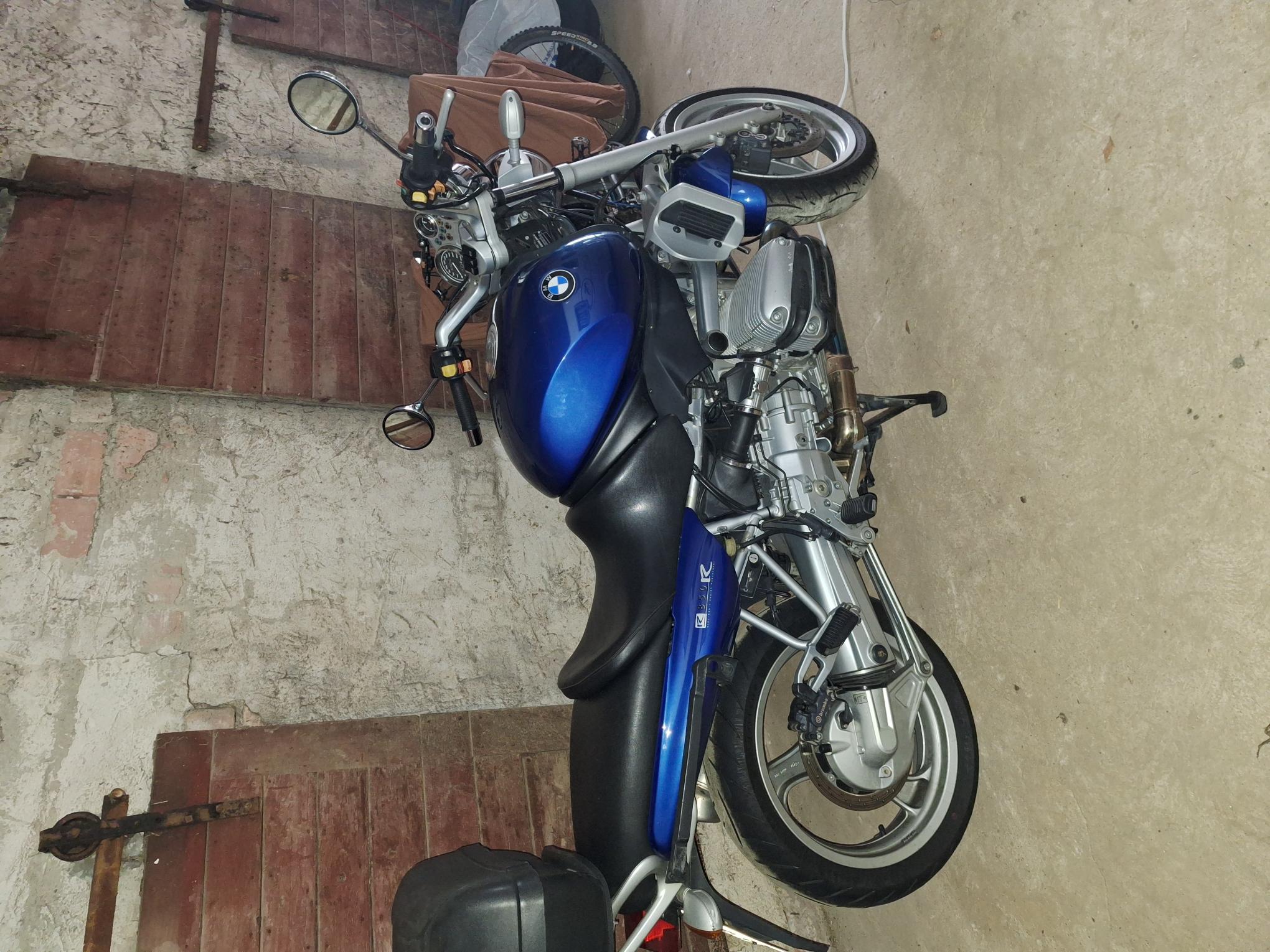

ich habe seit Mitte August eine R850R bj 2001 mit 80.ooo Km auf der Uhr.
Wenn sie kalt ist klickt/quietscht/kreischt sie beim Anfahren aus dem Hinterrad. Aber nicht immer.
Kardanöl habe ich überprüft und gewechselt. Auch das Getriebe- und Motoröl. Alle zeigten keine Auffälligkeiten.
Radlager zeigt keine Auffälligkeit.
Suchen im Forum brachte keine Lösung
Habe ich ein Problem? Oder lösbar bzw. oder einfach ignorieren?
kurzes Klacken/Quietschen beim Anfahren aus dem Kardan
