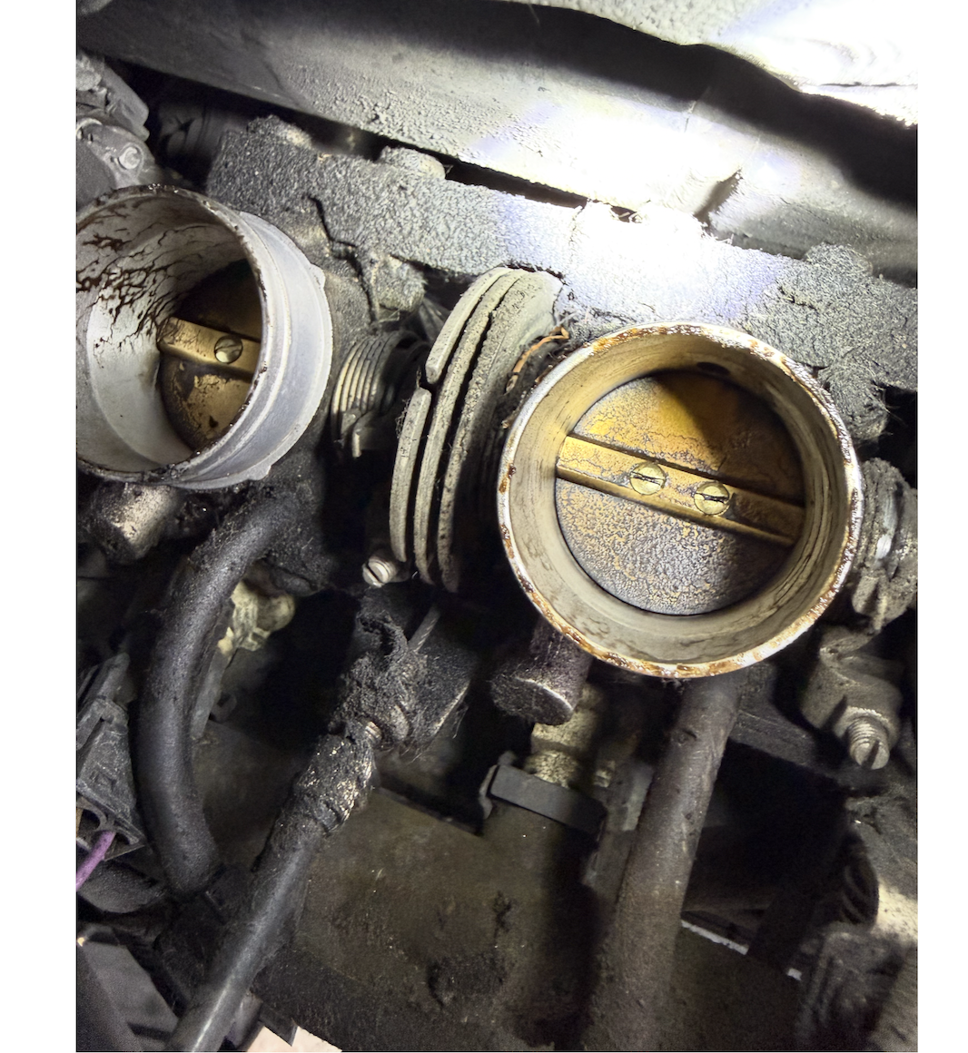

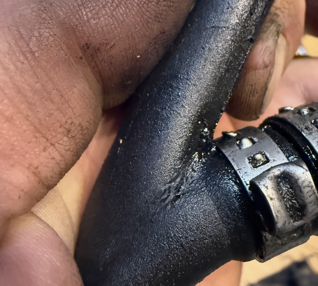

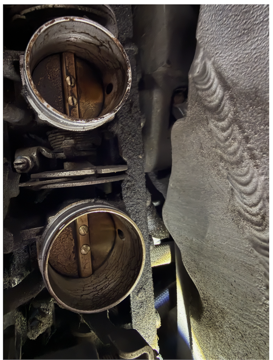

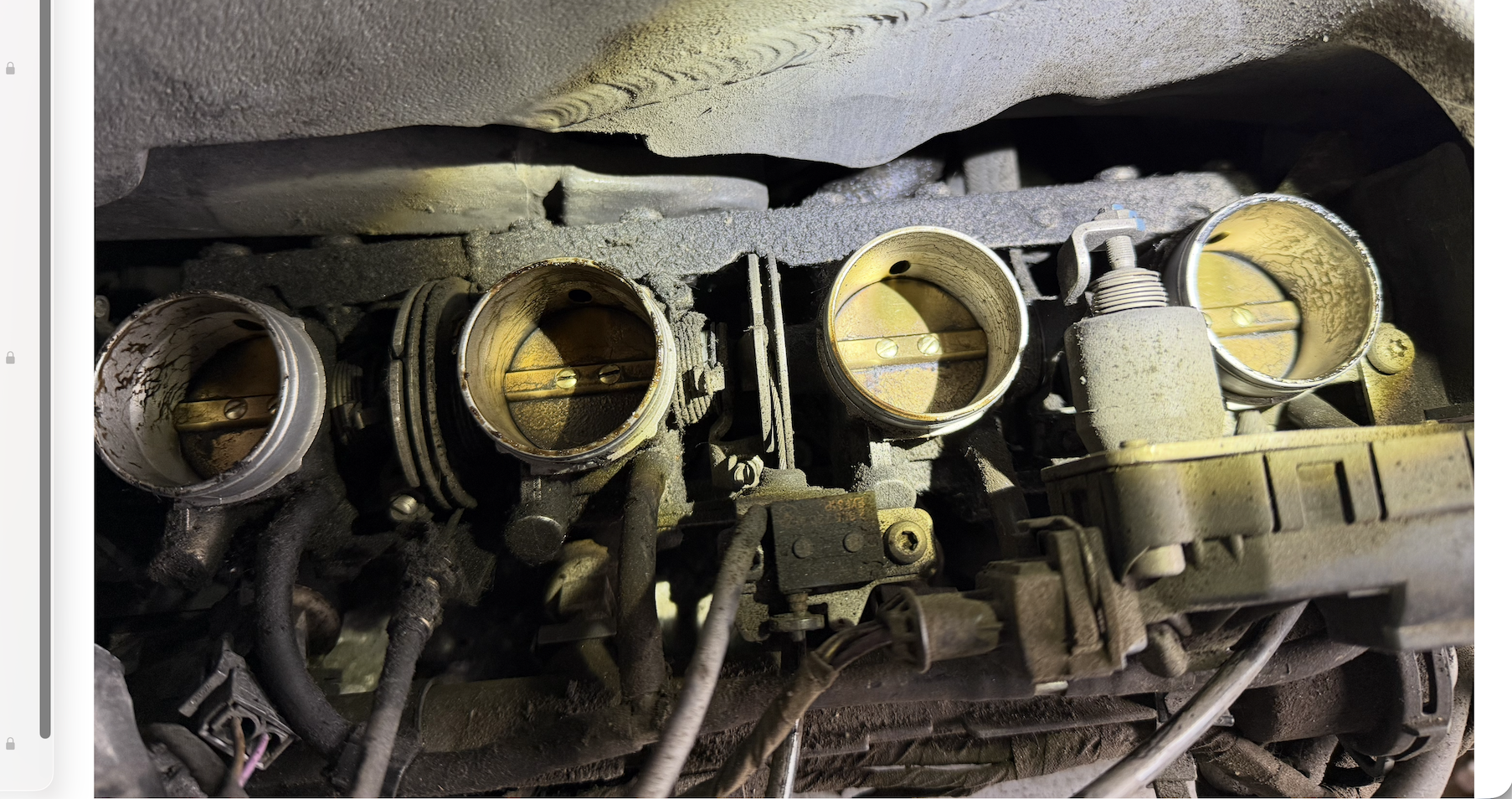

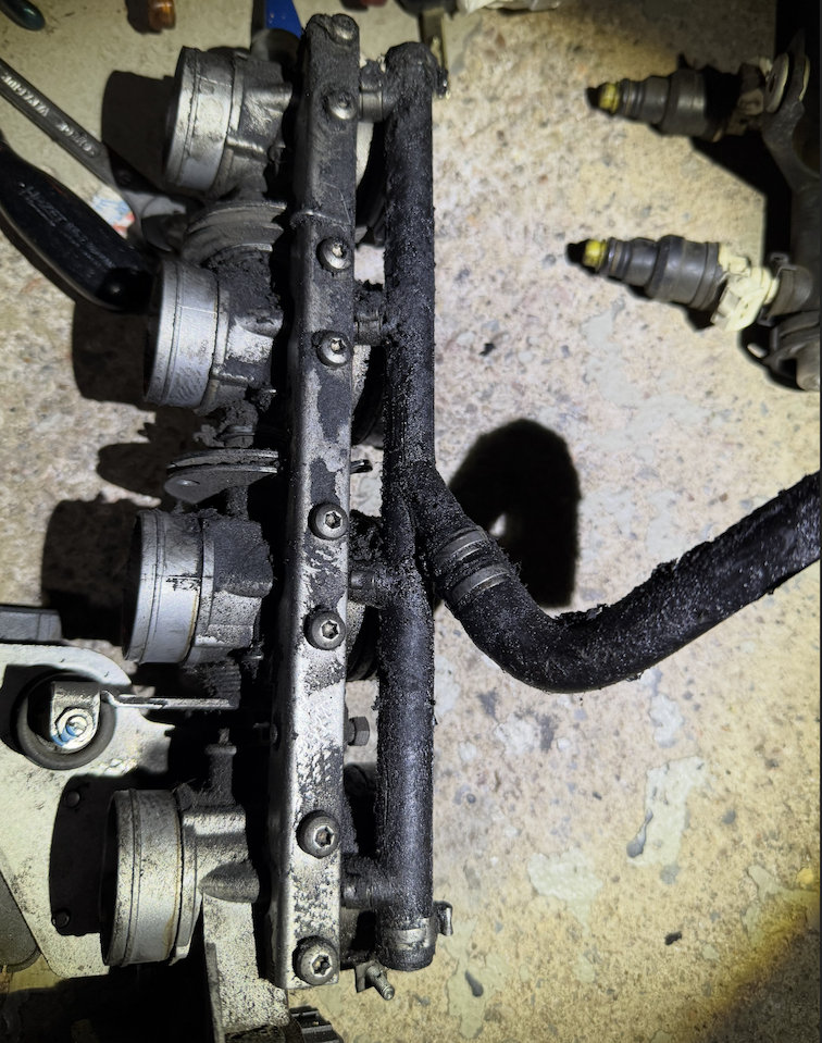

Hallo Zusammen,
Da mein K1200GT gerade auf dem OP Tisch liegt und auf einen Donor Drucksensor für ABS Modul wartet, habe ich mir gedacht putze ich ihn ein wenig. Dabei ist mir diese Öl/Staub/Dreck Schicht um den Ansaugtrakt aufgefallen. Ich habe Bilder angehängt. Ist das "normal" nach all den Jahren bzw. kann man genau ermitteln wo das her kommt. insbesondere der eine Schlauch ist ein bischen öliger als der Rest, wobei nirgends jetzt wirklich frisches Öl ist. Vor allem lohnt sich das weiter zu zerlegen um da genauer nachzuschauen irgendwelche Schäuche Dichtungen zu tauschen? :)

Den Schlauch auf dem zweiten Bild mal ersetzen....alles reinigen....

Da lohnt doch mal eine Reinigung.. Alles Eintrag über den Luftfilter und Öldämpfe..

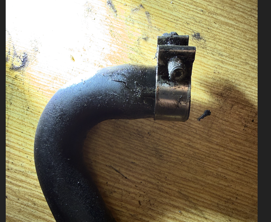

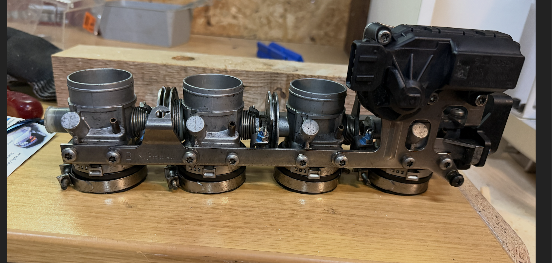

Danke, mittlerweile selber zerlegt und gereinigt. Hier das Ergebnis.

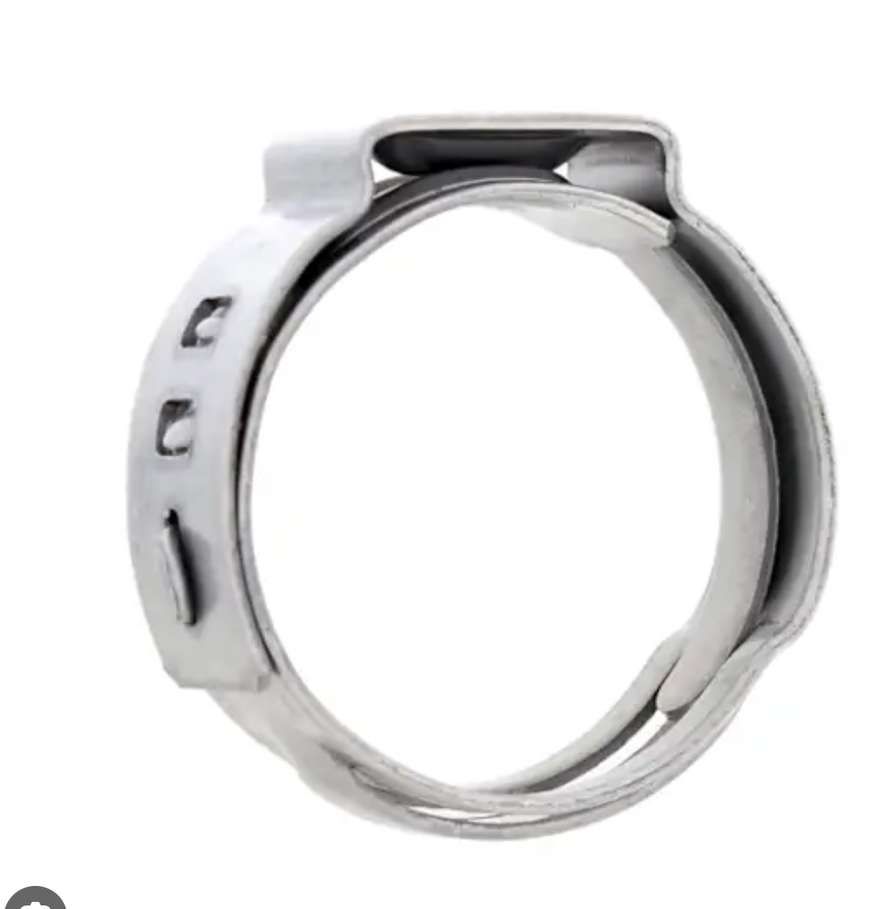

Dieses Adapter Schlaucht ist definitiv hin. Der Verteilerschlauch, der an die Brücke angeschlossen wird, sieht zwar gut aus, aber an dem Y Stück hat schon eine Macke. Am besten würde ich es auch tauschen. Die Frage ist, was macht man bei den Schellen. Soll ich die einfach wieder zusammenziehen dann mit einer Zange, oder gibt es geeignete Minischellen die man ohne speziellen Werkzeug draufziehen kann?

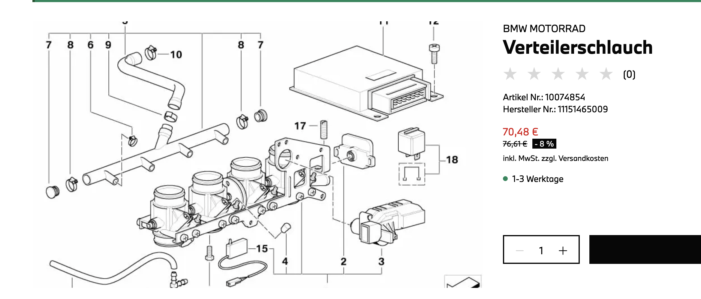

#7 Beitrag von herrlado »
Oha,
70 Euronen, aber dann als Set nehme ich an.
Die Frage ist, was macht man mit solchen Schellen. Im Auto Bereich habe ich die schon mal wieder verwendet... Aber unsicher was als Heimwerker die besten Option ist.

#8 Beitrag von K1200RS Gespann »
6 neu, den Rest kannst du als ein Teil bestellen.
Du kannst die Schellen auch mit einen Seitenschneider zusammen drücken.

so, bestellt in Kassel. Das ist komplett nr 5. 76 Euro. Habe erst nach den gebrauchten Teilen Umschau gehalten dann doch sein lassen.

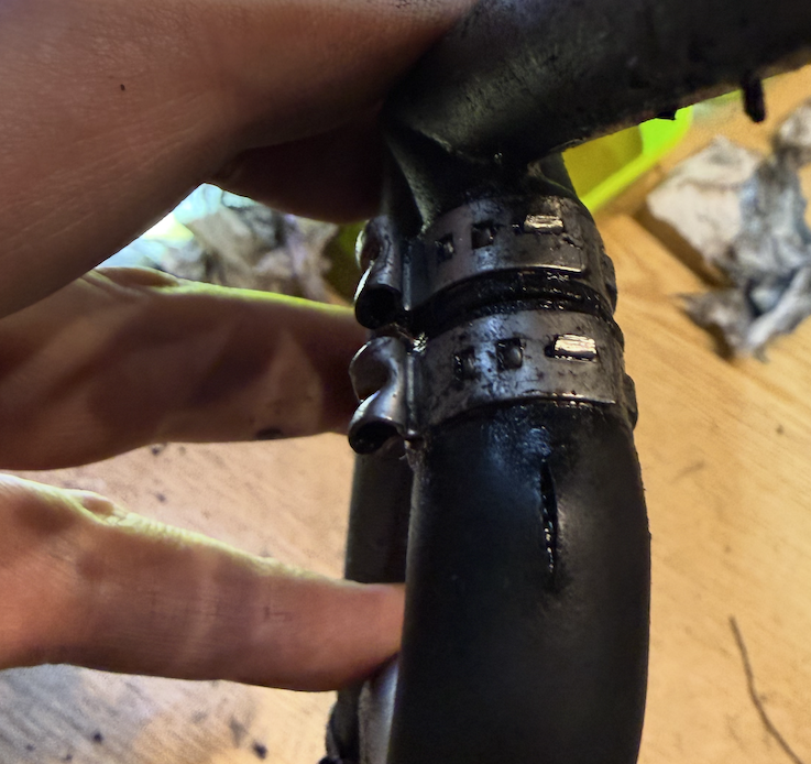

Schau dir noch die Ansauggummis an, die sind sicherlich rissig. Beim Zusammenbau auf die Stellung der Schellen am Ansauggummi achten bei Zylinder 2+3. Du blockierst sonst deine Seilrolle.

Oh Danke für die Tipps. Die Ansauggummis sind nach meiner Meinung in Ordnung, würde ich aber noch mal genauer begutachten. Das mit Schellen ist mir schon aufgefallen dass die nicht der selben Seiten waren. Müsste ich Foto aber gemacht haben.

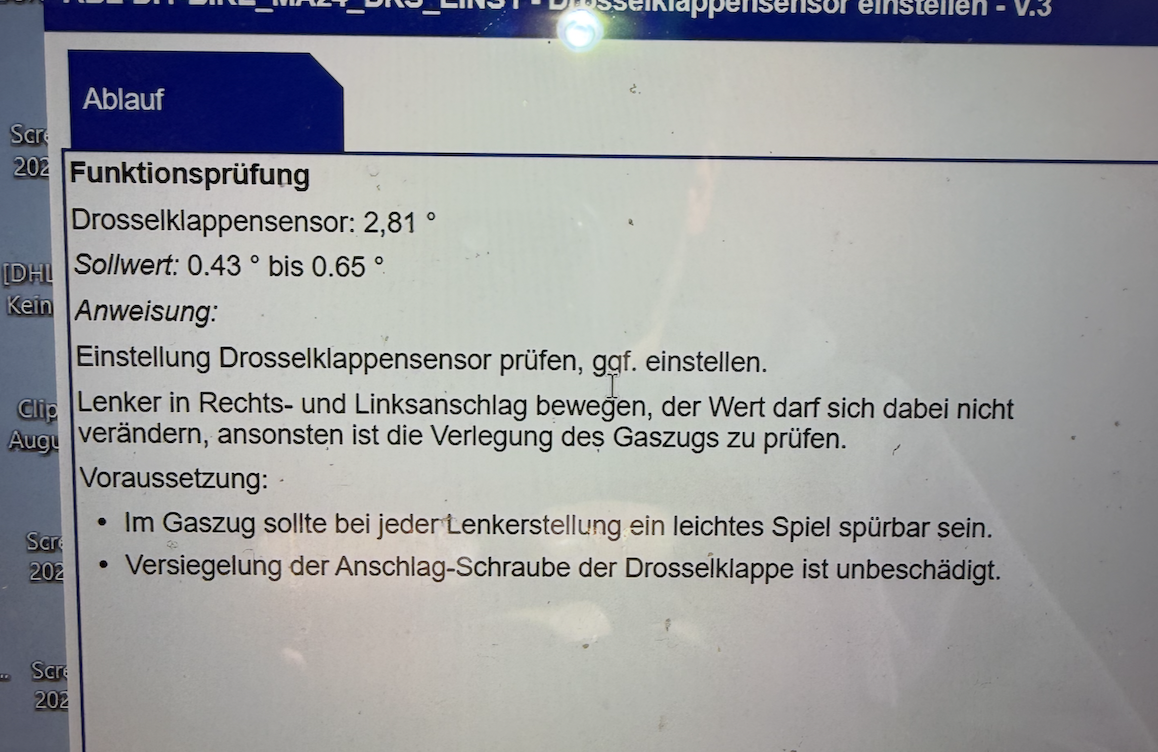

Noch was: Muss die Drosselklappen synchronisieren? Oder ist das primär für die Motoren mit Vergaser relevante? Für mein Yamaha XJ 600 Diversion habe ich das gemacht. Habe hier in forum gesucht und bin nun verunsichert... Die Schrauben sind noch seit der Produktion mit Locktite fest, also frage ich mich ob der Aufwand sich lohnt?

Aber das mit den Schellen und Schrauben (oben als Tipp) war Gold Wert. Ist wir ein Puzzle gewesen die Schellen so zu fixieren dass dem nichts im Wege stehen. Teilweise sind das nur 1-2 MM Abstand :)

Du musst aber auch bei unterschiedlichen Drehzahlen messen. Wenn sie im Stand ruhig läuft ist es schön, wenn sie 4 - 5.000 vibriert ist es weniger schön.

#20 Beitrag von herrlado »
wolfgang hat geschrieben: 24. Oktober 2025, 17:00 Du musst aber auch bei unterschiedlichen Drehzahlen messen. Wenn sie im Stand ruhig läuft ist es schön, wenn sie 4 - 5.000 vibriert ist es weniger schön.
Ja okay, das schaue ich mir noch mal genauer ab, aber an sich waren die Werte schon ziemlich gut. Allerdings habe ich ja die vordere Schraube minimal verdrehen müssen und unsicher ob es daran liegt, aber jetzt sagt die Diagnose dass die Drosselklappenwinkel in Leerlauf ca 2 Grad sind und normal wäre irgendwas um den 0,5 Grad. Also es war die Schraube die na an dem Kühler ist. Kann es daran liegen?
