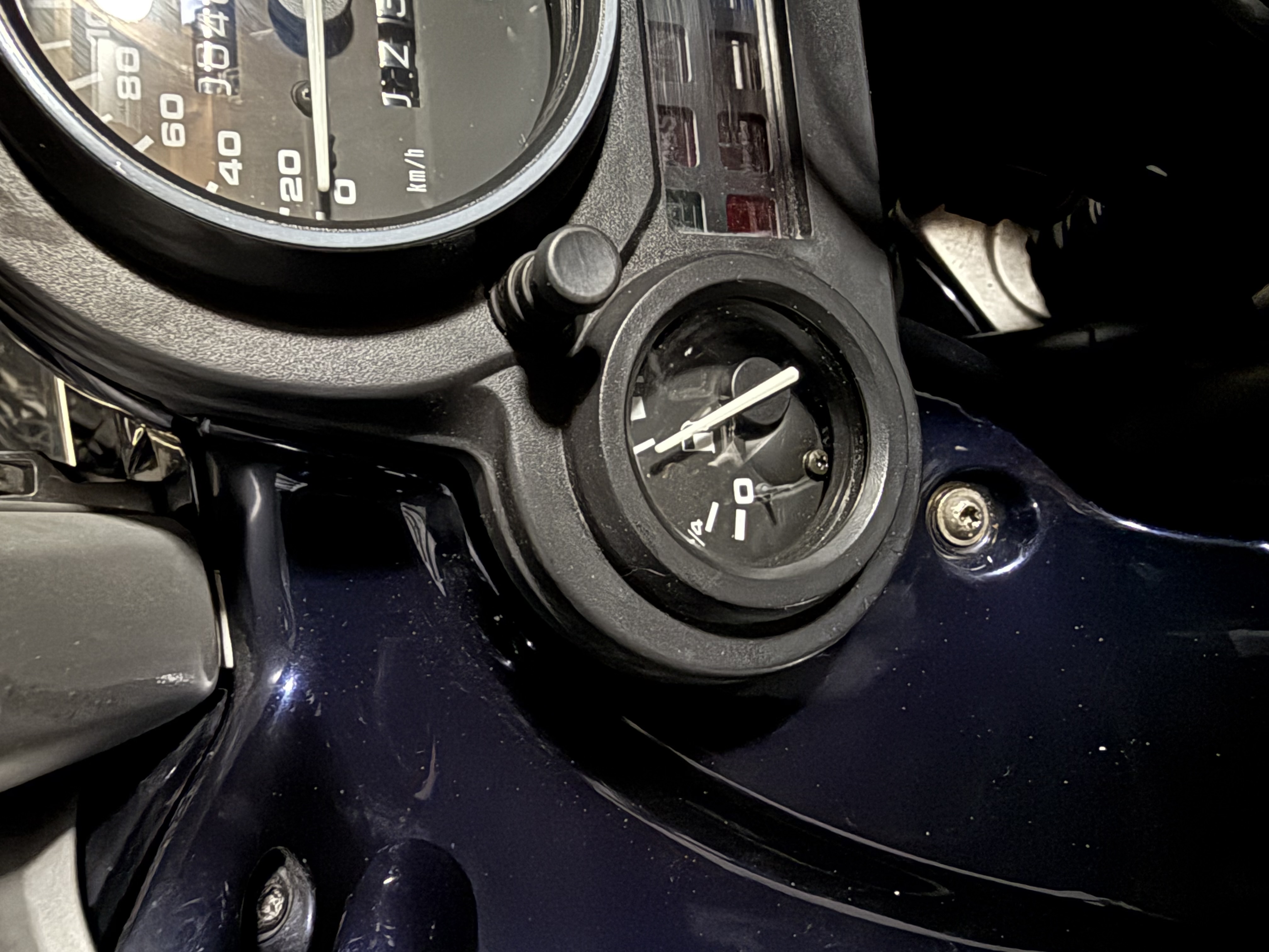

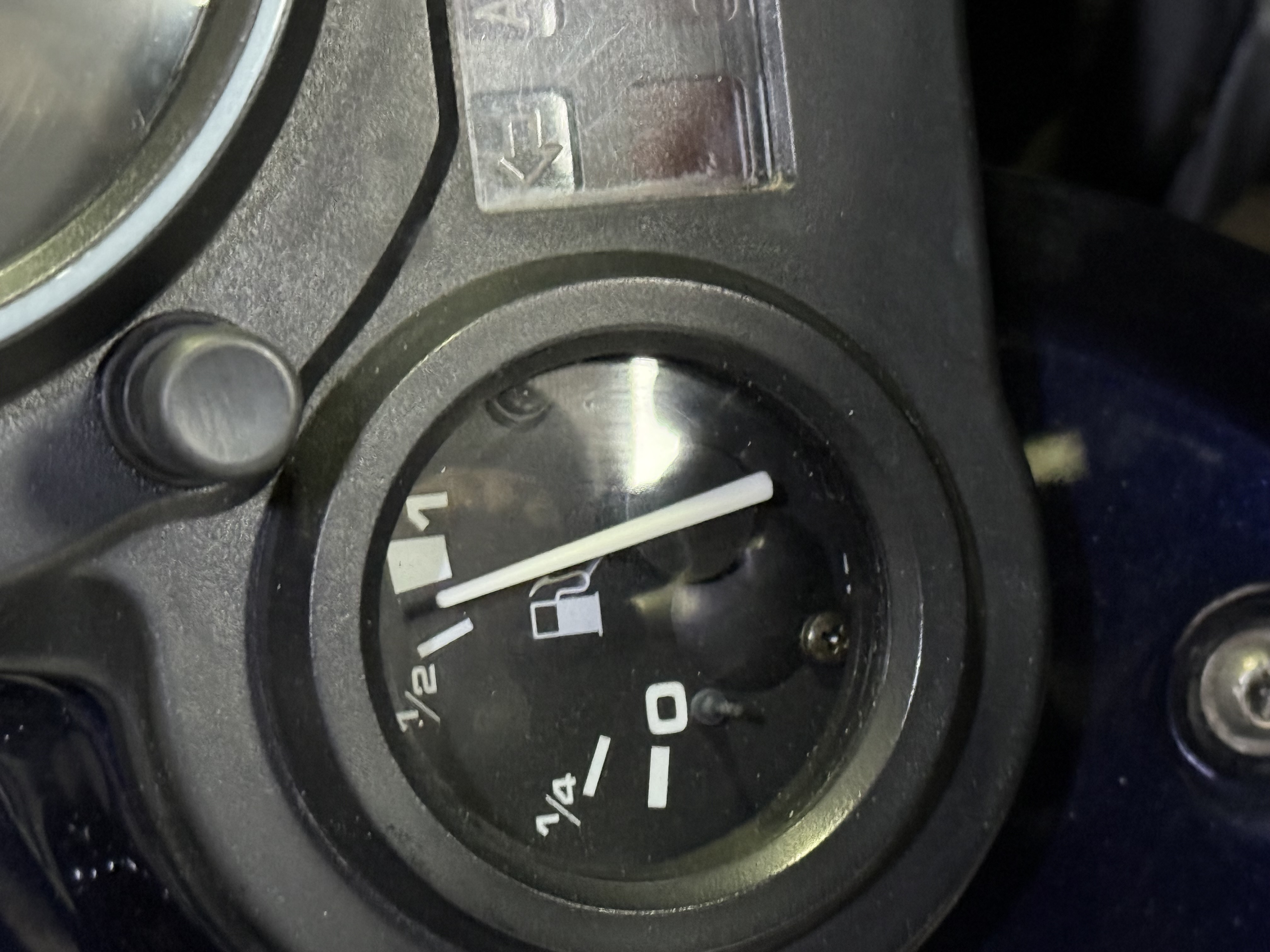

Hallo Zusammen,
Mir ist aufgefallen, dass die Tankanzeige oben hängen bleibt und wenn die Zündung aus ist, die Anzeige nicht mehr nach untern kommt.
Hab das Moped ja nicht lange und kann nicht mal sagen seit wann das so ist. Es stand knappt über 1/2 heute (an sich stimmt) aber bei Zündung aus, bleibt es dort. Dann vollgetankt und ist nach oben gegangen und jetzt hängt es dort. Sicherheitshalber habe ich die Batterie abgeklemmt (dachte vielleicht was elektrisches) aber das bringt nichts.
Die Frage ist, könnte irgendein Rückholfeder etc sein, kann man das irgendwie zerlegen und "reinigen" etc? Ist das wirklich voll Anzeige auf meinem zweiten Bild?
1

Etwas näher an dem weißen Balken ist voll, ganz auf dem Balken am Ende waren meine noch nie, hol die eine Gebrauchte Anzeige, und weiter gehts....

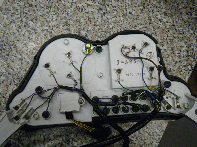

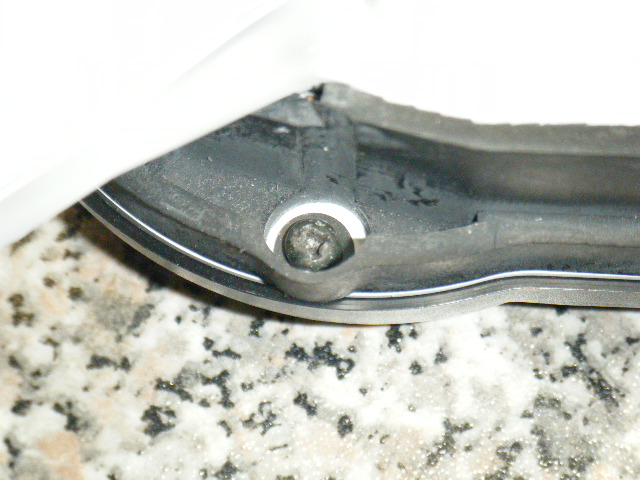

Ein paar Tipps zum Ausbauen/Zerlegen der Instrumentenkombi.
Die Kombi besteht aus der schwarzen Oberseite mit dem Gläsern und der weißen Wanne darunter. Um an die Instrumente zu kommen muss die schwarze Oberseite abgeschraubt werden. Dazu muss man an die Rückseite kommen. Also Cockpitverkleidung demontieren. Ich schraube dazu auch die Seitenverkleidungen ab, damit ich an alle Schrauben kommen die die Cockpitverkleidung halten. Kabel für Hauptscheinwerfer, Standlicht und Blinker auch ausstecken. Hat man freien Zugang zur Rückseite der Instrumentenkombi am Rand die Schrauben suchen mit der die Vorderseite befestigt ist(6 Stück). Vorne den Knopf für die Nullstellung des Tageskilometerzählers abschrauben und Vorderteil abnehmen. Die einzelnen Instrumente werden von Schrauben gehalten die auch die elektrischen Anschlüsse darstellen. Ich würde sicherheitshalber jetzt die Batterie abklemmen. Dann Fotos machen um später die Kabel wieder am richtigen Ort festzuschrauben. (ich hatte mal zwei vertauscht und beim Einschalten der Zündung ist mir der Tankgeber im Tank abgeraucht). Die Tankanzeige wird von drei Schrauben gehalten. Diese rausschrauben und Tankanzeige entnehmen.
Hinweis zu den Kombiinstrumenten. Es gibt verschiedene! Insbesondere die verbauten Tachos unterscheiden sich. Die ersten K hatten einen eigenen Tachosensor am Hinterrad und einen ABS-Sensor. Spätere, insbesondere die mit i-ABS hatten nur den ABS Sensor, da dieser auch das Geschwindigkeitssignal an den Tacho liefert. Dessen Platine ist deswegen anders bestückt und die Teile sind nicht kompatibel. Drehzahlmesser, Tankanzeige und Kühlwassertemperaturanzeige sind meine ich gleich über alle Baujahre. Fragen gerne
VG Stefan
VG Stefan
