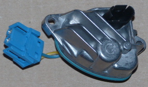

Vielleicht liegt es an Kraftstoffpumpenelektronik.

- 7720776.JPG (61.73 KiB) 180 mal betrachtet
- P1200071.JPG (63.53 KiB) 180 mal betrachtet
