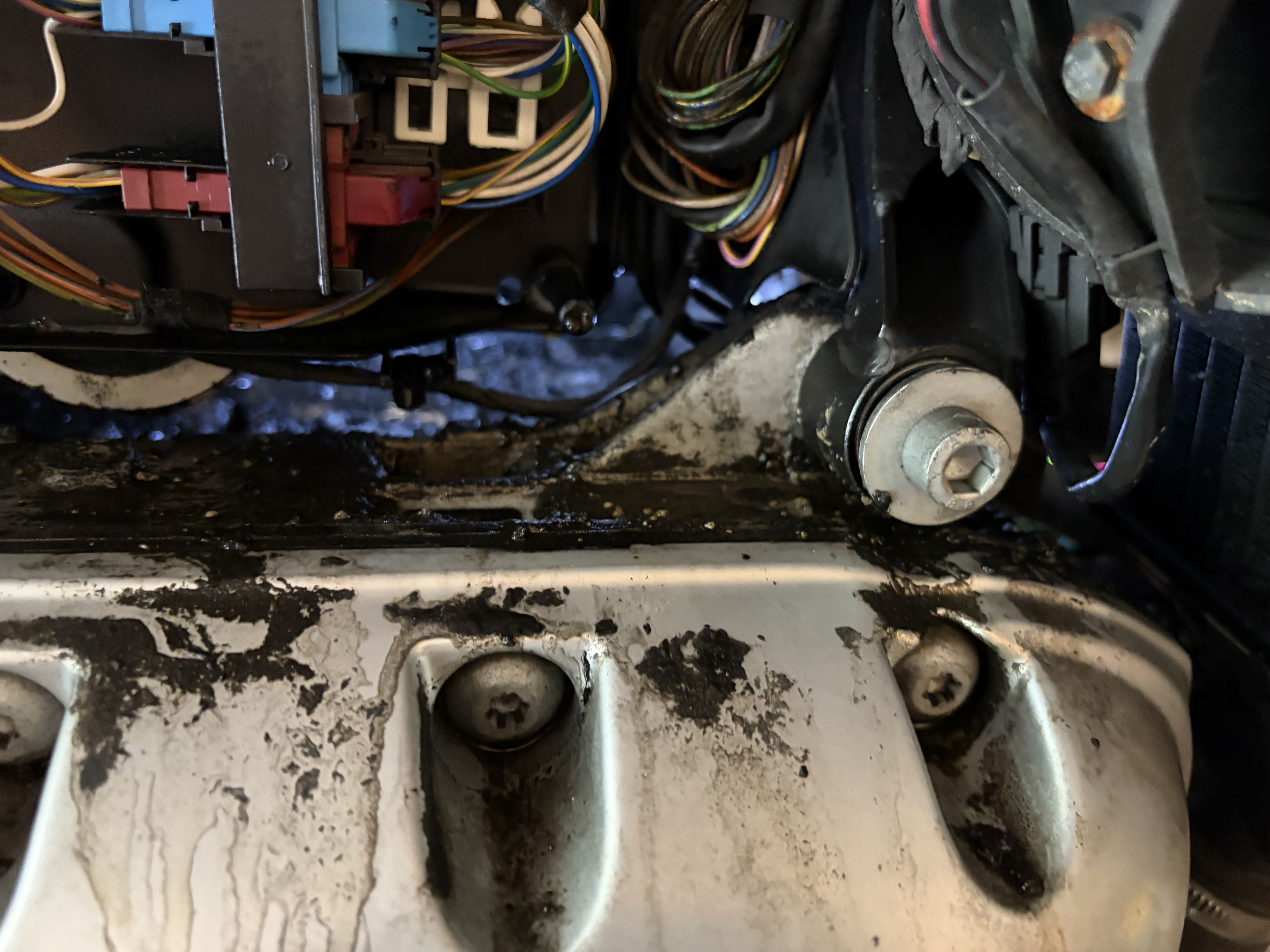

danke für die Antworten. Könnt ihr mir ca sagen, wo der Ablaufschlauch zu sehen wäre, wenn alles sauber wäre?
Schaut euch das Bild an, dann seht ihr, wie "mistig" die Oberfläche ist. Denke mal damit auch zu schnelle Erwärmung des Motorblockes...
Rainer

Das sieht anders aus.Wahrscheinlich ist der Schlauch Motorentlüftung fertig oder in deinem Lufikasten steht das Öl. Ich würde die Verkleidung abbauen und den Lufi-Kasten rausbauen. Dann kommst du an alles hin. Wenn noch Zeit und Geld da ist, auch die Gummis der DK-Klappen neu.

So einen versifften Motor habe sch lange nicht mehr gesehen.
Aber wie Wolfgang schreibt: Kasten raus, sauber machen, Motorenlüftung ggf. auch neuen Schlauch (sauber ohne Knicke verlegen), ....

Jens, Dreck stört wahrscheinlich keinen, das ist aber öliger Dreck und somit eine andere Hausnummer. Das wird zu 100% der Entlüfterschlauch hinüber sein. Das muß gerichtet werden.
