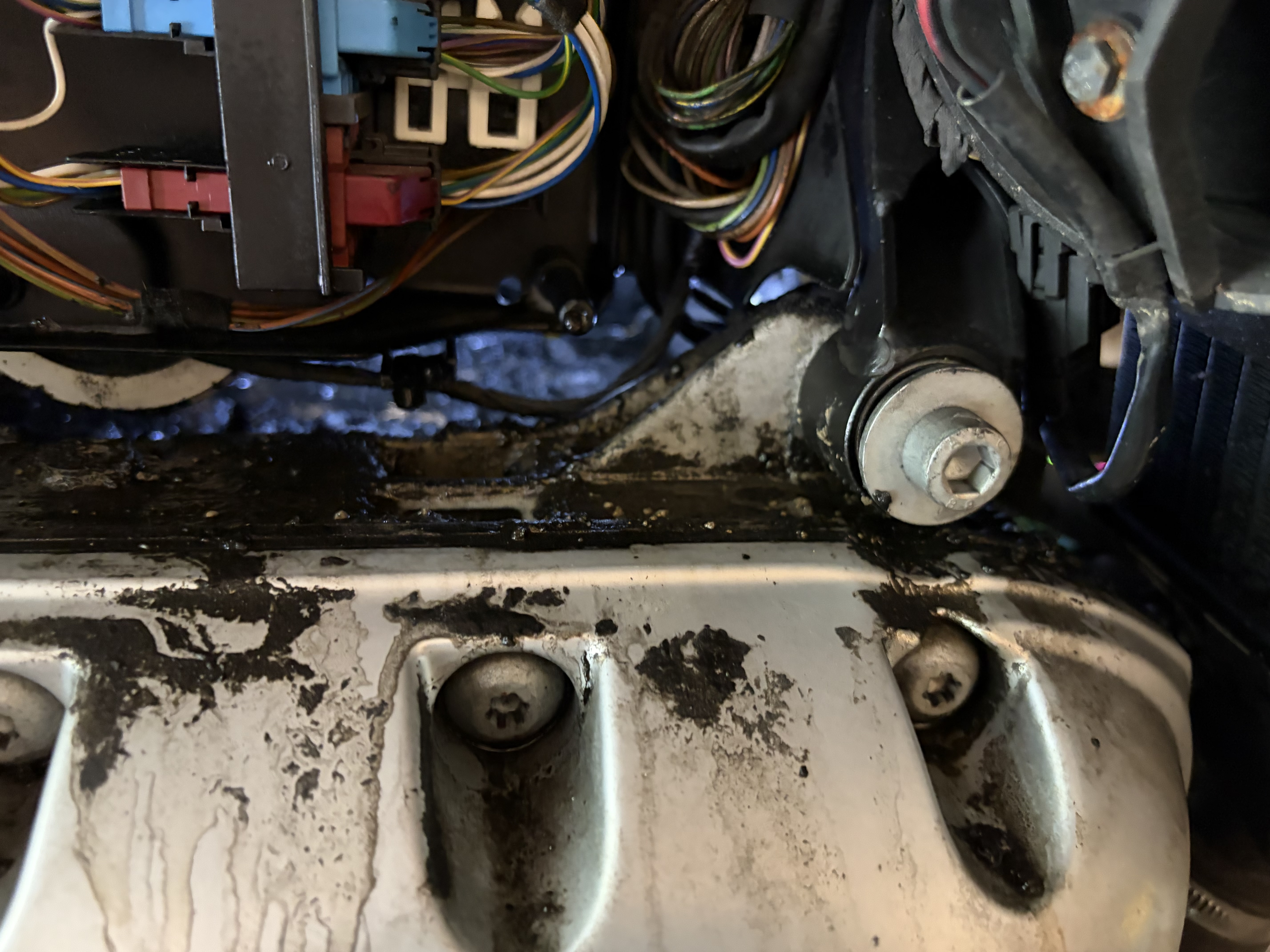

Servus,
hat jemand ein Vorschlag, wie man die obere Seite des Motorblock reinigen kann? Ist wahrscheinlich seit Anfang an nicht gereinigt worden...
Da kommt ja nicht einmal mit der Hand zwischen.
Wenn das ganze voll Regenwasser wäre, kann dies ablaufen?

Du kannst mit einem Dapfstrahler rein gehen, würde ich aber nicht machen wg. der ganzen Elektrik da unten und den Drosselklappen. Wenn du es unbedingt sauber haben möchtest. Verkleidung ab und dann mit Bürste und Schlauch schrubben. Macht aber ehr keinen Sinn.
Dort ist eine Ablaufbohrung für das Wasser.

danke für die Antworten. Könnt ihr mir ca sagen, wo der Ablaufschlauch zu sehen wäre, wenn alles sauber wäre?
Schaut euch das Bild an, dann seht ihr, wie "mistig" die Oberfläche ist. Denke mal damit auch zu schnelle Erwärmung des Motorblockes...

Das sieht anders aus.Wahrscheinlich ist der Schlauch Motorentlüftung fertig oder in deinem Lufikasten steht das Öl. Ich würde die Verkleidung abbauen und den Lufi-Kasten rausbauen. Dann kommst du an alles hin. Wenn noch Zeit und Geld da ist, auch die Gummis der DK-Klappen neu.

So einen versifften Motor habe sch lange nicht mehr gesehen.
Aber wie Wolfgang schreibt: Kasten raus, sauber machen, Motorenlüftung ggf. auch neuen Schlauch (sauber ohne Knicke verlegen), ....

Bremsenreiniger, Lappen rein, die das aufsauegen lassen, wiederholen.....Rest macht die Zeit.....

ich auch nicht, die Maschine habe ich erst seit Okt. Komme ich über den ausgebauten LuFi an die Oberfläche oder würde einweichen mit Fettlöser auch gehen? Habe leider nicht so kleine Hände

Der Lufi-Kasten muß raus, dann kommst du an alles. Das Motorgehäuse ist aber Mg, soweit ich weis.

Jens, Dreck stört wahrscheinlich keinen, das ist aber öliger Dreck und somit eine andere Hausnummer. Das wird zu 100% der Entlüfterschlauch hinüber sein. Das muß gerichtet werden.

Wenn man sowieso an der Kiste dran ist, der Tank runter ist oder zur Seite geklappt wurde, kann man auch mal etwas Bremsenreiniger und einen Lappen bemühen. Dabei nach der Ursache zu such wäre auch nicht das Verkehrteste.
Wenn ich also eh schon alles freigelegt habe, warum soll ich es dann wieder zumachen und den Ölsiff lassen. Vorallem weiß ich dann vielleicht, wo der ganze Schmodder herkommt, muss ja eine Ursache haben.

Wenn alles weg ist, auch die Zündkabel erneuern. In der Regel haben die Haarrisse, da an "schrafen" Kanten verlegt.

Jörg stimme ich zu, aber wie gesagt - so kleine Hände habe ich nicht und das mit dem Bremsenreiniger versuche ich mal. Hatte schon Haushaltsfettlöser genommen, läuft aber irgendwie nicht ab
