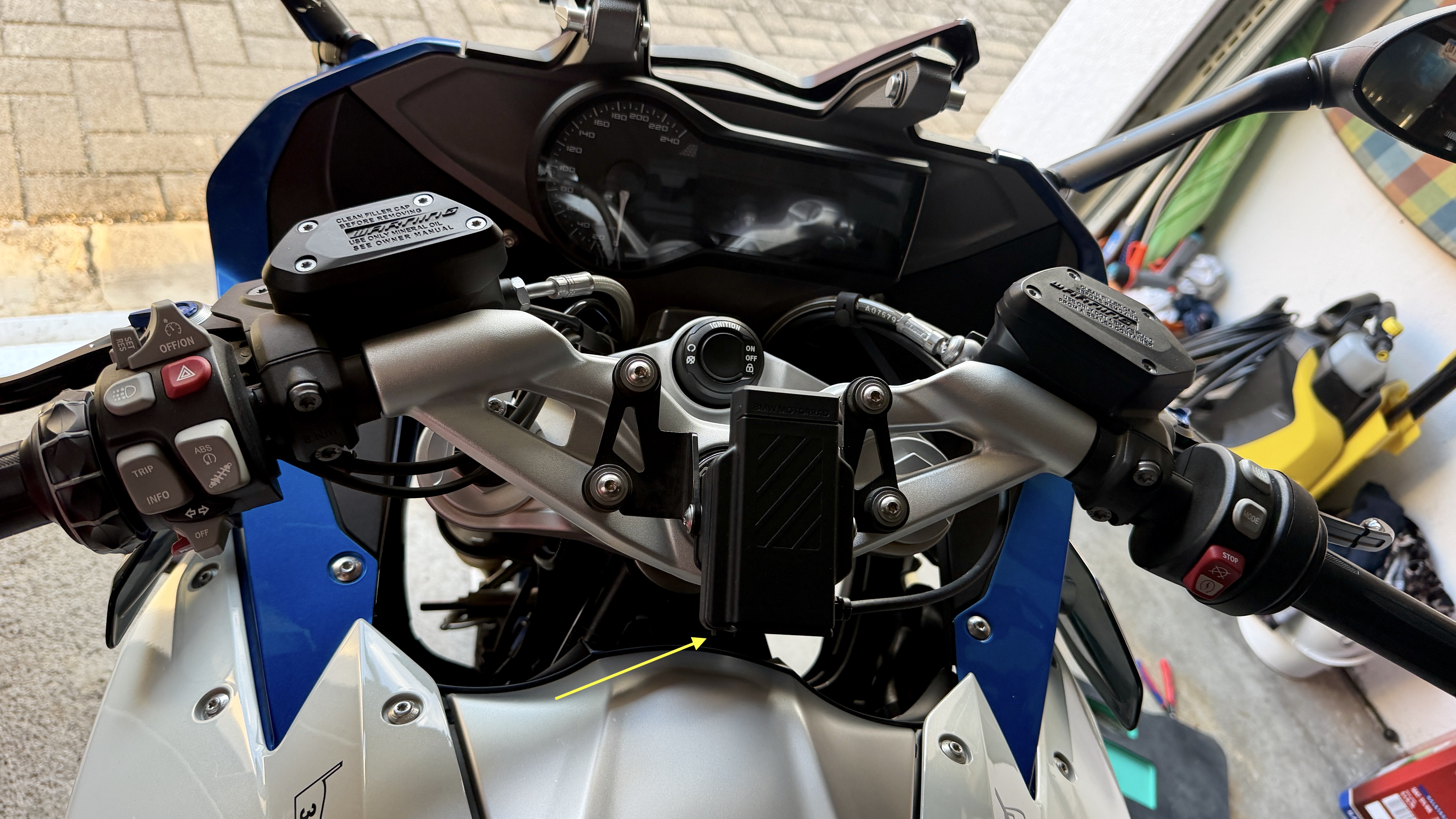

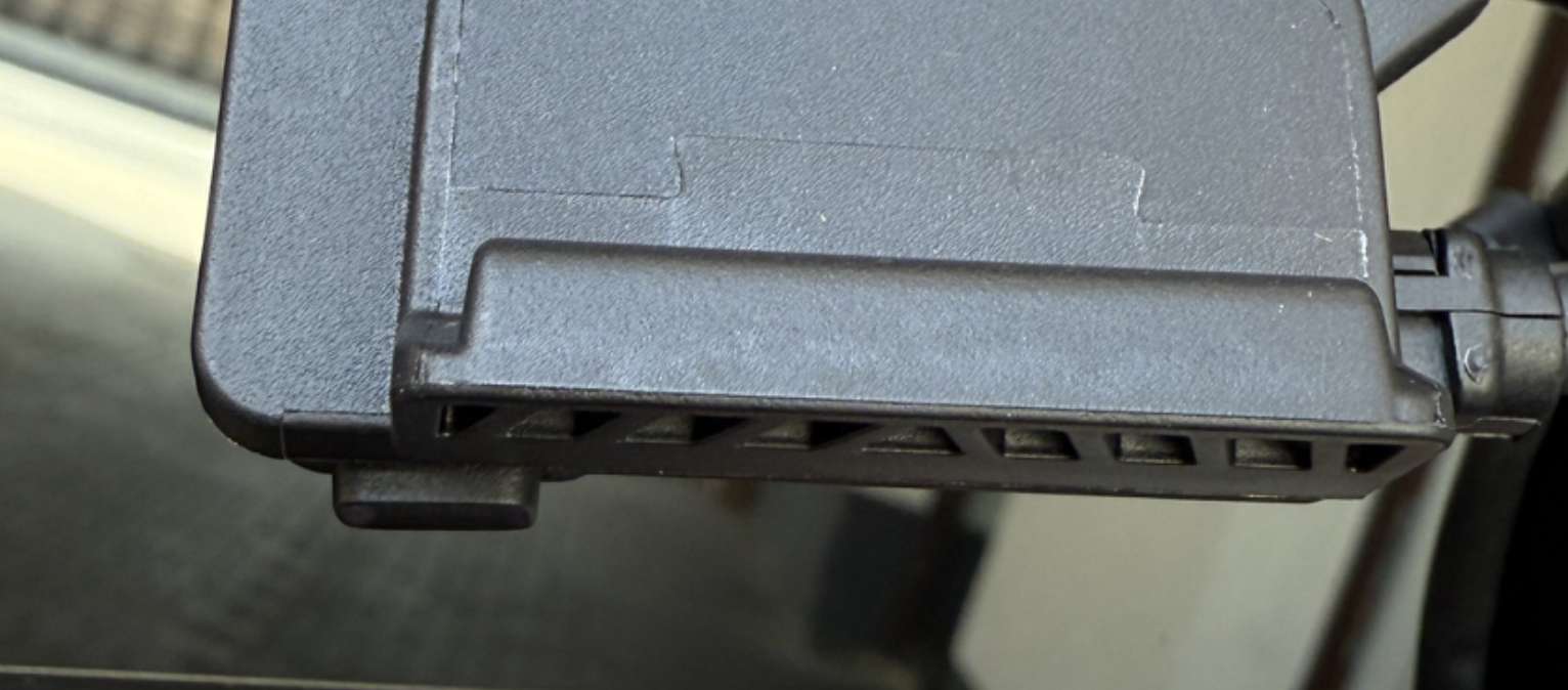

Re: BMW ConnectedRide Mount
Nicht besonders deutlich, aber links in Fahrtrichtung ist der Auslöseknopf zu sehen. Von unten fotografiert.
Einklicken ist immer möglich, Rausnehmen nur mit Zündung an.

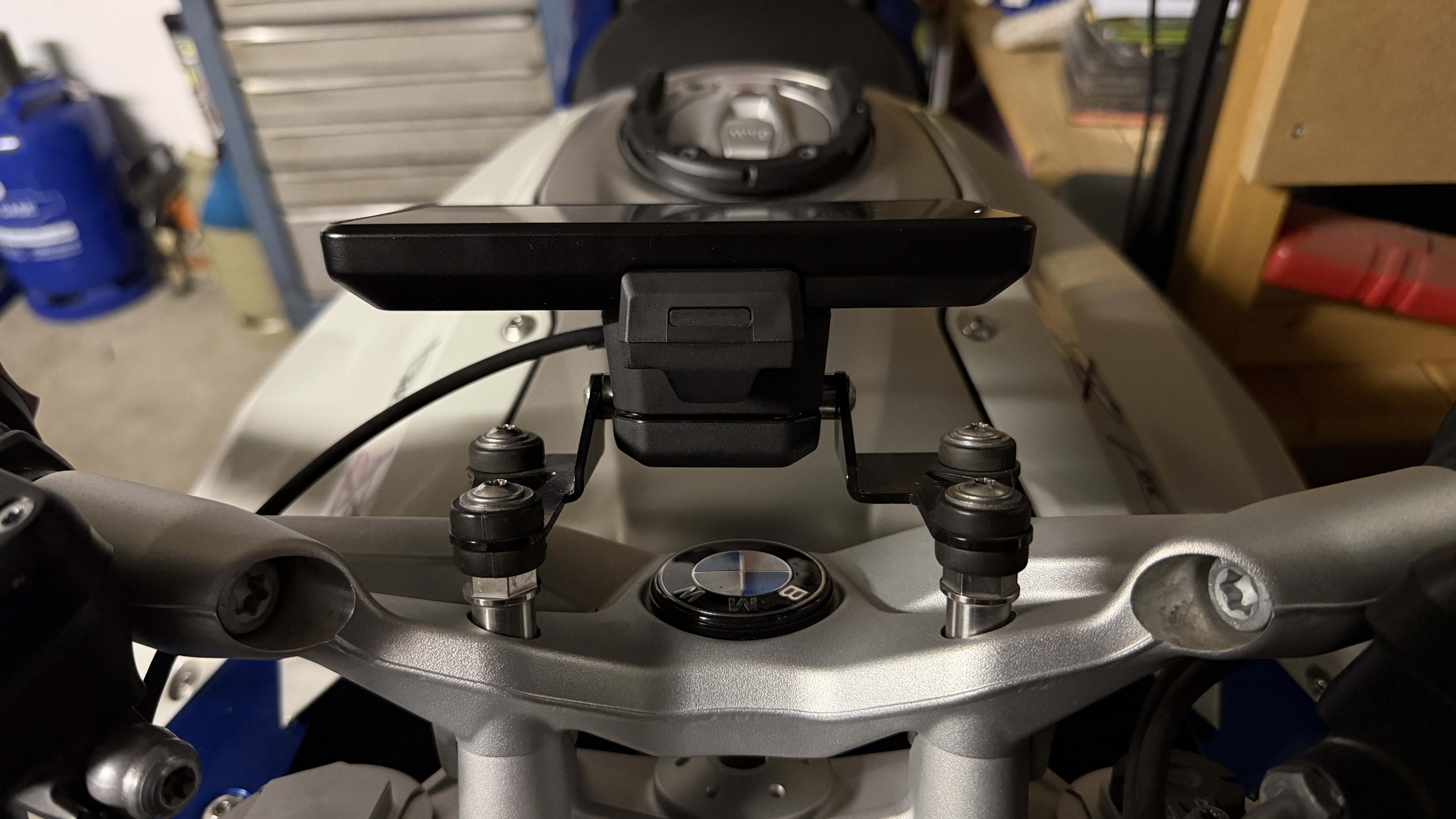

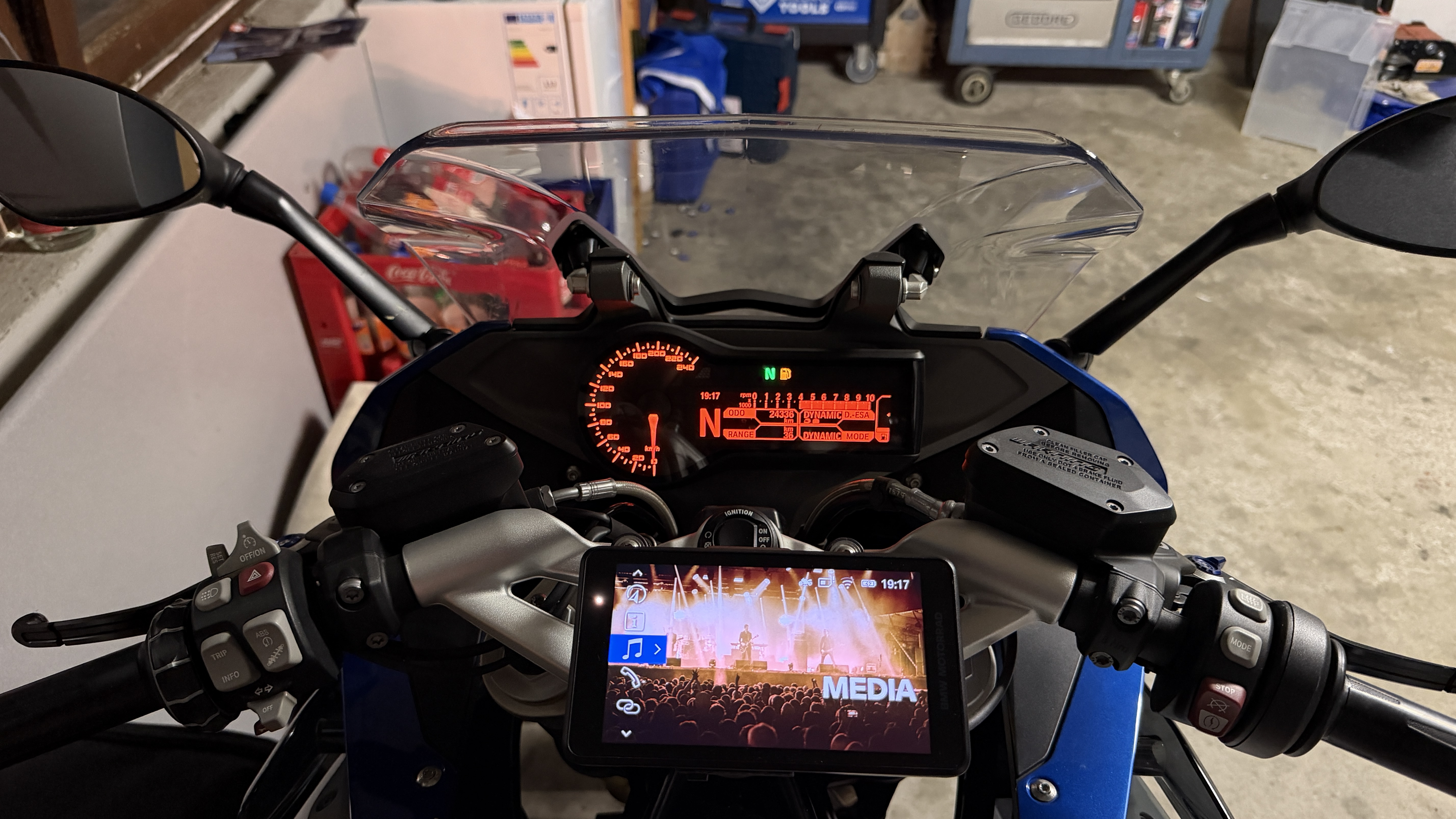

Habe mich die ganze Zeit gefragt, wie stark man die Schrauben anziehen muss.
5Nm wie bei dem Vorgänger ist viel zuviel.
Hab in einem anderen Forum grad gelesen, dass auf der Gegenplatte das Drehmoment von 2Nm steht. Tatsächlich, nachdem ich es nochmal abgeschraubt habe, steht es auf der Innenseite.
Da der CRN ja außermittig die Kontaktleiste hat, und die Bügel am Lenker auch nicht mittig sind, ergibt sich halt dieses Bild. Ich habe kein Problem damit.
Ja, das ist dann halt so. Asymmetrie ist halt typisch für BMW. Aber das Teil ist halt wesentlich unauffälliger, als der alte Käfig. Wichtig ist eigentlich nur, dass sich das Ding nicht von selbst löst.
Der Halter funktioniert einwandfrei. Auf dem GS-Bügel lässt sich der Halter seitlich verschieben und damit sitzt das Navi wieder mittig im Sichtfeld.
