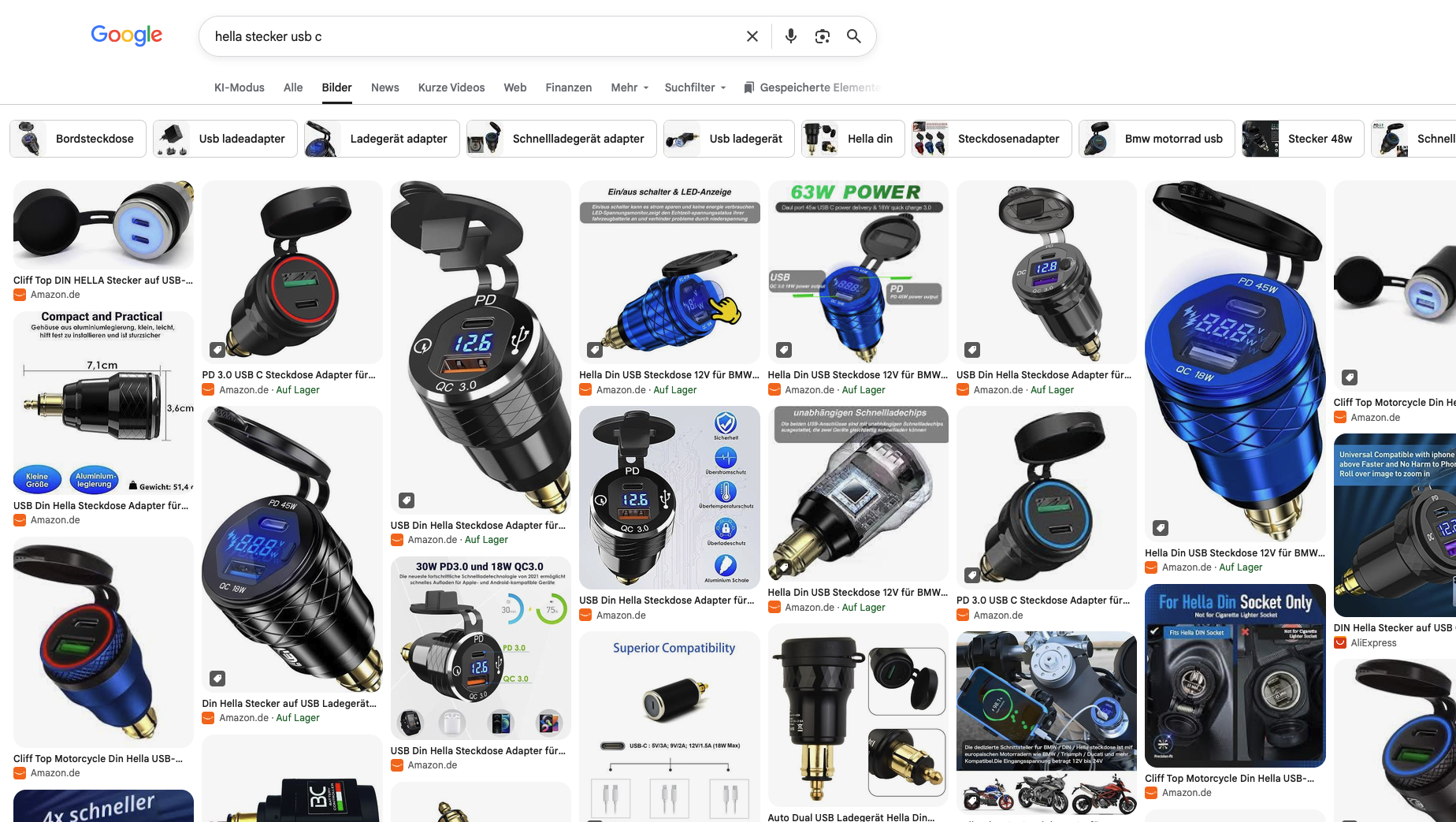

Ich denke du wirst auch die Hella-Steckdose haben, für diese Boardsteckdose gibt es reichlich USB-C-Lader.

DJBlue hat geschrieben:Ich denke du wirst auch die Hella-Steckdose haben, für diese Boardsteckdose gibt es reichlich USB-C-Lader.
Den USB-C-Lader willst Du definitiv nicht in die Bordsteckdose einstecken! Diese ist direkt mit dem Starterakku verbunden. Der Wandler im USB-Lader zieht auch im Leerlauf Strom - damit ist die Startbatterie ratz-fatz leergesogen, und die Batterie schnell ein Unterspannungs-Opfer.
Empfehlenswert ist der Anschluß vom Abblend- oder Rücklicht für einen Spannungswandler. Das wäre die einfachste Lösung.

R850scrambleR hat geschrieben: 20. Oktober 2026, 12:37 Den USB-C-Lader willst Du definitiv nicht in die Bordsteckdose einstecken! Diese ist direkt mit dem Starterakku verbunden. Der Wandler im USB-Lader zieht auch im Leerlauf Strom - damit ist die Startbatterie ratz-fatz leergesogen, und die Batterie schnell ein Unterspannungs-Opfer.
Einfach nur einstecken wenn man es braucht wäre wohl zu einfach.
Wenn’s vernünftig willst, dann klemm die Boardsteckdose auf Kl.15 und lass das Licht in Ruhe.

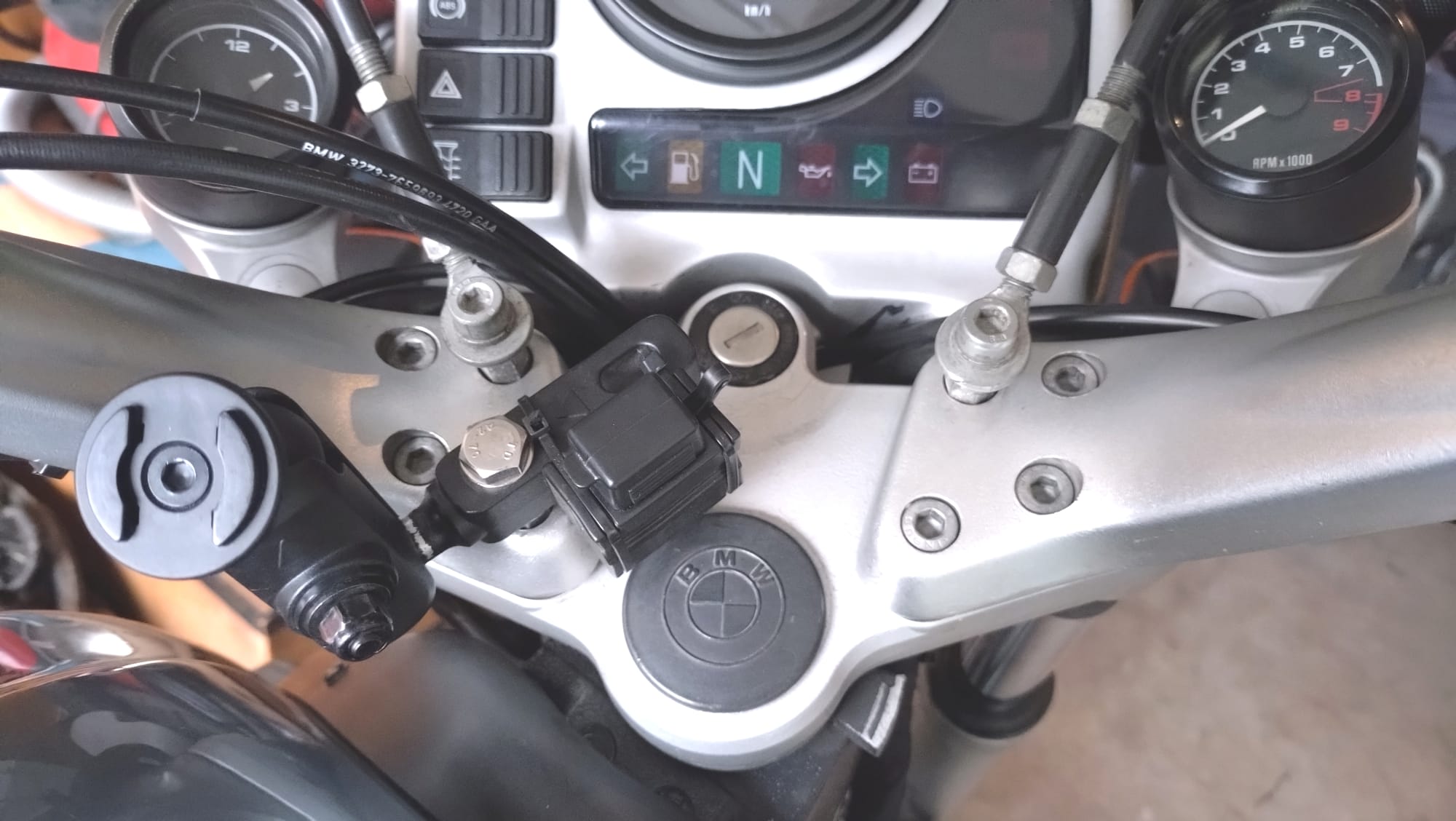

Von meinem alten Garmin hatte ich noch die Kugelkopfhalterung zum anschrauben an eines der Lenkerhälftengewinde. Distanzrohr und längere 6ktSchraube hatte ich im Fundus.
Das SP Connect Gegenstück mit Kugelkopf gibt's zu kaufen.
Der Anschluss der USB Steckdose ist mit passendem Adaptern zwischen Standlichtsockel und Standlichtkabel gesteckt.
Dazu ein 25cm USB Kabel und es sieht mit Handy ordentlich aus und funktioniert auch so.
Spurloser Rückbau bei Bedarf ist kein Problem.

DJBlue hat geschrieben:Einfach nur einstecken wenn man es braucht wäre wohl zu einfach.
Du weißt doch, wie es läuft: Einstecken und vergessen! Das Jammern kommt dann später ;-).
Und ja, Zündplus ist immer gut für sowas. Im Lenkerbereich ist bei der R850R der einfachste Abgriff im Scheinwerfer zu realisieren, beim Abblendlicht. Man kann - wie bei jeder Bastelei - natürlich den Aufwand beliebig groß gestalten.
