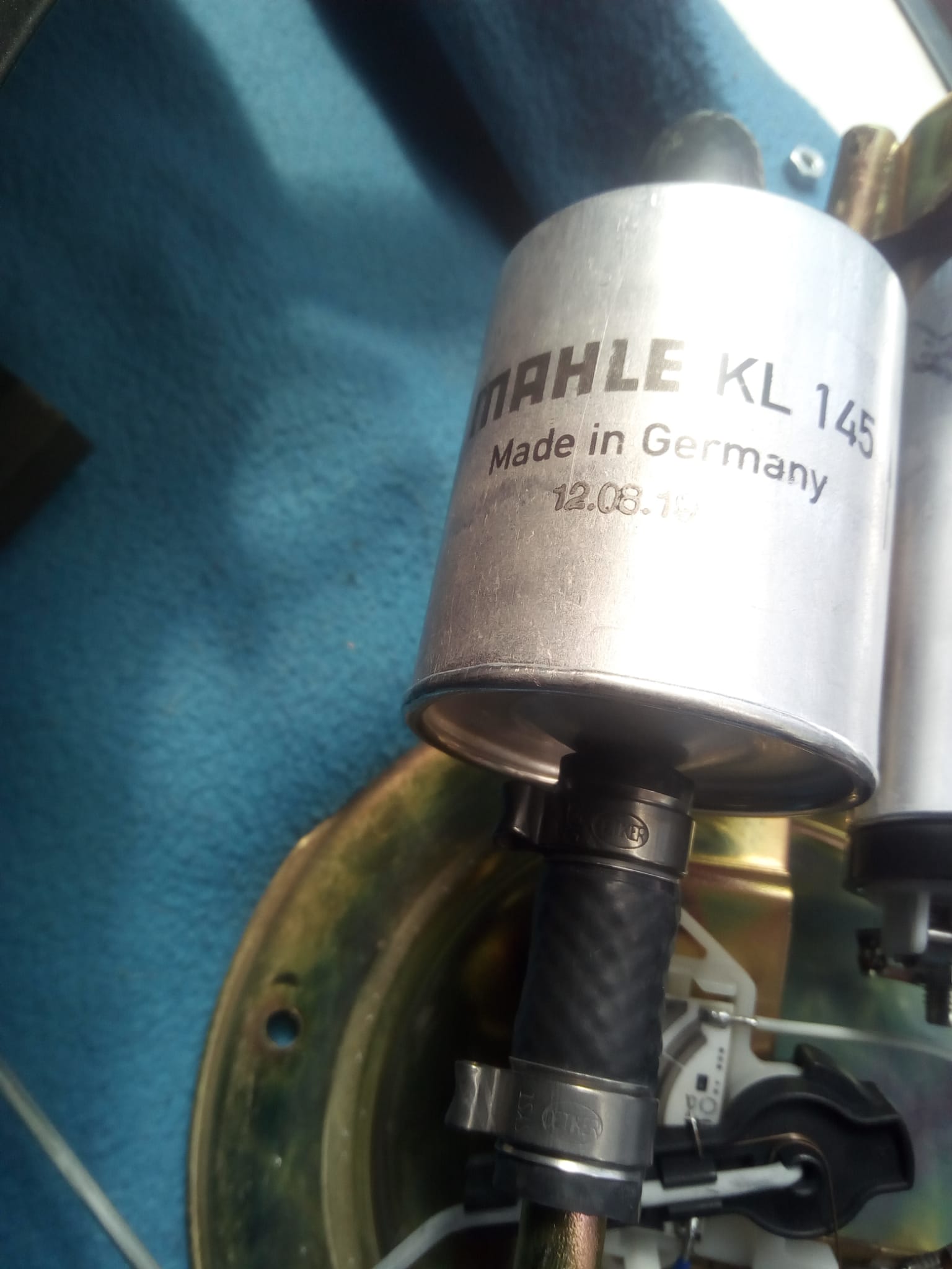

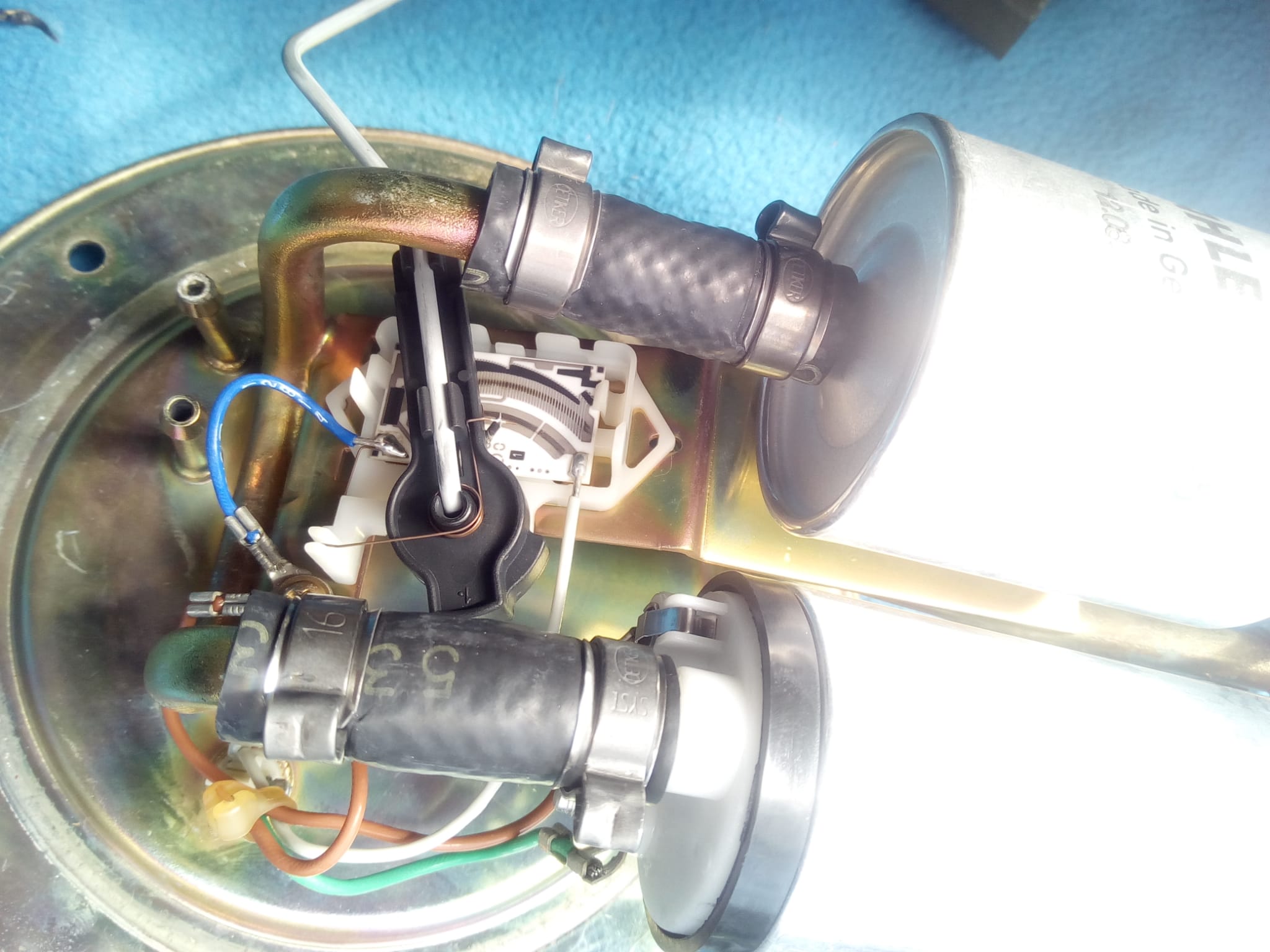

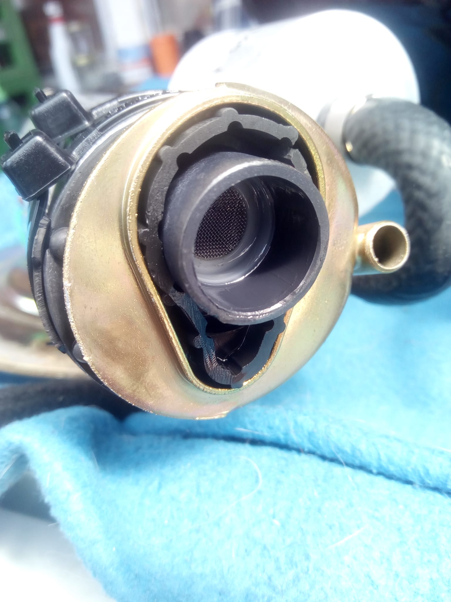

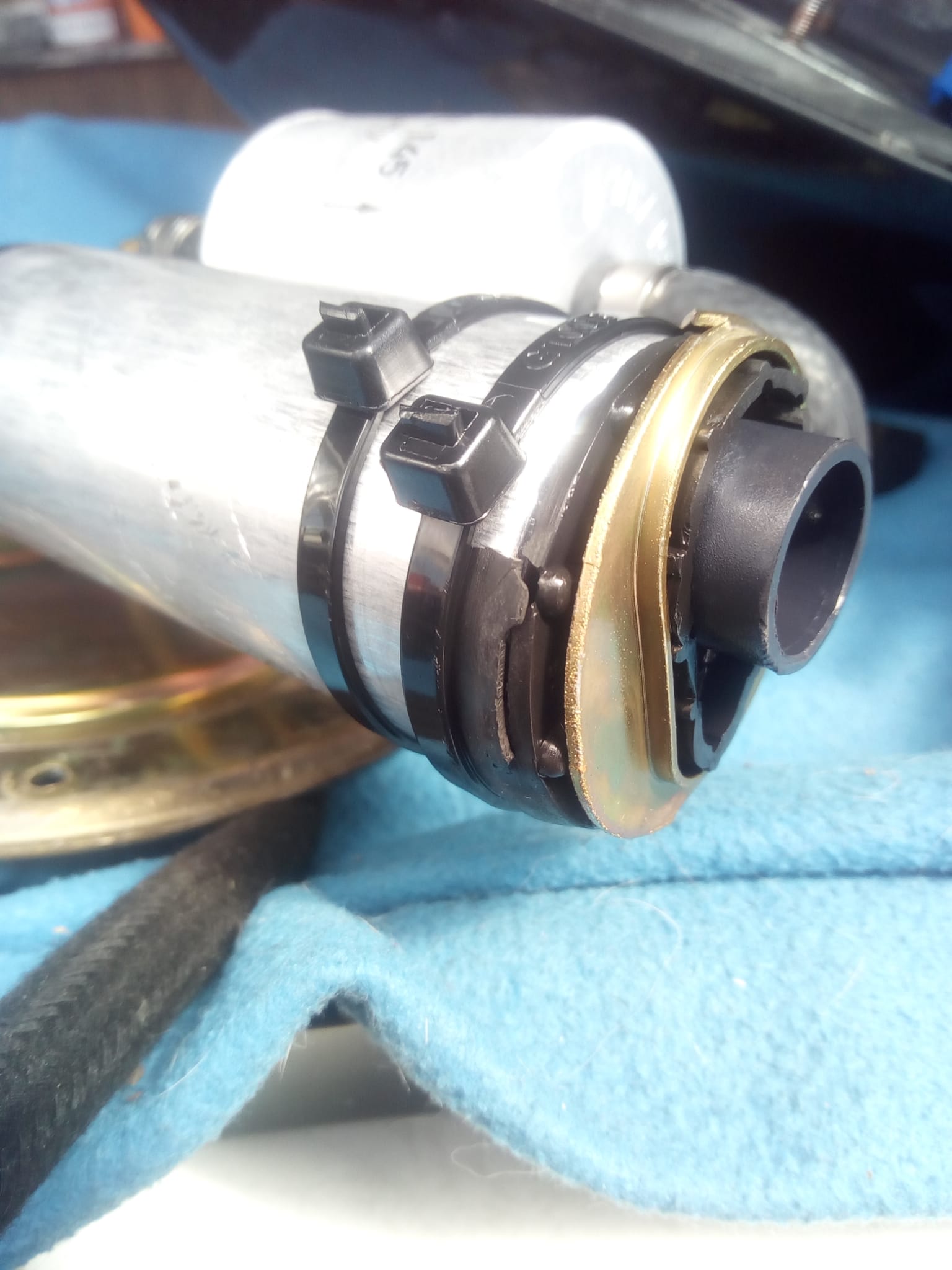

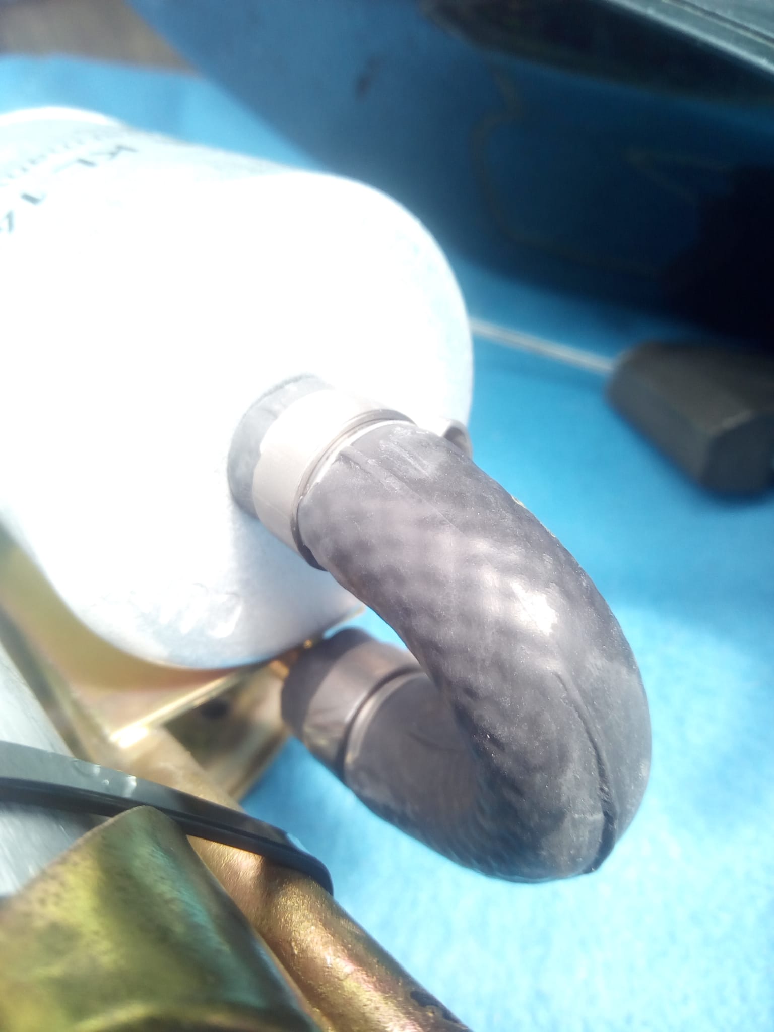

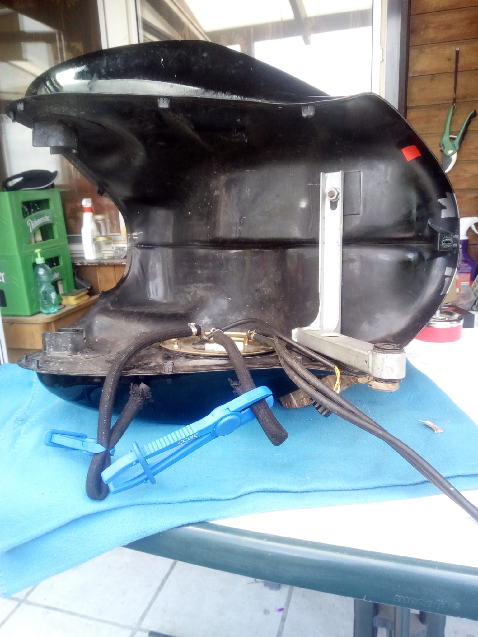

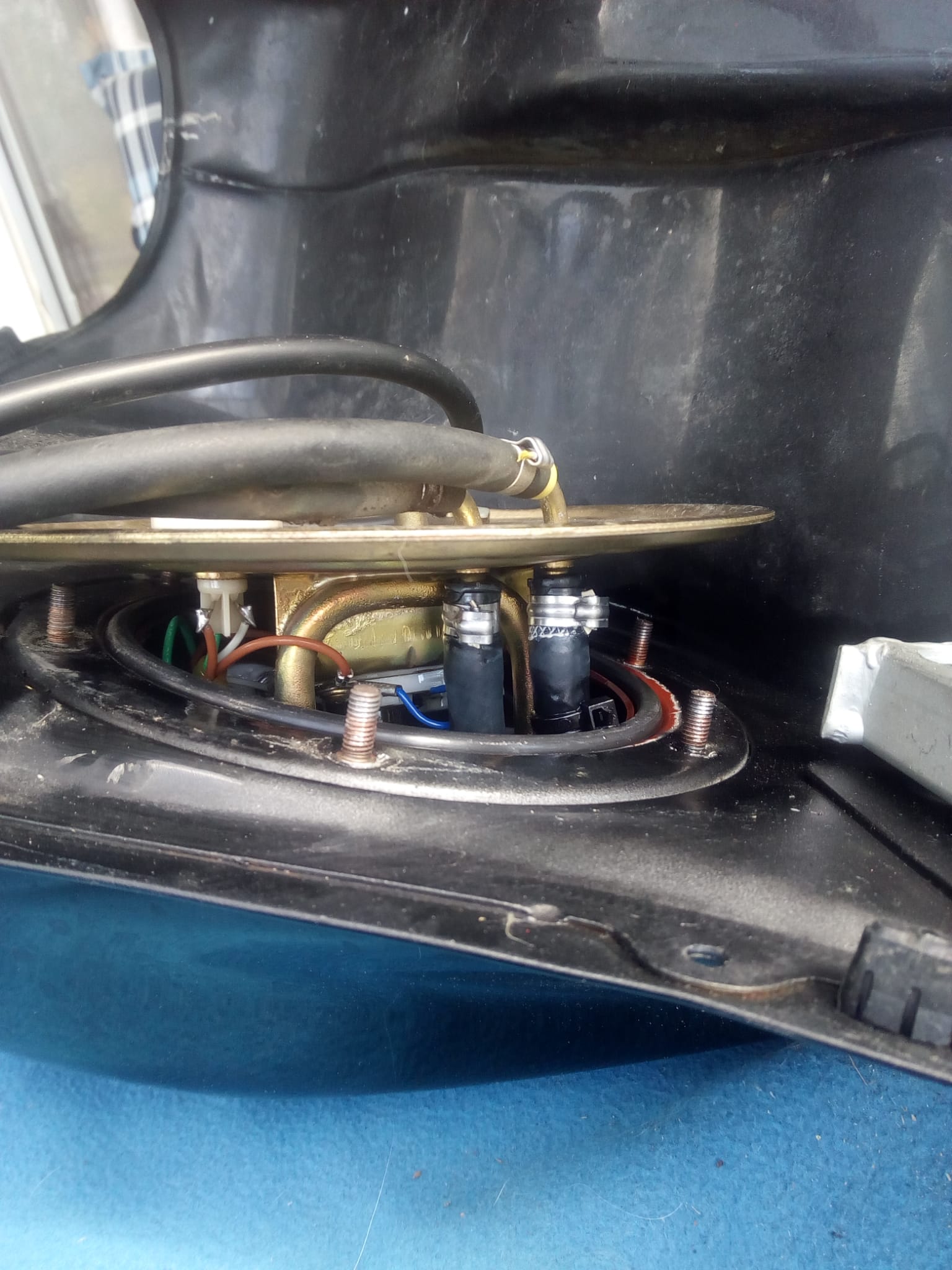

Hallo.
Habe nun Benzinpumpe draußen.
Wofür ist die rote Kappe auf dem Röhrchen neben der Pumpe. Die ist bei mir nicht vorhanden.
Eigentlich sehen Schläuche noch gut aus. Aber ich werde Filter und Schläuche trotzdem wechseln.

#107 Beitrag von Pokolyt »

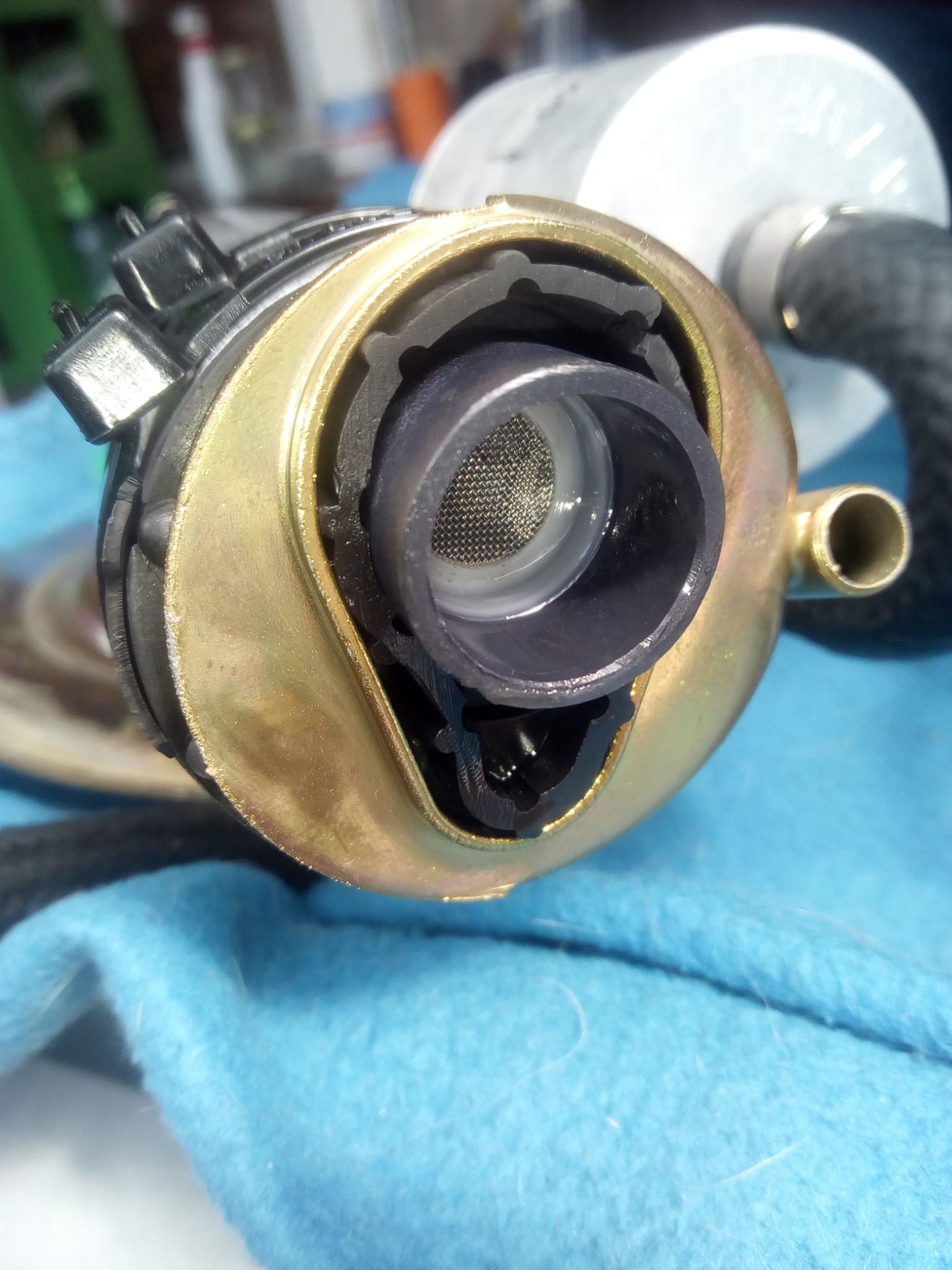

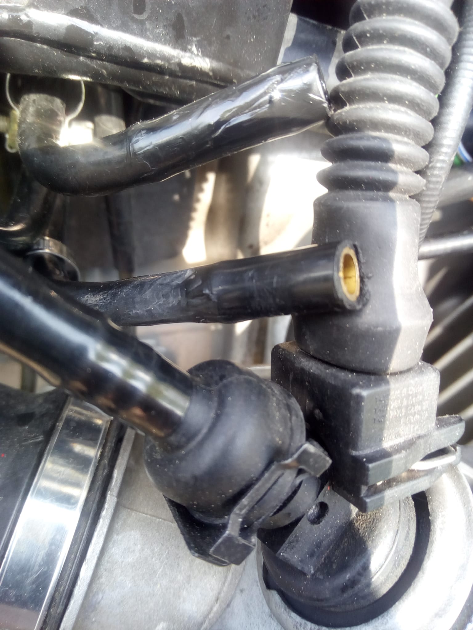

Der Filtersack/Socke fehlt auch bei mir.

R850scrambleR hat geschrieben: 13. Mai 2022, 12:37 Man sollte aber schon wissen, was man tut. ;-)
…. danke, das ist der Grundsatz menschlichen Handelns! … Ich hab’s mal mit dem Twin Max nachgemessen. Erst ab 5500 RPM weicht der Zeiger um 1 max 2 mm von 0 ab. …. gibts noch Ideen, warum sie ab 4500/5000 RPM rauh laufen kann
Grüße Selma

@Pokolyt
Foto 3: da isser der Riss, der verursacht das übel
Grüße Selma

#111 Beitrag von Pokolyt »
Schön wäre es gewesen. Ist aber leider nur eine Wulst vom Gießen.

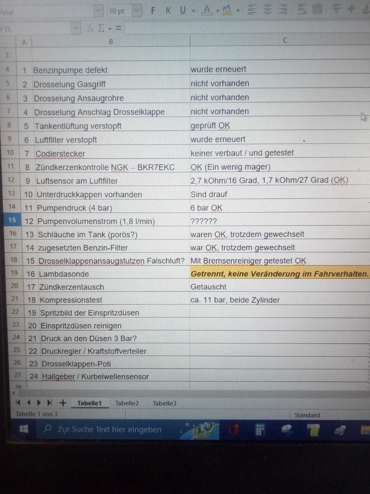

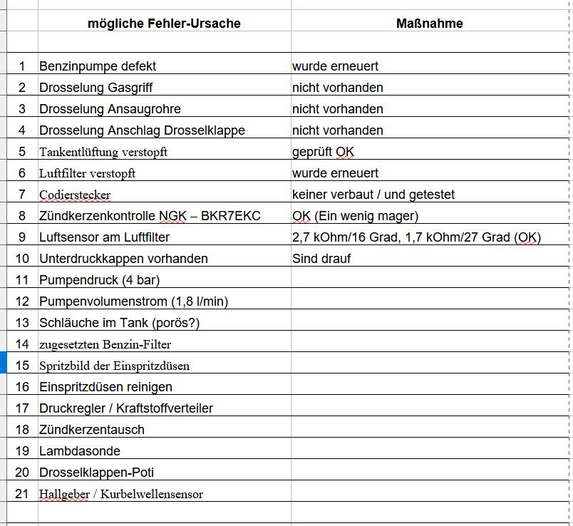

:( Ich glaube nun nicht das mein Problem bei Benzinfilter und Co. lag. Sah doch alles sehr neu und IO aus.
Der nächste Schritt wäre nun Einspritzdüsen.

.... :danke: ... aber glaube ich nicht! Die kabelbinder um die benzinpumpe gehören da nicht hin, der vorfilter (fahne) mit stutzen fehlt ....
Grüße Selma

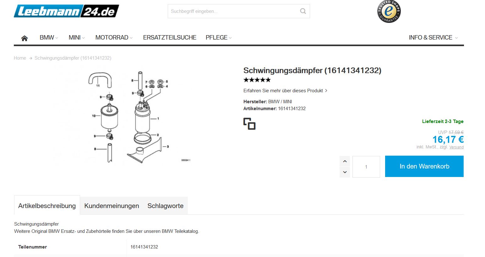

#114 Beitrag von Pokolyt »

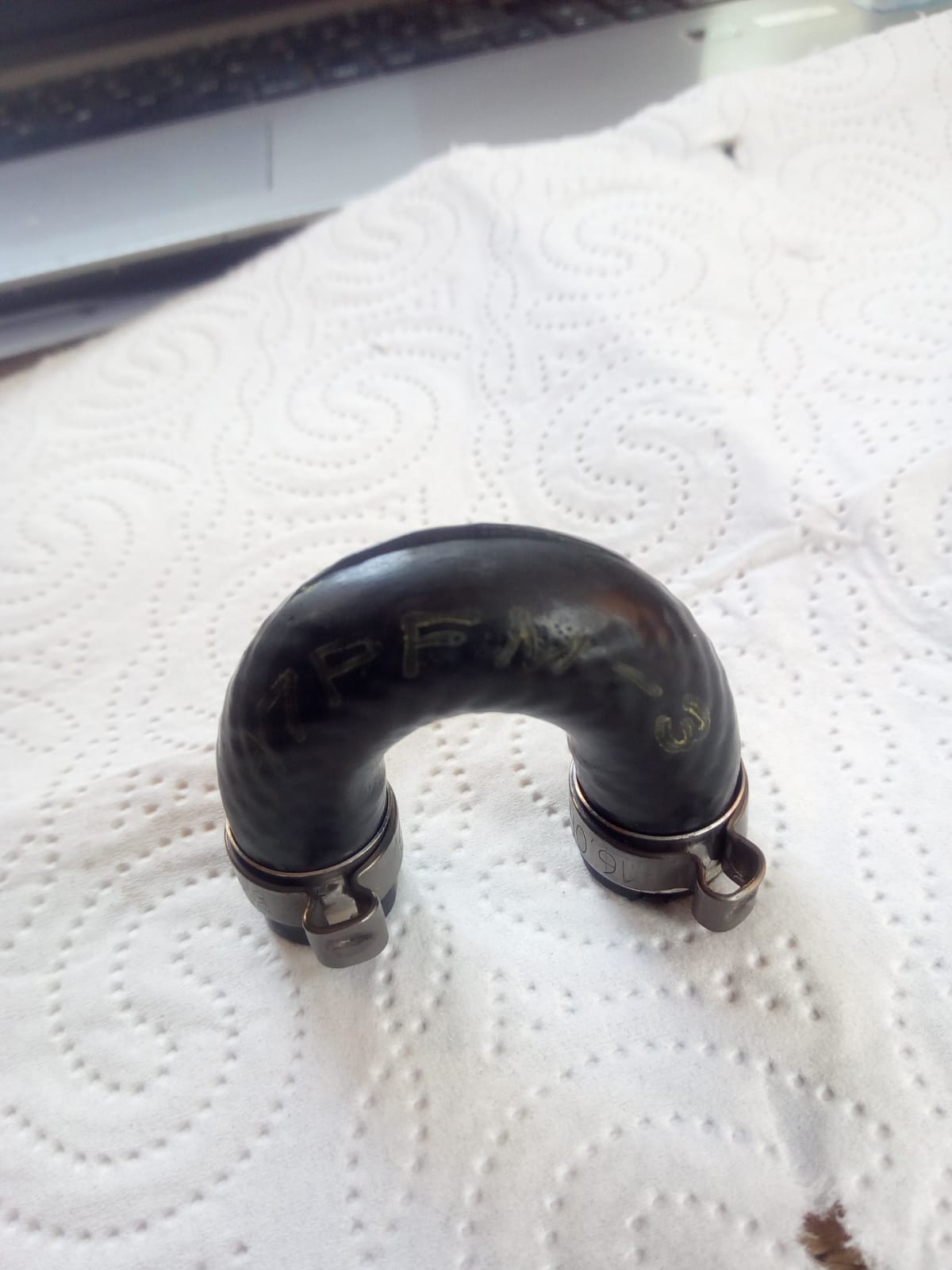

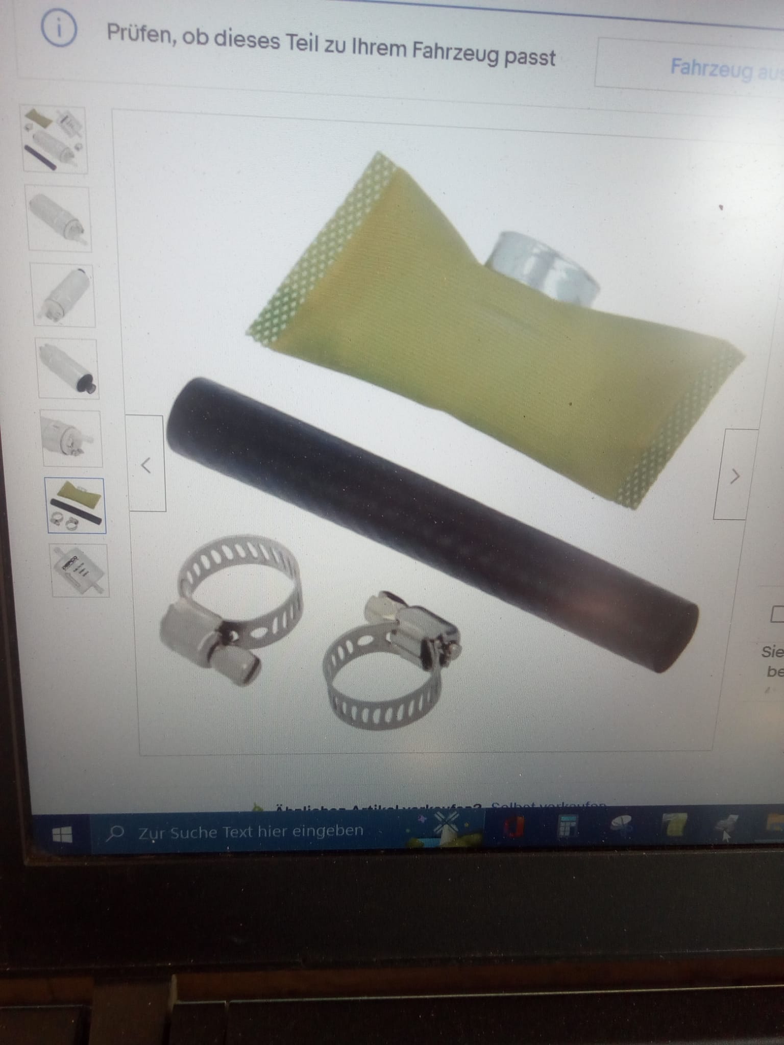

Selma hat geschrieben: 14. Mai 2022, 11:19 .... :danke: ... aber glaube ich nicht! Die kabelbinder um die benzinpumpe gehören da nicht hin, der vorfilter (fahne) mit stutzen fehlt ....
Die Kabelbinder hat die ostdeutsche Fachwerkstatt angebracht weil der Schwingungsdämpfer defekt ist.
Ja, das Sockensieb fehlt auch noch. Kommt aber heute noch.
So eine Pfuschwerkstatt habe ich noch nie erlebt. Lügen mich auch noch an.
Teil Nr 2. Schwingungsdämpfer
Teil Nr 3 Sockensieb
(94.28 KiB) Noch nie heruntergeladen

Probefahrt nach den Filter- und Schlauchwechsel heute hat wie erwartet keine Veränderung gezeigt.
Ich suche weiter.
Als nächstes mal die Einspritzdüsen reinigen.
Wobei mein persönlicher Verdächtiger ja noch Kraftstoffverteiler mit Druckregelventil ist.
Wie ist das eigentlich mit dem Steuergerät? Kann man da Programmmäßig was auffrischen oder so?

Wie hoch ist denn nun der Kraftstoffdruck? So wie die Kraftstoffpumpe aussieht, ist sie ja nicht ersetzt worden, oder?
Chiptuning geht, ja. Softwareupdate oder dergleichen ist nicht angedacht.

Pumpe macht 5- 6 bar. Pumpe, Filter und Schläuche waren wohl neu.
Die Werkstatt hatte wohl nur keinen neuen Schwingungsdämpfer und kein Vorfilter zum einbauen.
Beim Steuergerät dachte ich das man es vielleicht überprüfen kann ob es noch einwandfrei funktioniert?

Pokolyt hat geschrieben:Pumpe macht 5- 6 bar. Pumpe, Filter und Schläuche waren wohl neu.
Was kommt denn an den Düsen an? Dort sollten es 3 Bar sein...

Mit den Düsen werde ich mich nächste Woche beschäftigen. Muss mal sehen wie ich das messen kann. Wenn da keine 3 Bar ankommen wird es aber doch am Kraftstoffverteiler/Druckregelventil liegen?
Dann kann ich das Steuergerät ja schon mal ausschließen.

Ist das normal das gar keine Veränderung fest zu stellen ist wenn ich die Steckverbindung zur Lambdasonde trenne?

Ich würde die Sonde gleich austauschen und im Fahrzeug testen. Vorsicht mit der Anschlussleitung beim Ab-u. Anschrauben. Nicht verdrillen!
