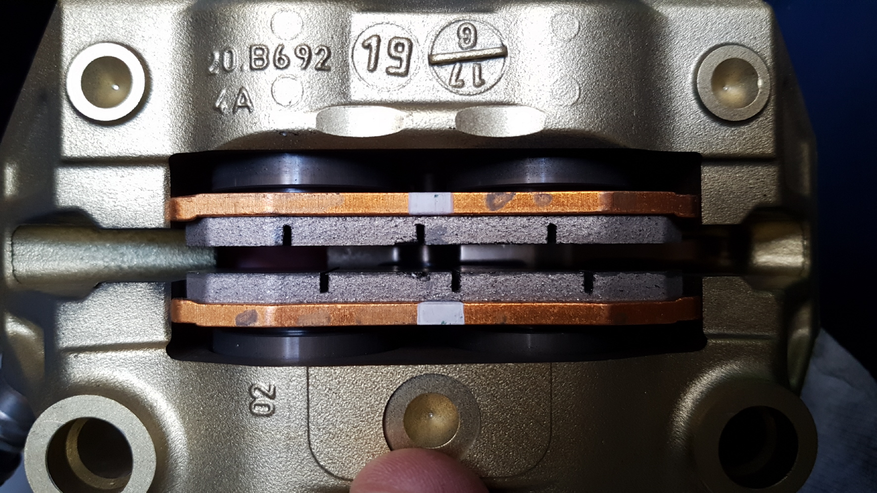

Gestern war ich zur 1000er Durchsicht. Der Meister hat den von mit bemängelten Abstand vom Bremssattel aufgenommen und auch einen Puma-Fall in Berlin? gemacht. Er hat auch gesagt er hätte versucht nähere Infos zu bekommen. Es ist im Werk bekannt, dass mehrere Fälle aufgetreten sind. Im Moment stehen aber alle Räder still.
Ich habe an meiner alten R1200RS, die steht noch dort nachgeschaut, die Bremsscheibe ist genau mittig. Eine R1250RS (Aussteller) hat den gleichen Fehler.
Dann warten wir mal ab was passiert.
Meine Werte:
Außen sind es 0,7 mm und innen 3,4 mm Abstand der Scheibe zum Bremssattel. Gemessen mit einer Lehre.
Ich finde 0.7 mm ist nicht gerade üppig.
Ich habe jetzt 150 km gefahren. Bei der 1000er Durchsicht werde ich mir bei der Niederlassung mal die anderen R1250er anschauen und mit dem Mechaniker reden.
Ich habe bei einem Abstand von 0,7 mm keine Bedenken, aber das ginge auch besser.
Meine Werte:

Hab heute mal bei meiner R1250R aus 10/2019 nachgeschaut und gemessen.
Am linken Sattel verläuft die BremsScheibe mittig. Auf beiden Seiten ein Abstand von 1,9mm vom Sattel zur Scheibe.
Am rechten Sattel habe ich außen einen Abstand von 1,1 und innen von 2,7.
Werde jetzt dann auch mal beim freundlichen vorbei schauen. Da mir die rechte Seite so nicht gefällt.

...und ich bin ja auch noch im Triumph Street Triple Forum unterwegs... hatte ja 2 davon und war auch sehr zufrieden damit.
Auch dort wird eifrig das Thema mit dem nicht mittigen Bremssattel diskutiert... Scheint scheinbar wirklich ein Zulieferproblem zu sein...
lieben Gruß..
lieben Gruß..
Kay_R1250R
Re: R1250RS: Bremssattel schleift an Bremsscheibe
Das Problem liest man aktuell in mehreren Foren. Gehe davon aus, dass Brembo ein kleines Fertigungsproblem hat. Ducati soll anscheinend auch betroffen sein.

Ich hatte am Freitag die Einfahrinspektion.
Zum Thema Bremssattel hatte ich ja schon mit dem Werkstattmeister im März telefoniert, damals war das Thema bei ihm unbekannt.
Mittlerweile ist der Stand, dass das Thema bekannt wäre, aber es gäbe noch keine Lösung.
Bei mir mit 1,2mm eher ein kosmetisches Thema, aber sobald ich hier erfahre, dass das Thema für jemanden zufriedenstellend gelöst wurde, werde ich nochmal nachfassen
