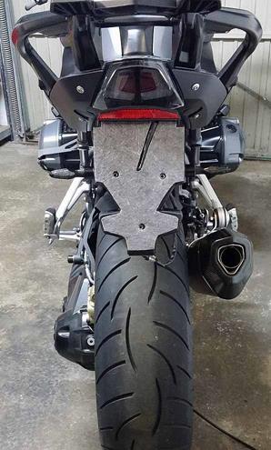

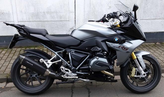

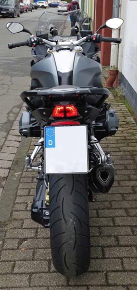

ich habe den Kennzeichenträger an meiner RS auch umgebaut.
Gruß, Peter
Gruß, Peter
- Pit17
- Beiträge: 43
- Registriert: 30. November 2016, 17:50
- Mopped(s): R 1200 RS

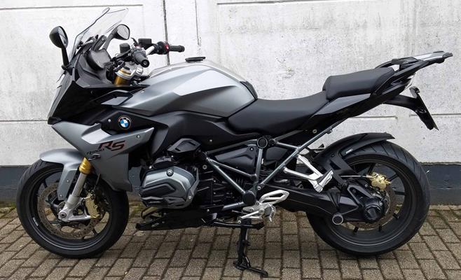

Re: Kennzeichenhalter für die neue 2015er R
Noch ein paar Fotos
- Pit17
- Beiträge: 43

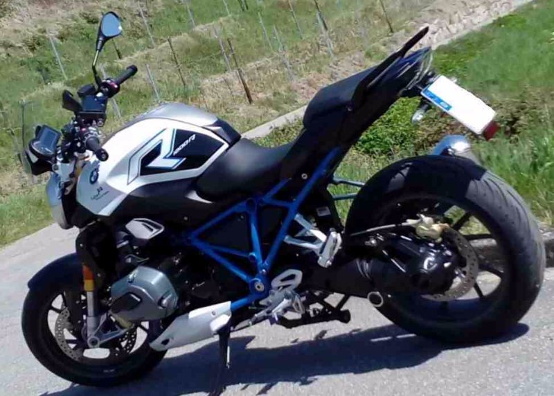

Und noch ein paar.

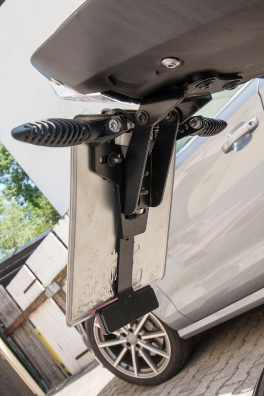

Ich bin dieses Wochenende in eine Polizeikontrolle geraten und der Polizist meinte am Ende mit einem Blick auf den Kennzeichenhalter: "Man könnte jetzt anfangen nachzumessen, ob die Blinker weit genug auseinander sind, aber lass mer einfach."
Der Abstand muss ja 180mm zwischen den Blinkern hinten sein, aber wo wird das bei den original BMW-Blinkern gemessen? Der durchsichtige Kunststoff geht über die komplette Breite, ist aber m.M.n. nicht gleich der relevanten Lichtaustrittsfläche, eher die eingegossenen Linsen.
Mfg shmerlin
Mfg shmerlin
- Alex.
- Beiträge: 1100
- Wohnort: HD
Das zu unterbieten dürfte bei allen hier vorgestellten Lösungen unmöglich sein.
Die Kennzeichen haben ja bereits eine Mindestbreite von 180mm, da brauche ich nichts zu messen.

Naja, geht schon. Beim Tai-Bikeparts Halter sind die Blinker oberhalb des Kennzeichens und etwas schmäler montiert.
Siehe hier:
https://www.dropbox.com/s/4ap4idv2tz0mf ... l.jpg?dl=0
Siehe hier:

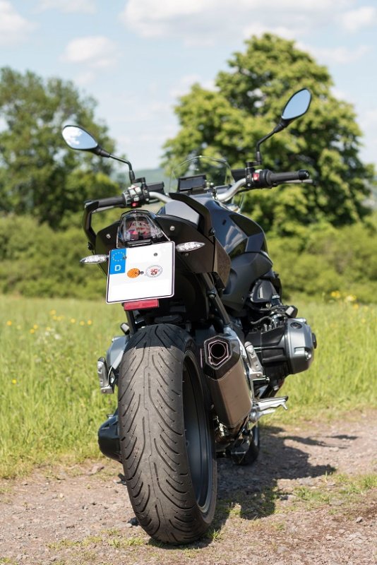

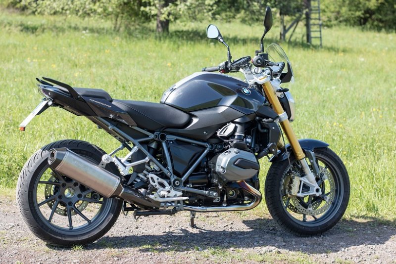

Bei meiner 2017-er sieht es von hinten so aus:
Zyndros, der Boxerfan

Das sieht mir nach einem 20cm Blech aus.shmerlin hat geschrieben: 2. Mai 2017, 21:19Siehe hier:
Ich habe mich bei meinem obigen Beitrag etwas missverständlich ausgedrückt.
Aber auch hier kann den Abstand der Blinker anhand der Nummernschildbreite sehr genau abschätzen.
Gruß Alex

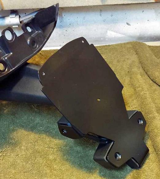

Hier mal eine Detailaufnahme vom Wunderlich Kennzeichenhalter innen

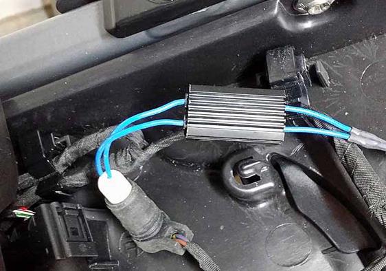

Der Widerstand wird parallel geschaltet. Allerdings hast du dann keine Lampenausfallüberwachung.Redux hat geschrieben: 26. Mai 2017, 17:48 Wie wird die Kennzeichenleuchte plus Widerstand angeschlossen beim Wunderlich ?
Besser wäre eine Schaltung wie im Anhang zu verwenden.
- Redux
- Beiträge: 50
- Registriert: 2. Juni 2016, 13:40
Um den Kabelbaum original zu lassen, habe ich mir diesen Widerstand bestellt...
https://www.benzinfabrik.de/de/licht-fu ... 10-offroad
amdwolle
- Beiträge: 46
- Registriert: 16. Januar 2016, 19:58
Ups, kleinen Zeichnungsfehler korrigiert.

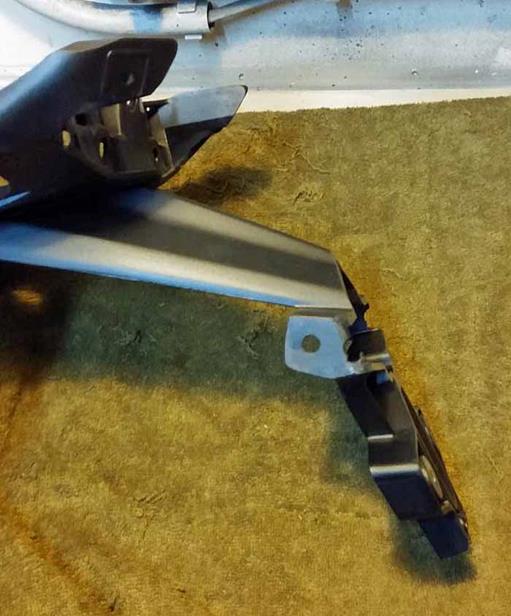

Guten Abend,

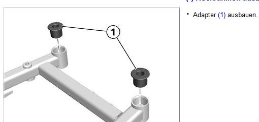

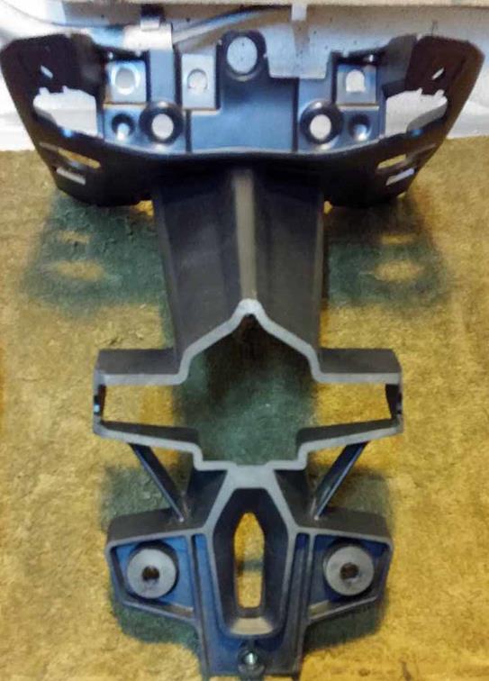

ich habe heute den Kennzeichenhalter von Hornig montiert. Dabei ist mir der "Adapter" am Ende des Heckrahmens aufgefallen, dessen Sinn mir nicht ganz klar ist. Jemand eine Idee?
Der Anbau des Halters war relativ problemlos, obwohl die Bilder der Anleitung nicht immer der Realität (Baujahr 2016) entsprachen. Allerdings ist er etwas kurz, ich habe das Kennzeichen direkt unter der Beleuchtung montiert, zwei Unterlegscheiben zwischen Kennzeichen und Halter zum Ausgleich der Wölbung der Kennzeichenbeleuchtungsbefestigung genommen und dann unten mit dem Rückstrahler festgeklemmt.
