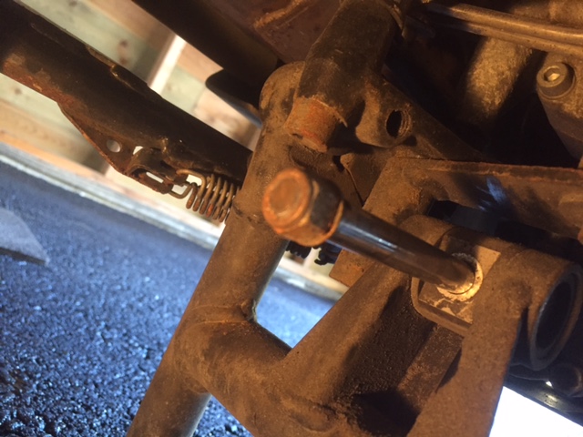

Ich greife dieses alte Thema noch einmal auf. Es ist ja auch so aktuell wie immer :?
Ich habe mir für dieses Wochenende vorgenommen den EHKS auszubauen und zu überholen.
Wie Ihr auf dem Bild seht habe ich dazu das Mopped auf dem Hauptständer gestellt.
Soweit so gut, und in dem voran geschriebenen Schritten zu Ausbau sieht auch alles plausibel und einfach aus.
Nur . . . bei mir scheint es da eine kleine Herausvorderung zu geben, und das bevor ich überhaupt mit der Arbeit begonnen habe. Wie Ihr sehen könnt ist Schraube 1 am Hydraulikzylinder mit einer Niete und einer zusätzlichen Unterlegscheibe gesichert.
Für mich sieht die Sicherung auf jeden Fall wie eine Niete aus.
Meine Idee ist nun diese Niete mit nem Winkelschleifer abzutrennen, ohne dabei die Mutter zu beschädigen, und die Nieten dann beim späteren Zusammenbau durch eine Gewindeschraube zu ersetzen. Hierzu müsste ich dann ein Gewinde am Kopfende des Zylinders eindrehen.
Bevor ich jedoch mit der Arbeit anfange möchte ich mir bei Euch Rat holen. Hat das von Euch schon mal einer gemacht? Kennt sich jemand damit aus?
Gruß ch
Butenbremer

Eine Frage wollte ich noch hinterher schieben:
Gibt es noch eine andere Möglichkeit Schraube 1 zu lösen?
Gruß ch

Hallo Chesse,
ich vermute, Du meinst die Schraube am Ende der Chromkolbenstange. Auch wenn im Wiki "EHKS Hauptständer K1200LT reparieren" steht: "Der Ständer fällt dann einfach runter" war das bei mir nicht so. Der ganze Ständer hing immer noch an der LT, wie es in meinem Wiki-Beitrag "EHKS-Motor austauschen" (Bild 5 +7) recht gut zu sehen ist. Für mein Vorhaben, den Motor auszutauschen, reichte das allerdings.
Ich würde mich nicht trauen, den Nietkopf, falls es einer ist, einfach mit dem Winkelschleifer abzuflexen und hoffe, dass jemand im Forum zu dieser Demontage noch etwas erhellendes beitragen kann.

Hallo Günther
richtig, es ist die Schraube am Ende der Chromkolbenstange. Habe mittlerweile herausgefunden dass es doch kein Nietkopf war, sondern nur die Mutter. Das Licht ging mir auf nachdem ich diese entsprechend gereinigt hatte. Nachdem ich die Mutter entspechend erwärmt hatte liess diese sich auch leicht abschrauben.
Nun liegt die Elektro-Hydraulikeinheit auf meiner Werkbank. Ich werde den el. Motor austauschen und auch das Hydrauliköl. Es kamen nur noch ca 80ml heraus. Im Wiki steht dass da ca 120ml reingehen. Da ist es nicht verwunderlich das der Hauptstände die Karre nur noch mit Mühe aufgebockt bekam.
Ich konnte in meinen Unterlagen und auch im Wiki keine Angaben zur Ölsorte finden. Was hasst Du verwendet?
Gruß ch

Kontakte gereinigt und mit Q20 eingesprüht, zusammengebaut und das Mopped ohne Probleme auf den Hauptständer aufgebockt.
Problem gelöst :D :D :D
Gruß ch
