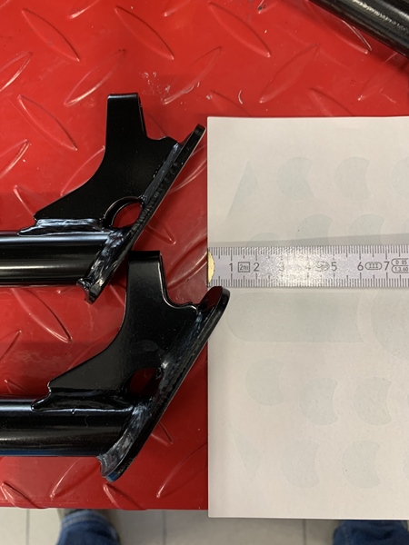

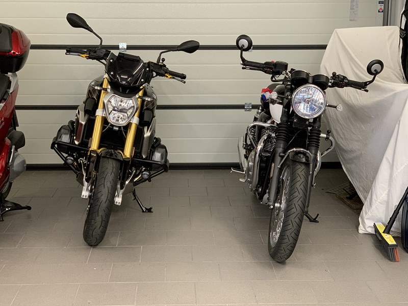

So,
am Dienstag Nachmittag mit Motrrad Special gesprochen und bestellt.
Heute angekommen und verbaut
Das Aufsteigen wird mir, bei meinen 172cm und alten Knochen, zusätzlich deutlich erleichtert.
Nun das Original zurückschicken und los: die "Kurven kratzen" ...
Ist knapp 2cm kürzer, und so sieht's dann aus:

Und ich hatte die China-Ständer bestellt und heute abgeholt (146,07 Euro!) und montiert. Ist ungefehr 7 mm kürzer. Der Kippwinkel ist jetzt ungefehr 12 Grad und damit bin ich zufrieden. Wenn man das Motorrad abstellt wenn man nicht darauf sitzt wird die Kippwinkel vielleicht noch etwas grösser.
Taxicup: 2 cm kürzer, das kan ich kaum glauben, weil dein Kippwinkel so zu sehen nicht so verschieden ist von meiner.

Ja,ist komisch - ist aber soAndreS hat geschrieben: 30. April 2020, 18:06 ...
Auf meinem 2ten Foto kann man aber in etwa abschätzen, inwieweit es gekürzt ist...

Definitv, da ist ein GROSSER Unterschied! Das sieht man ja auch am Kippgrad des Chinaständers ... China haltTaxicup hat geschrieben: 30. April 2020, 18:52 Ja,ist komisch - ist aber so![]()

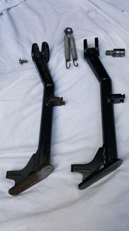

habe gerade den China-Ständer von BMW verbaut. Abbau geht ohne dass die Federn erst runter müssen. Easy. Einfach Schraube raus. Einbau war etwas frickeliger, ging aber.
China-Ständer ist ca. 8 mm kürzer als das Original. Maschione steht jetzt wie sie soll.
Gruss Ralf

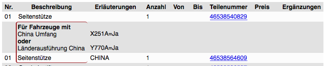

Oben der am Krad dran ist. Unten die Chinaversion.Colonia06 hat geschrieben: 11. Mai 2020, 14:42 ???
Gibt es den im Original auch kürzer?
Gruß,
Micha!
Wird man in DE sicherlich nicht bei der Bestellung des Motorrades wählen können. Wenn dann muss er zusätzlich zum Standard-Seitenständer geordert werden.

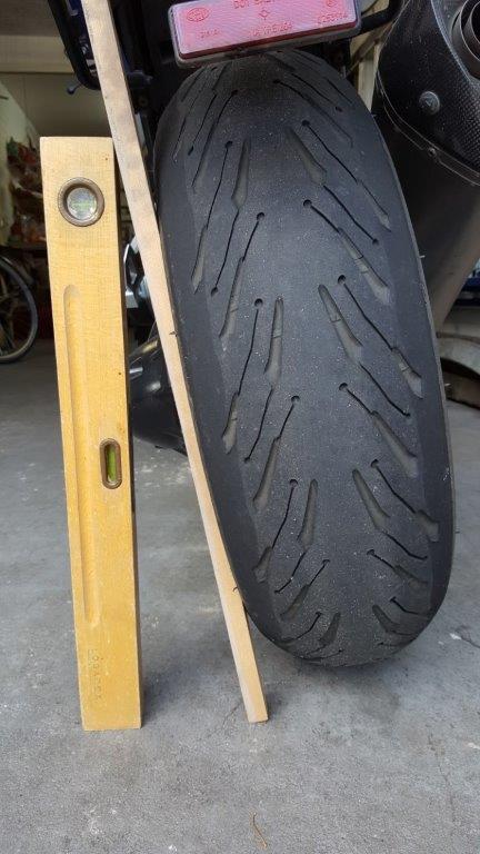

- Wohnort: 50739 Köln
Re: Seitenständer R1250 R
Moin Bodo...

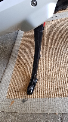

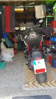

Konnte gestern endlich mal ausprobieren wie sich der neue-alte Seitenständer macht. Hatte die Ventildeckel zum pulvern ab...
Also 17mm kürzer isser... Sie steht bei weitem sicherer als vorher...
Gruß,
Micha!
Gruß,
Micha!
Bodo1200
- Beiträge: 184
- Registriert: 27. September 2016, 21:11
- Mopped(s): R1200R LC Bj. 2017
danke für die Bilder.
Ja, so sieht das gut aus. Viel besser!
Grüße,
Bodo.
Grüße,
Bodo.
