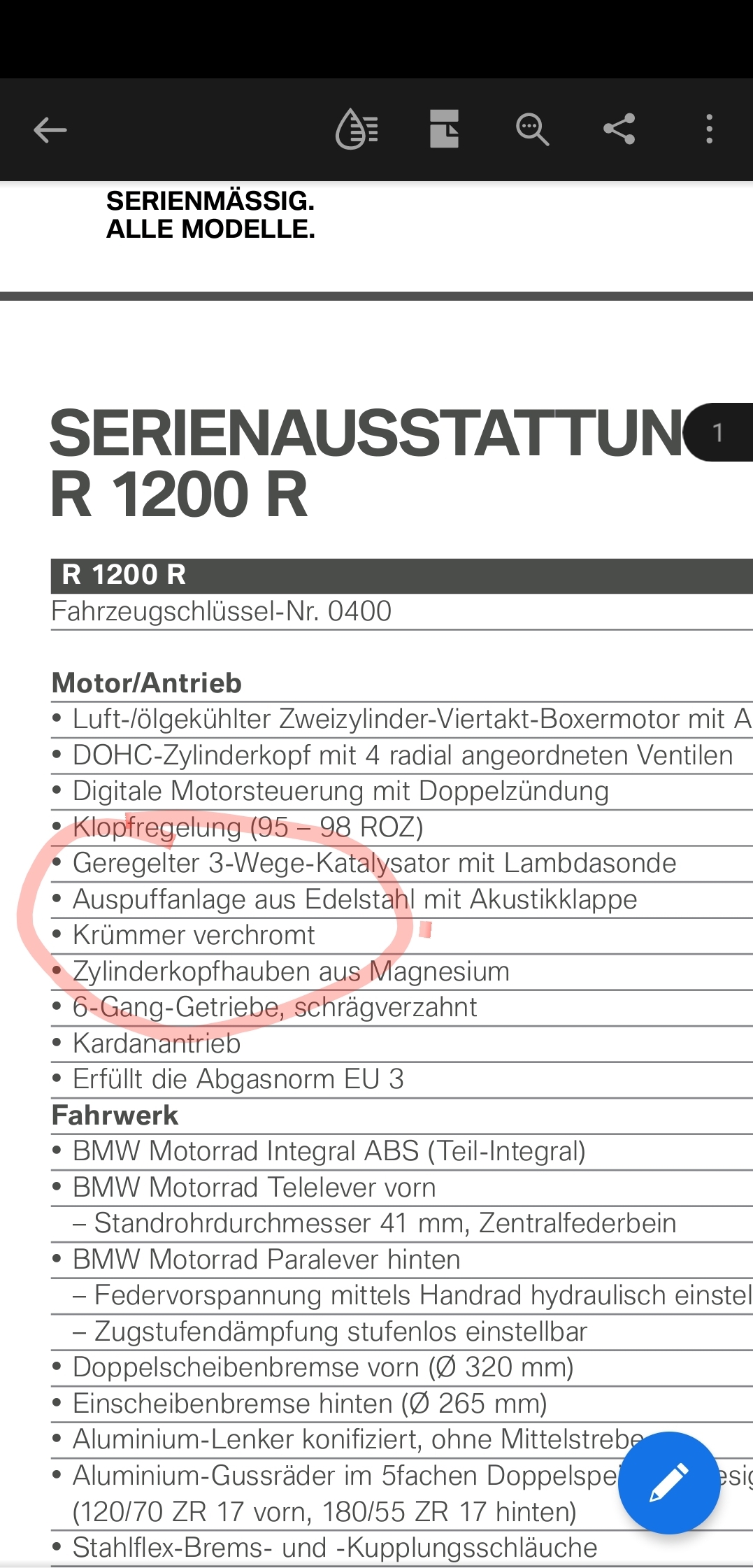

Wenn dies eine Classic ist, wie man eventuell aus dem Bild vermuten kann, ist die Auspuffanlage doch verchromt . Oder ?

Chromschicht hält ca. 400-450 Grad maximal aus bevor sie abblätter und das ist mal die hälfte an Temperatur die ein Krümmer heiß werden kann. Den Endtopf von Außen könnte man verchromen lassen.

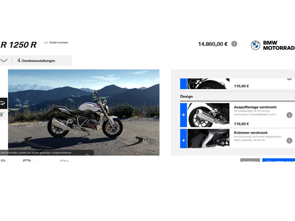

Wenn die Chromschicht schon bei 400 C abblättert ist das komisch, dass BMW dies so schön anbietet.

George hat geschrieben: 25. Mai 2020, 20:23 Wenn die Chromschicht schon bei 400 C abblättert ist das komisch, dass BMW dies so schön anbietet. R1250R.jpg
die haben wohl mit dem Pfefferstreuer etwas Chrom drauf gestreut, wozu sonst solche Unterhaltungen hier?

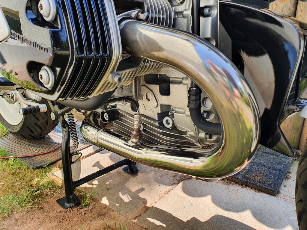

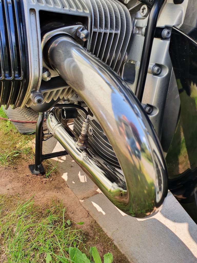

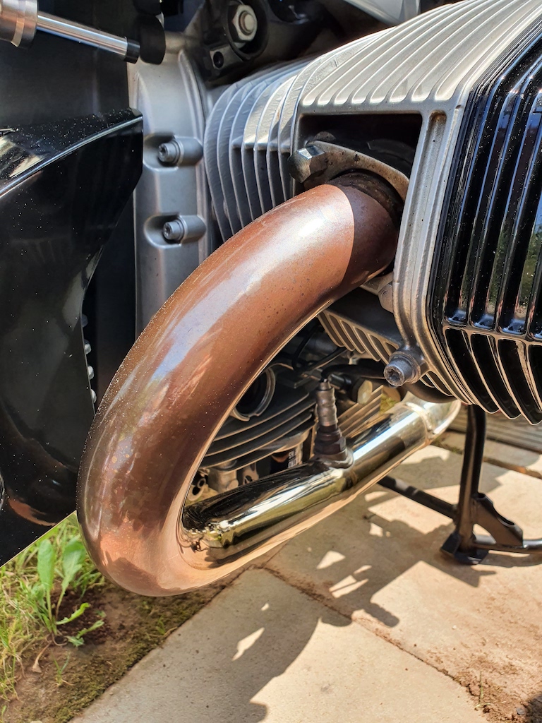

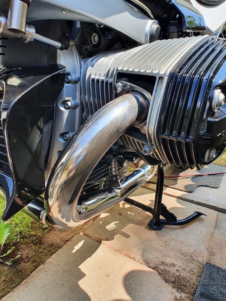

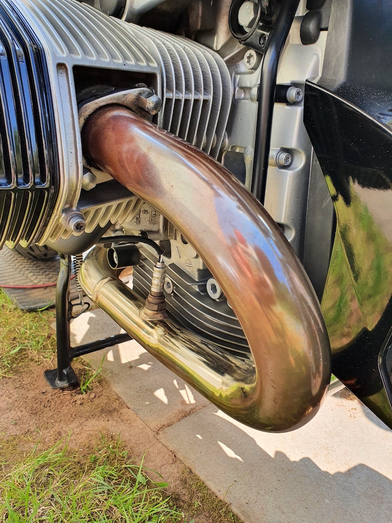

Ich habs nun halt auch mal ausprobiert, weil mir die rostrote Verfärbung der Krümmer nicht so gefallen hat. Heute mal eine Stunde lang auf beiden Krümmern wechselseitig aufgetragen und poliert. Das Ergebnis ist schon nicht schlecht. Muss mich dann mal bei Gelegenheit mit dem ganzen restlichen Abgsasstrang bis hinten zum Kat beschäftigen, wobei mich dort die leichte gelbliche Verfärbung nicht so stört. Das Fleckige direkt am Krümmerausgang wäre interessanter, wenn man das irgendwie wegbekommen würde.

Sieht prima aus. Hält aber wahrscheinlich nicht so lange. Das "Problem" beim rostroten Krümmer ist, dass er nicht heiß genug wird, um nach "blau" umzuschlagen - irgendwo gibt es eine Tabelle Temperatur<->Anlassfarbe. Motortechnisch ist aber kühler besser.
Heißer wird es, wenn Du die Kiste im Stand laufen lässt, also ohne Fahrtwindkühlung. Das sieht dann besser aus am Krümmer, ist aber schädlicher für den Motor...

Das macht nix. Man braucht zum Glück nicht wirklich viel aufzutragen, somit ist die Flasche noch fast voll. Ich hoffe nur, dass es es dem Stahl nicht schadet, wenn ich das immer mal wieder verwende!?

Bis Du den Stahl "durchpoliert" hast und Löcher produziert, werden Jahrzehnte des Polierens ins Land gehen...

:lol: Nee, ich dachte, weil da doch auch Säure und so mit drin ist :lol:

Ach Du hast Antiblau... Same procedere...

Sieht poliert besser aus als diese rostrote Anlauffarbe... :oops:

Soweit mir bekannt, sollte nach Antiblau Dann mit anderer Chrompolitur nachgearbeitet werden, damit es länger hält.
