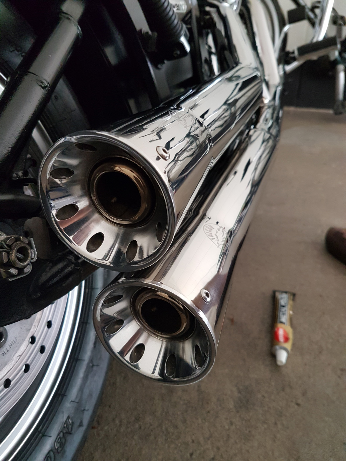

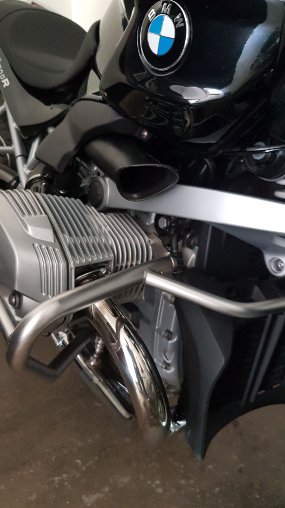

mal wieder poliert...
Heute früh mal wieder fleißig gewesen...
ps. ich weiß es hält nicht lange...
VG Frank
VG Frank

Hi, womit polierst Du? Bei meiner R sind die Teile etwas vergammelt gewesen, habe poliert, aber nicht diesen tollen Enderfolg gehabt. Bitte um Tipps und Tricks.frankv2 hat geschrieben: 21. Mai 2020, 18:02 Heute früh mal wieder fleißig gewesen...
VG Frank
Danke
rd07/Günther

Und wie hast du die Kühlrippen des Zylnders so sauber bekommen?

DAS würde auch mich brennend interessieren!Pendeline hat geschrieben:Und wie hast du die Kühlrippen des Zylnders so sauber bekommen?

Die Anlassfarbe vom Krümmer poliert???
Womit geht das?
Nicht das ich das machen möchte.
Womit geht das?

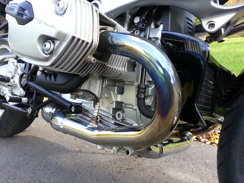

Anlassfarben kann man nicht wegpolieren, das zieht sich durch das ganze Material. Je nach Hitze wird aus Blau Rot, danach klappt das Gefüge um und aus Austenitisch (Edelstahl) wirds Ferritisch (Stahl), welches dann rostet, den kann man dann wegpolieren. Die Karre wurde nie warm gefahren.Reinhard_RS hat geschrieben: 21. Mai 2020, 23:39 Die Anlassfarbe vom Krümmer poliert???
Womit geht das?
Tipp: zum Polieren von Krümmer und Auspuff, nehme ich Stahlwolle Stärke 1.

Anlassfarben kann man schon auspolieren wie man sieht... hält eben nur nicht lange...
warum, weil sie bei höheren Temperaturen wieder kommen... ich hatte halt ein Stündchen Zeit und die braucht man/frau auch
... dieses Antiblau ist auch etwas zu teuer...
sieht eben nur ein bisschen schöner aus, ist aber alles Geschmacksache... an den Zylindern habe ich nicht viel gemacht, etwas Spüli ins Wasser und gut ist... ich weiß schon wovon ich spreche...

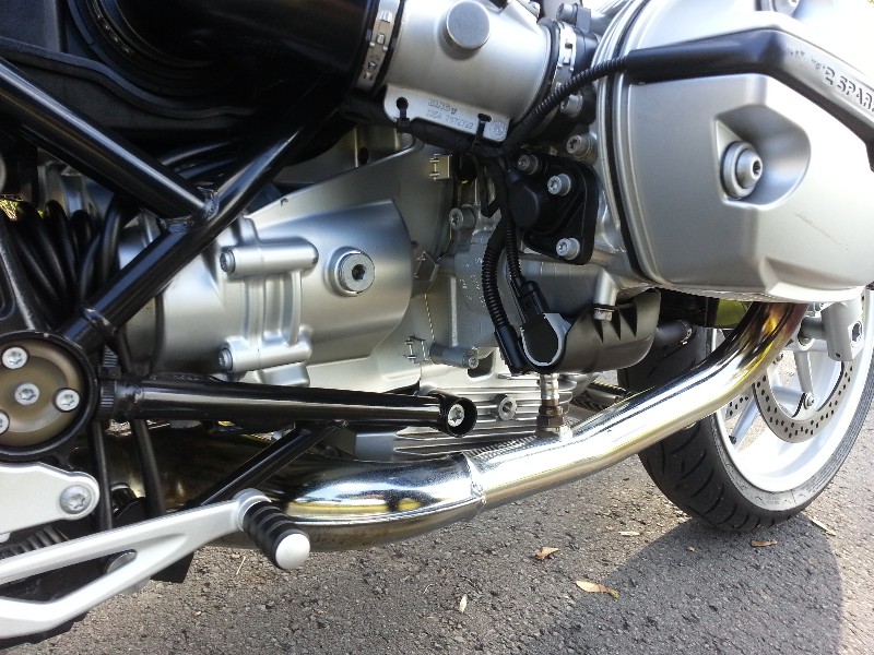

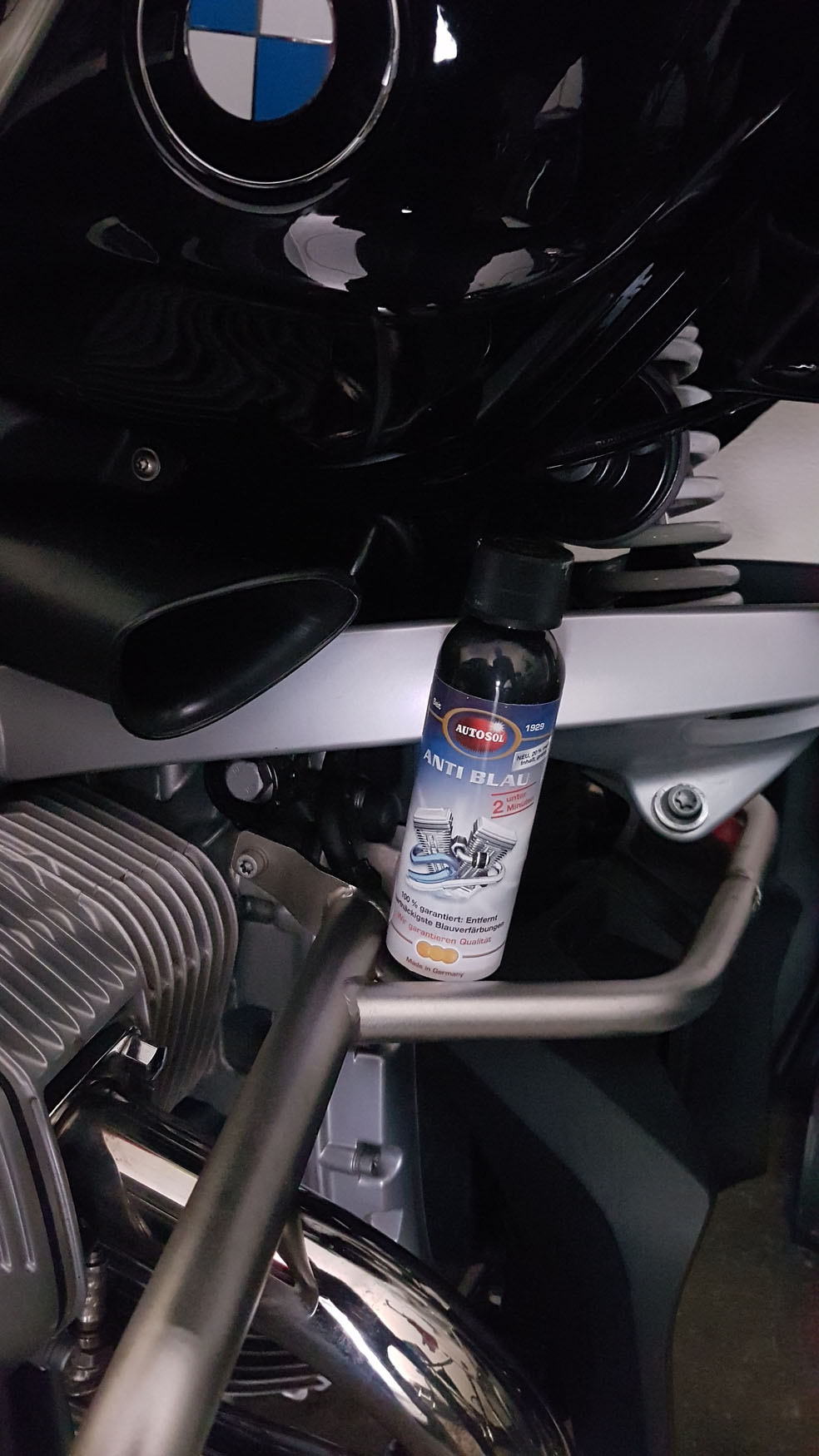

Hallo Günther,
mit einfachen Haushaltsmittel z.B. Spühlschwamm, Antiblau drauf und dann ordentlich schruppen. Für die anderen Chromteile ein bisschen Autosol und einen weichen Lappen (Mikrofasertuch...) damit habe ich schon früher immer gute Erfolge erzielt...
siehe Foto von meiner damaligen Falcon Double Groove
Gruß Frank

Bei diesen Gedankengängen fand die Chromschicht keine BerücksichtigungBubi hat geschrieben: 22. Mai 2020, 07:47 Anlassfarben kann man nicht wegpolieren, das zieht sich durch das ganze Material. Je nach Hitze wird aus Blau Rot, danach klappt das Gefüge um und aus Austenitisch (Edelstahl) wirds Ferritisch (Stahl), welches dann rostet, den kann man dann wegpolieren. Die Karre wurde nie warm gefahren.

die Auspuffanlage hat keine Chromschicht, der Chrom steckt im Stahl, aber nicht allzuviel damit es nicht wegbröckelt wie Beton, also noch eine gewisse Flexibilität behält. Den Edelstahleffekt erreicht man bei Stählen mit niedrig legierten Chrom, wenn bei einer gewissen Temperatur schockartig runtergekühlt wird. Bei Wärmeeinwirkung auf Edelstahl mit Temperatur erzeugtem Gefüge (niedrigen Chromanteil), klappt das Gefüge bei Hitzeeinwirkung wieder ins Ferritische um und wird langsam wieder zum rostenden Stahl. Egal wie man da jetzt rumpoliert, die Hitze ging von innen nach außen durch das ganze Material, dementsprechend wird das Material immer wieder die gleiche Farbe (mit oder ohne Rost) annehmen, spätestens nach 5 Minuten fahren.

- Beiträge: 5088
Re: mal wieder poliert...
- Babi
- Beiträge: 108
- Registriert: 20. März 2018, 08:16
Muttis gute Spülbürste? Aber so ein Ergebnis wie auf den Fotos wäre es wert.

Ob das Antiblau nicht die Chromschicht doch abätzt.Ich bin nicht sicher da sind Phosphorsäure und Fluss Säure? drin. Ich benutze das auch.
