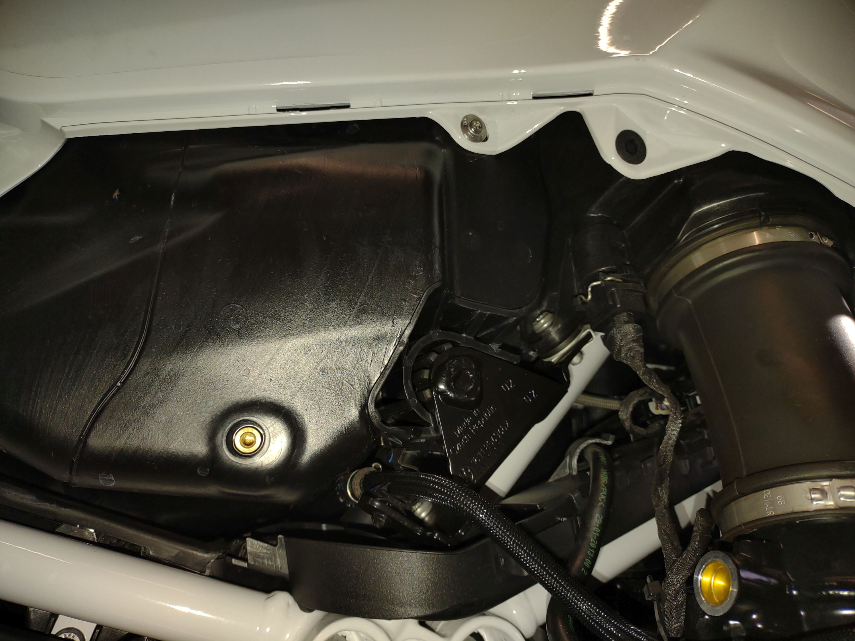

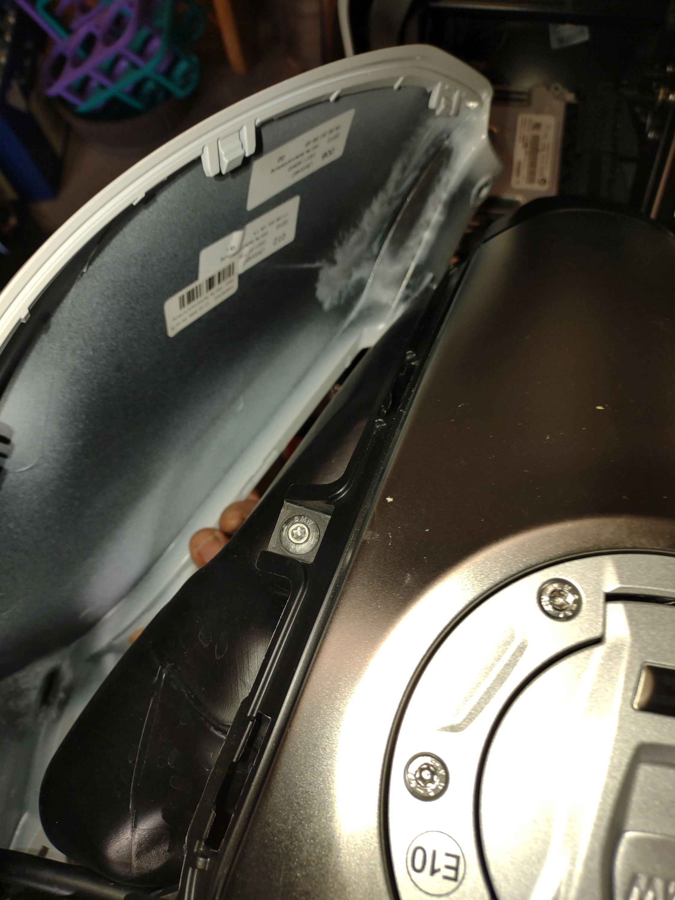

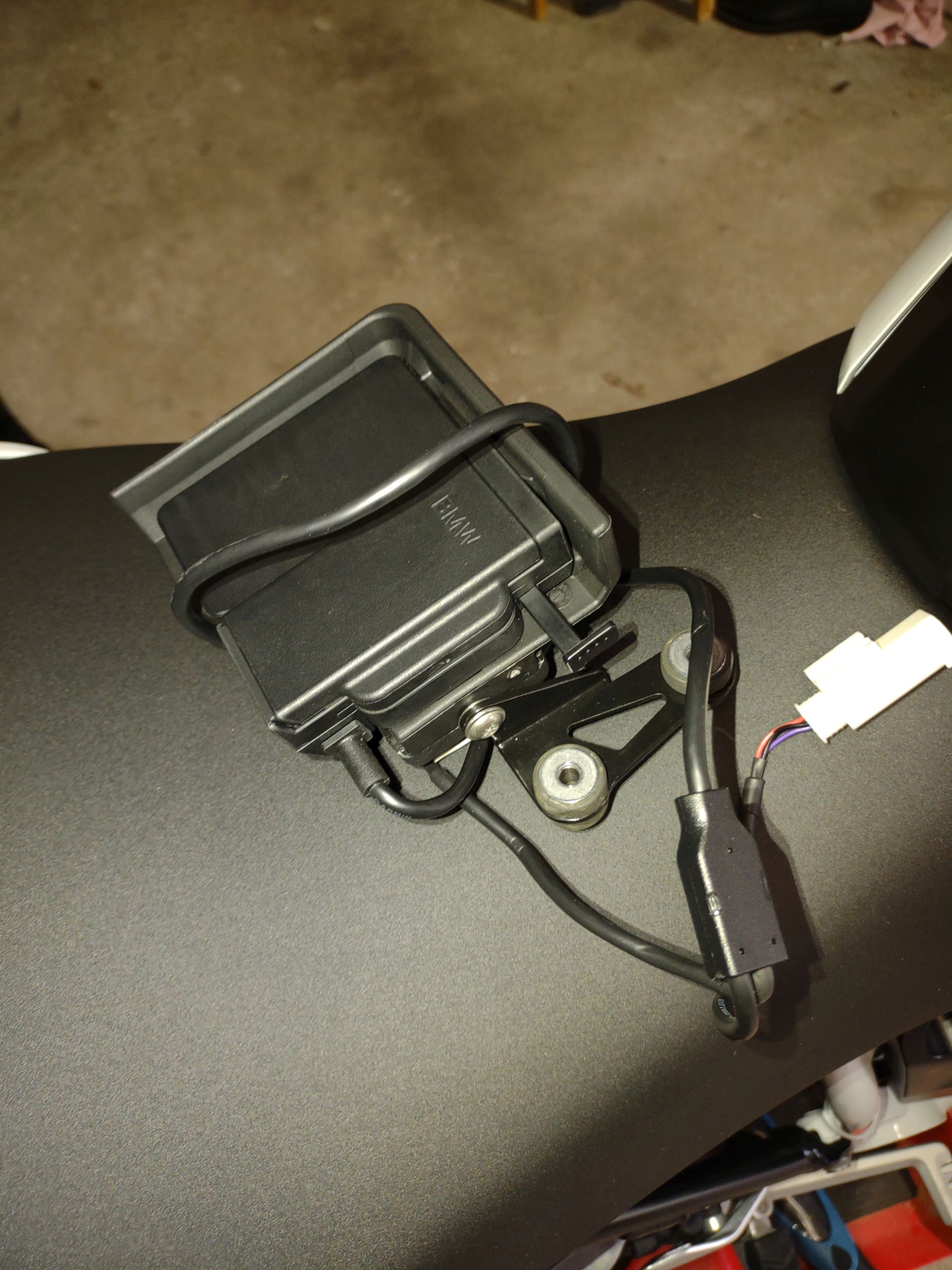

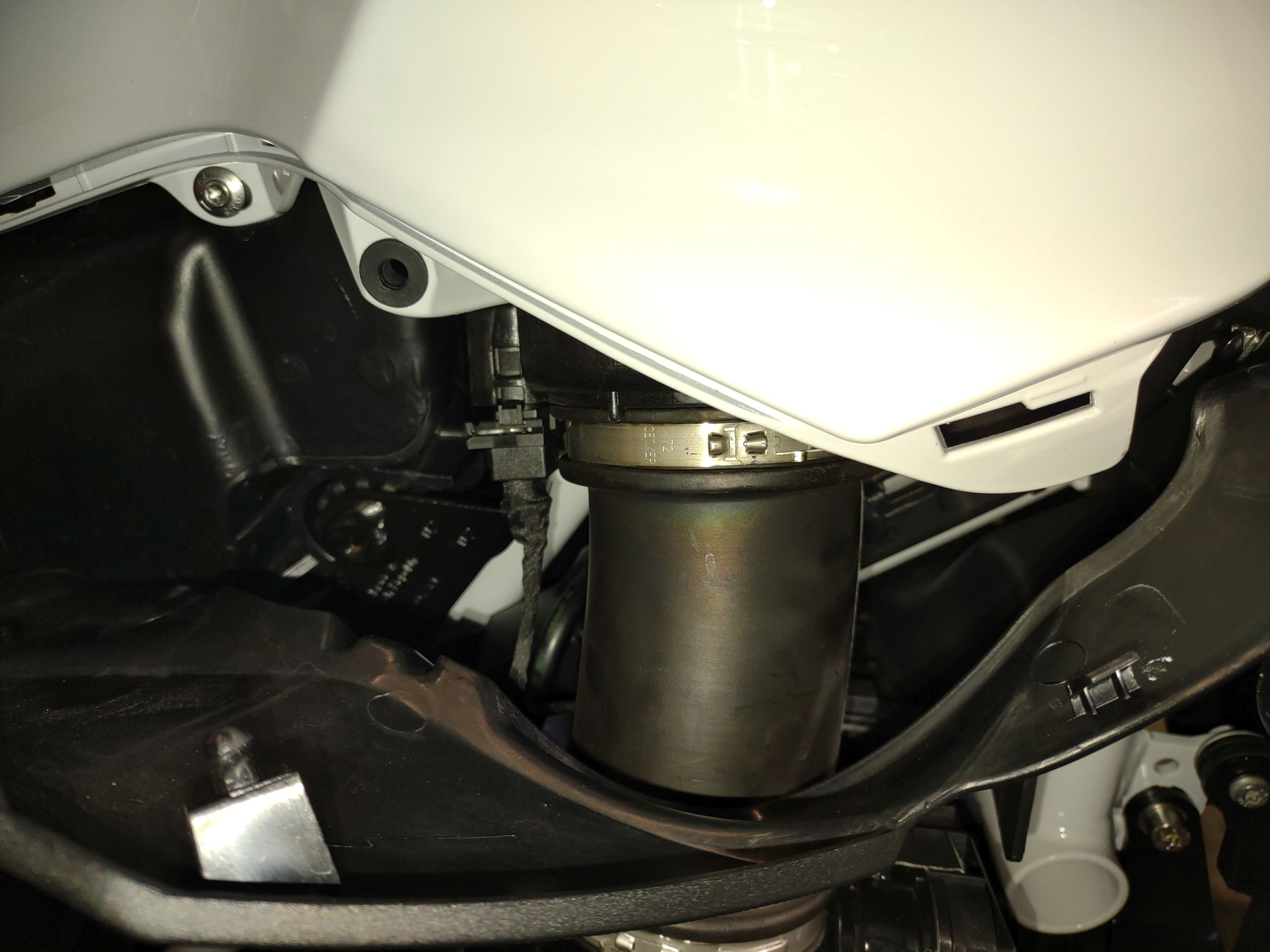

ich bin seit dem 24.Juni stolzer Besitzer einer R1250R und habe mich mit den diversen Anbauvarianten und Adaptern für den Navihalter auseinandergesetzt. Nach meinem Geschmack bauen USB-Adapter "Chinamodell" oder das Wunderlichteil zu weit auf, so das man ein richtiges Navitürmchen spazieren fährt. Das Cradle selbst schränkt dann ja auch den Platz ein, irgend etwas daneben zu montieren. So habe ich mich entschlossen das Ganze zu demontieren. Das ist in der Tat nicht so schwierig wie es zunächst aussieht. Man sollte halt nicht mit Gewalt agieren, so bricht man auch nichts ab. Ich stelle hier mal ein paar Fotos von den einzelnen Teilen rein. Ich hoffe, man kann die Befestigungsnasen einigermaßen erkennen.
(691.14 KiB) Noch nie heruntergeladen
(585.27 KiB) Noch nie heruntergeladen
(472.1 KiB) Noch nie heruntergeladen
(398.23 KiB) Noch nie heruntergeladen
(586.56 KiB) Noch nie heruntergeladen

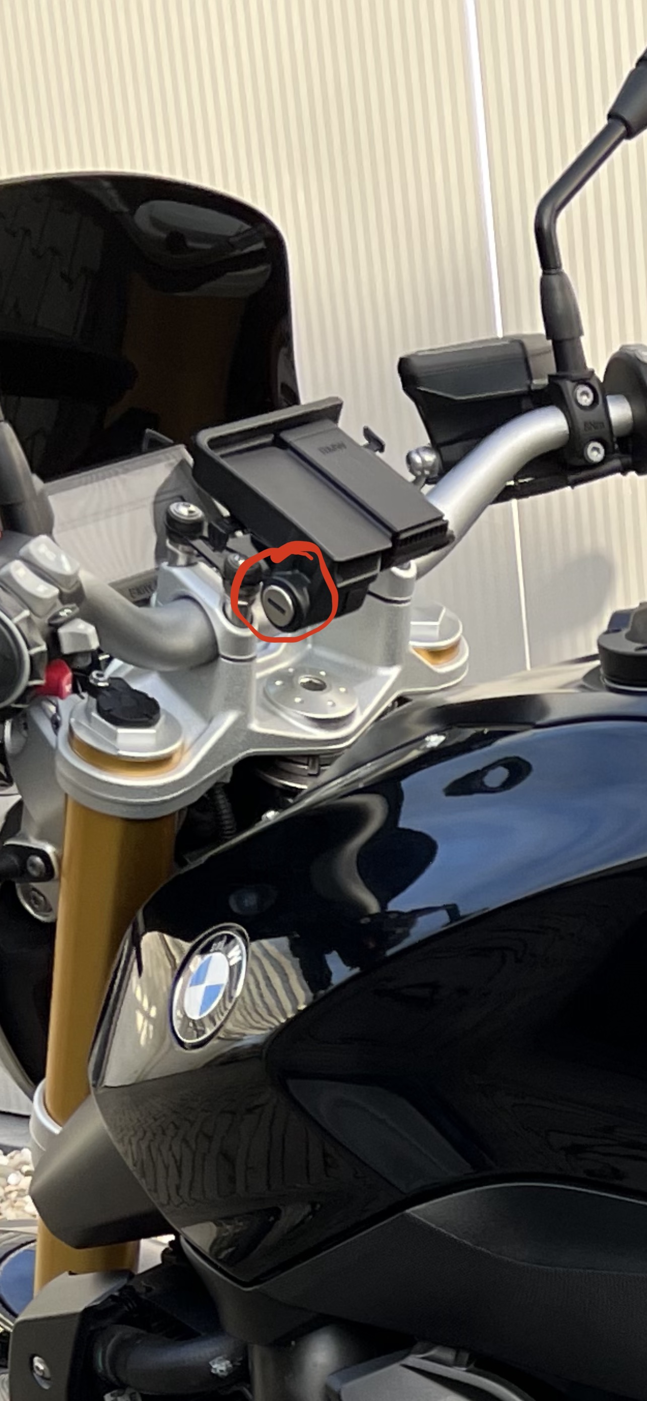

Moin in die Runde, super Beschreibung. Für mich bleibt die Frage, was ihr nach Demontage der Navihalterung mit dem Zündschloss gemacht habt.

wieso mit dem zündschloss??
da wird doch gar nichts angefasst.

Das Zündschloss ist integraler Bestandteil der Halterung. Motorrad bekomme ich erst nächste Woche geliefert, aber wollte mich schonmal informieren.

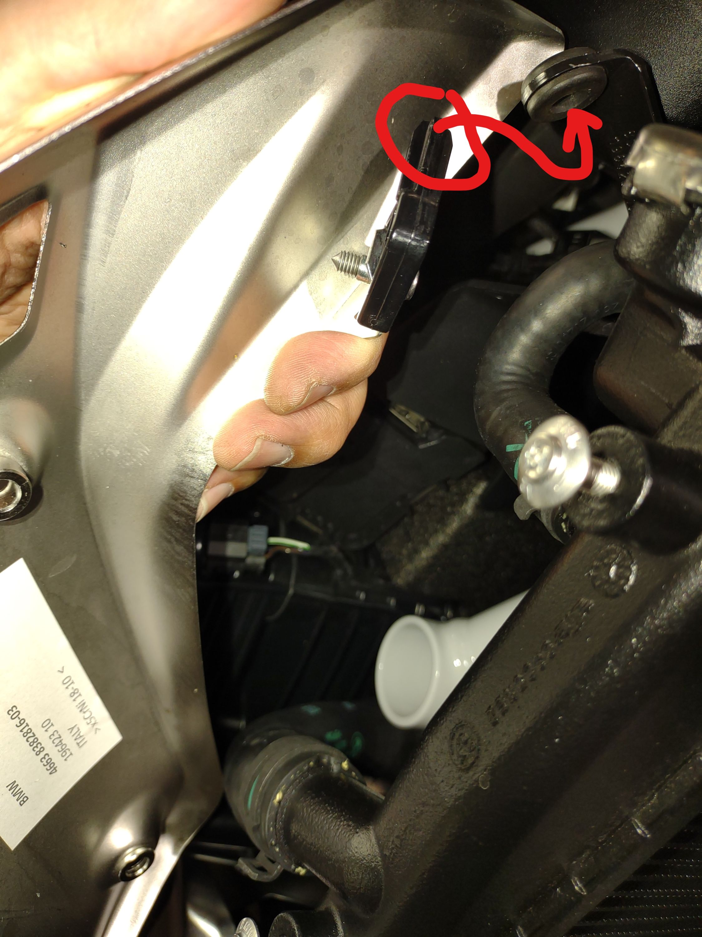

So
(483.46 KiB) Noch nie heruntergeladen

Das ist nicht das Zündschloss, sondern der Diebstahlschutz für die Navihalterung.

#34 Beitrag von David1410 »
