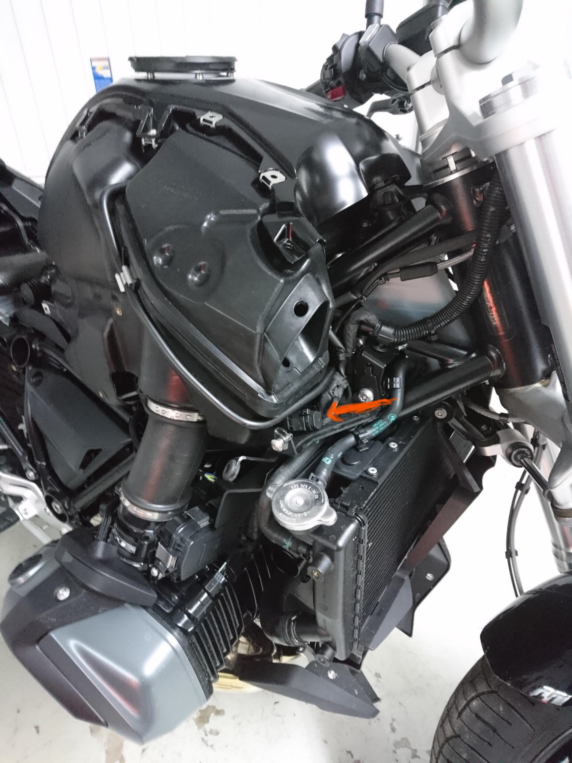

Vor dieser Herausforderung stehe ich mit meiner 2020er R1250R auch. Das Kabel geht doch hinter die rechte Tankverkleidung. Ich habe da schon alle möglichen Schrauben gelöst, aber sie nicht abbekommen.joerg58kr hat geschrieben: 12. Mai 2021, 10:57 Die Anschlußleitung des Mount Cradle ist nur gesteckt. Einfach am Kabelbaum weiter verfolgen und dann dort ausclipsen. Vorhandenen Stecker dann entsprechend abisolieren.
Gibt es hier eine Anleitung, wie ich diese abbekomme? Ohne finde ich keinen Stecker, wo ich das Kabel der Navi-Vorbereitung trennen könnte.

Du musst die rechte Tankverkleidung abmachen. Dazu das Seitenblech unterhalb, den Schnorchel und die rechte Kühlerverkleidung abmachen.
Sieht schlimmer aus als es ist. Den Stecker habe ich markiert.

Danke für die Anleitung. Ich werde mich daran versuchen und entsprechend dokumentieren und Rückmeldung geben.Dynamick hat geschrieben: 12. Mai 2021, 15:10 Du musst die rechte Tankverkleidung abmachen. Dazu das Seitenblech unterhalb, den Schnorchel und die rechte Kühlerverkleidung abmachen.

Danke für die Info. Ich habe nun alles demontiert und den Stecker freigelegt.
Habe schon einen Satz Kabelbinder bestellt, damit ich nach Demontage alles wieder sauber fixieren kann.
