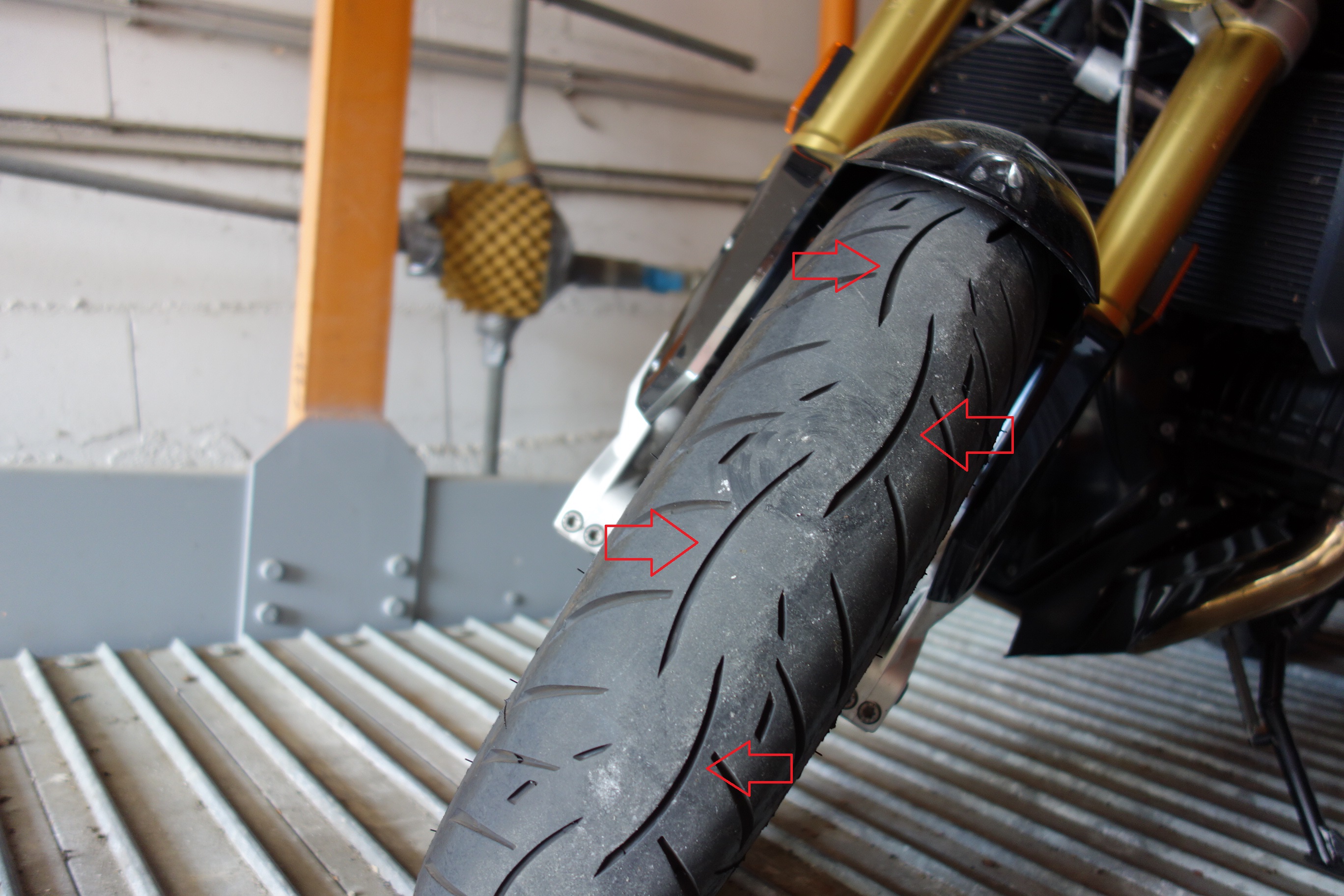

Auswaschungen sind Partielle (Örtliche) Abreibungen am Reifen die mehrere Ursachen haben können. Z.B.: bei Vollbremsungen wenn der Reifen blockiert und der Reifen an dieser Stelle besonders abgerieben wird (Wird aber bei ABS eher nicht der Fall sein). Meistens defekte Stoßdämpfer, dadurch der Reifen hoppelt und immer wieder an der gleichen Stelle aufkommt. Auch Unwucht an der Bremsscheibe kann das verursachen.

Ich habe heute mein Moped gewaschen. Bei Sonnenlicht habe ich mir dann den Reifen nicht nur angesehen, sondern auch mal gefühlt.
In den auf dem beiliegendenden Foto mit den roten Pfeil markierten Bereichen waren deutliche Vertiefungen gegenüber der Mitte der Lauffläche zu fühlen. Zu sehen waren die Vertiefungen auch.
Ich vermute, dass das die "Auswaschungen" waren, die der Annahmemeister meinte. Auch paßt das ja mit dem zusammen, war hier von einigen beschrieben wurde.
Danke nochmals an alle und ein schönes Wochenende!
