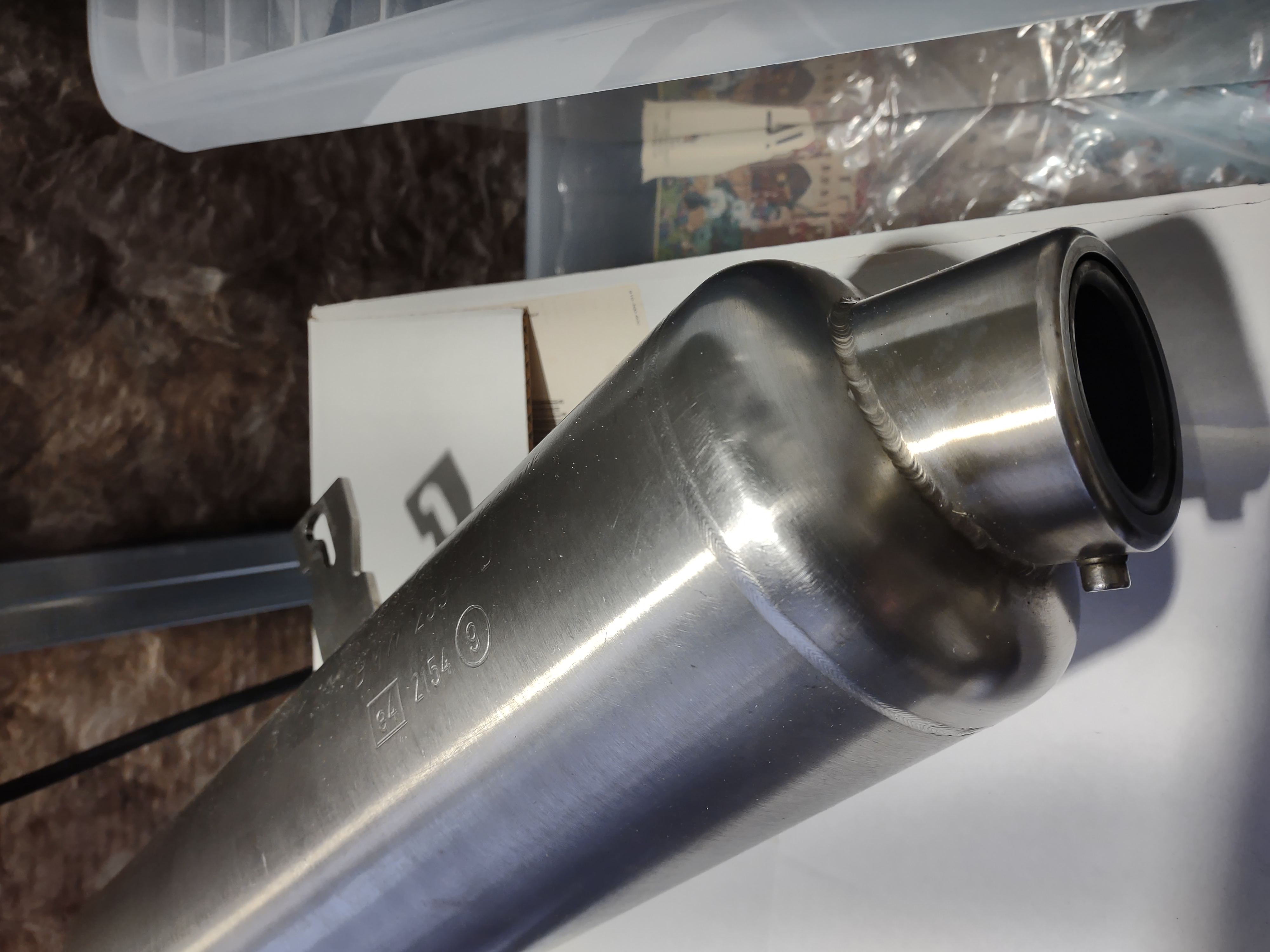

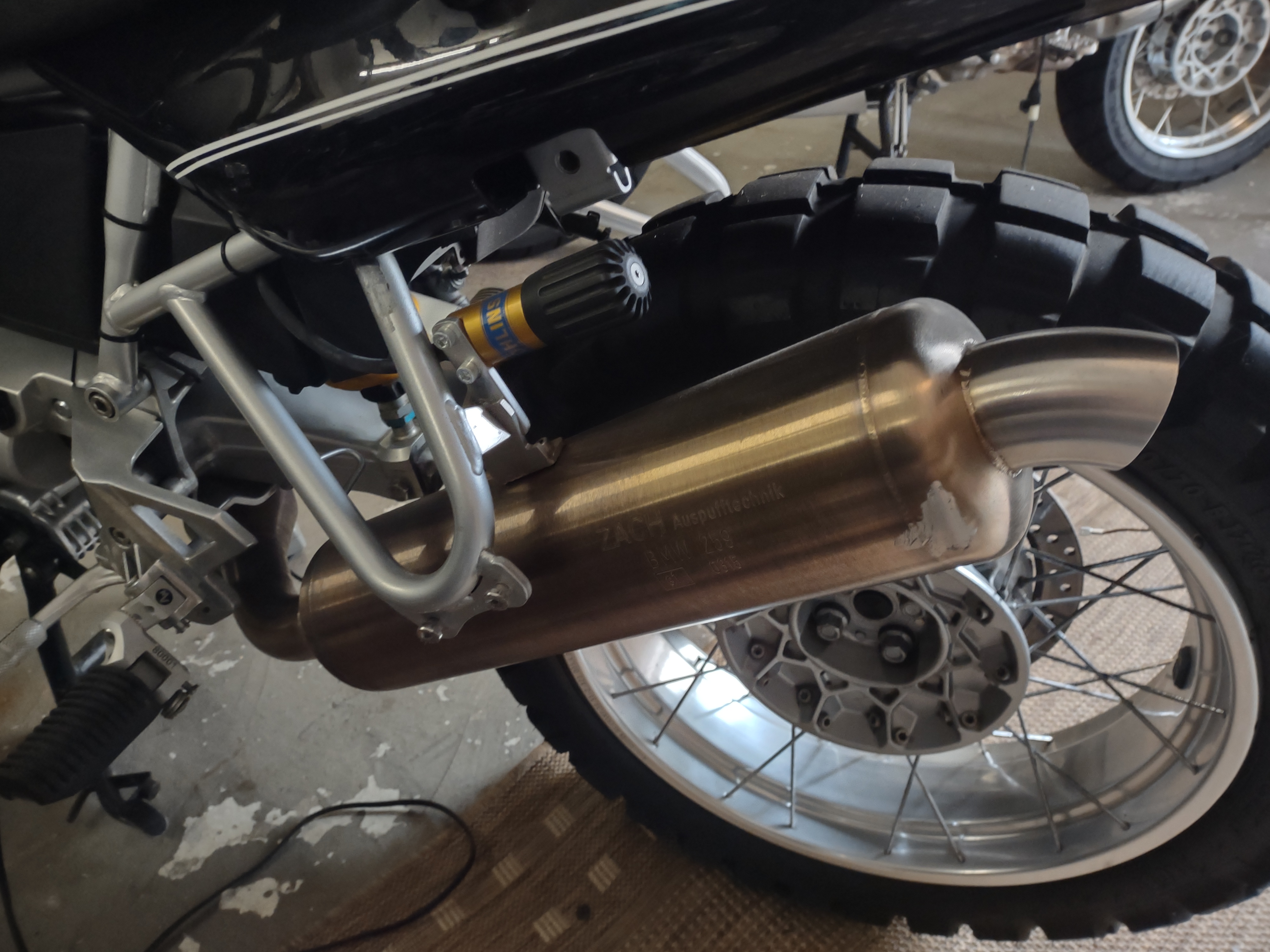

Nachtrag.
Heute war ich in meiner Garage und habe etwas im Regal gewühlt...
Hier die Bilder zu den verschiedenen ESD-Typen.
Den Unterschied nimmt man schon farblich wahr, Stichwort "Anlaßfarben".
- doppelwandig, neu, mit dB-Eater
(1.69 MiB) Noch nie heruntergeladen
-einwandig, alt, ohne herausnehmbaren dB-Eater
(2.56 MiB) Noch nie heruntergeladen
Schöne Grüße,
R850scrambleR
