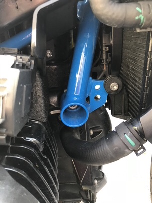

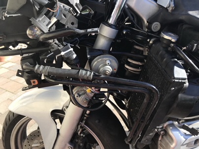

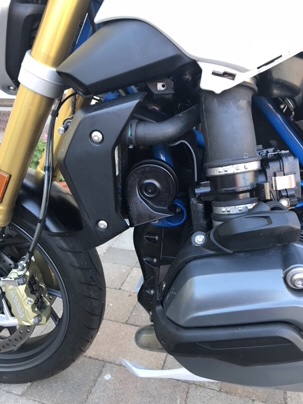

Hast du vielleicht von der LC mit neuer Hupe auch ein Bild?
Hast du ein Relais verwendet?
Decken sich deine Erfahrungen mit der Erklärung von hixtert?

Hallo Alpenbummler,
eine Verzögerung beim Hupen kann ich nicht feststellen.
Ich habe das Pärchen in der Bucht gekauft. 23€. Ein Relais 30A war dabei. Ich habe eine 25A Sicherung davor geschaltet.
Ich habe nichts parallel geschaltet. Also vom Plus der Batterie (Plus Stützpunkt) über eine fliegende Sicherung ans Relais. Von dort je das Plus zu den Hupen. Von jeder Hupe das Massekabel zurück zum Minus der Batterie.
Auf der rechten Seite bin ich an die 6mm Schraube gegangen. Wie es Reinhard beschrieben hat. Dazu habe ich in der mitgelieferten Halterung ein 7mm Loch gebohrt. Links hat alles gepasst. Die Schrauben direkt an den Hupen und am Motorrad habe ich mit Schraubensicherung mittelfest versehen. Platz ist rings um die Hupen. Nichts liegt irgendwo an.
Den Can bus unterm Tank habe ich von der original Hupe getrennt und einen passenden Anschluss von Luis genommen. 19,90€ . Reinhard hat was für 5€ beschrieben. Um die Beiden Kabel auf die rechten Seite zum Relais zu ziehen, habe ich ne lange Zange benutzt.Diese beiden Anschlüsse kommen dann auch ans Relais.
Tjo,das wars dann schon.
Und ehrlich, der Klang ist laut und toll. Ich hätt’s gesagt, wenn’s anders wäre.
Nun versuche ich drei Fotos anzuhängen.
Schöne Grüße,
Bodo.

- Ohne Hupe.jpg (48.21 KiB) 835 mal betrachtet
- Rechte Hupe.jpg (48.65 KiB) 835 mal betrachtet
- Linke Hupe.jpg (50.65 KiB) 835 mal betrachtet

Hey super. Herzlichen Dank für die ausführliche Beschreibung und die Bilder. Das hilft wirklich.

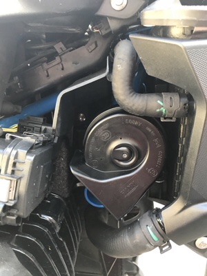

Ich habe heute ebenfalls ein Paar Fiamm AM80S mit dem Adapter von Louis verbaut. Hatte erst Bedenken ob es mit dem Halter der Zusatzscheinwerfer kollidieren könnte, das war zum Glück nicht der Fall.
Das Lösen des Steckers der originalen Hupe war ein mittleres Drama. Musste deutlich mehr demontieren als der Mechaniker von Hornig...
Schlussendlich hat es dann doch geklappt, die Originalhupe wurde dann auch gleich ausgebaut
Bilder folgen...
Bilder folgen...

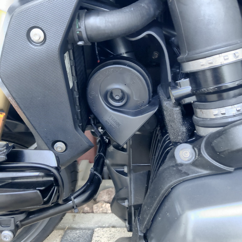

Re: Laute Hupe für LC
Hier das Bild mit Hupe und Halter für die Zusatzscheinwerfer...
Jetzt schreit aber die Hupe den armen Zylinder an.
Ich würde sie nach vorne drehen, dann hast Du sogar extra Kühlerluft.
