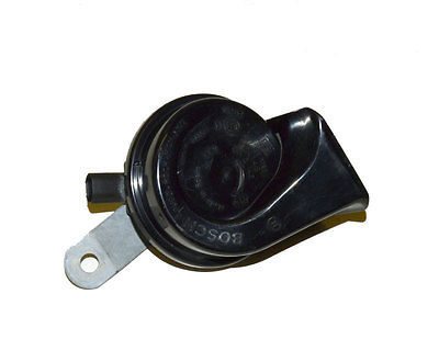

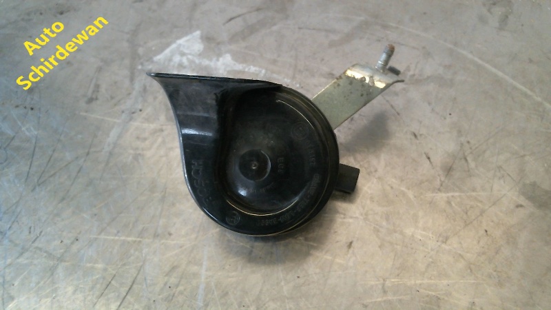

Preiswerte Plug&Play-Abhilfe: an die originale Halterung und den Stecker des Motorrads paßt das originale Horn (bei RT geht's etwas eng zu, passt aber) aus den 3er bzw. 5er BMWs Typ E39 und E46, aber nicht E36. Ebenso auch ein Horn von der R1100RT, R1150RT oder R1200RT bis Bj. 2006. Die Autohörner bekommt man bei Ebay für ganz wenig Geld.
Holger

Die 3er und 5er BMW welche du genannt hast wie auch bei der R1150 haben je eine Hochton und Tiefton Horn. Also wird das mit dem Plaz ziemlich eng. Wie ist es mit der Verkabelung? Da müsste mindestens ein Y-Kabel verwendet werden. Wie ist es dann mit der Leistung? Verkabelung und Sicherung?
Hans

Hans,
ich habe nur ein Horn verbaut, nicht alle beide. Das eine ist schon brachial laut.
Holger

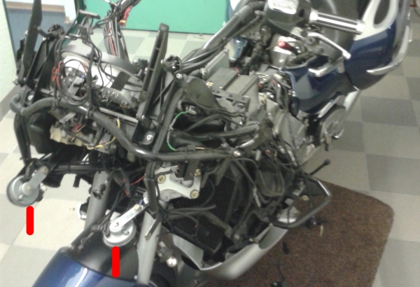

Nach dem Getröte a la VW Käfer an der K1600 bin ich froh, die halbwegs vernünftige Lautstärke vom Doppelhorn der K1200LT zu haben. (lauter geht immerCDDIETER hat geschrieben:Hallo,
Die Hupe (Fanfare) einer K1200LT müßte doch auch an einer LC gut klingen.
"...man denkt da hupt ein LKW!"
Vielleicht wirklich für die LC eine Option und ist sozusagen original BMW.

Mal sehen ob an dem nackten Moped Platz für 2 Tröten ist.Gottfried hat geschrieben: ... Doppelhorn der K1200LT ...
- Gottfried
- Beiträge: 3886
- Wohnort: Nürnberg
Re: Laute Hupe für LC
....sollte grundsätzlich möglich sein.....ist an der LT so platziert.

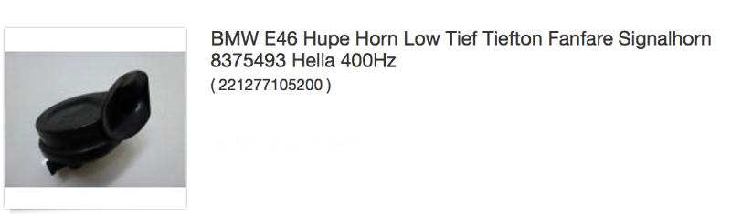

Ich hatte die: BMW E46 Hupe Horn Low Tief Tiefton Fanfare Signalhorn 8375493 Hella 400Hzhardholgi hat geschrieben: 25. September 2016, 23:04 Hans,
das Hochtonhorn strahlt in Einbaulage nach unten ab. Das Tieftonhorn strahlt nach oben ab, was innerhalb der Verkleidung nicht viel Sinn macht. Und das Kabel könnte für diese Einbaulage zu kurz sein.
Details wurden hier vorgestellt und diskutiert:
http://www.rt-freunde.de/viewtopic.php? ... rn+tiefton
Grüße,
Holger
in meiner alten R12R Luft verbaut; ging gut; aber das war das Tieftonhorn und es strahlte nach unten ab ... Und jetzt bin ich wieder auf der Suche für meine LC

Habe mir die Hupe besorgt über die Bucht-passt aber leider nicht mechanisch ...heul.
Also wenn jemand eine braucht, vielleicht für ein anderes Moped ...13€
