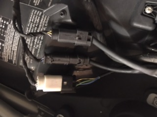

Hast Du Dir schon mal die drei Steckverbindungen unter Sitzbank angeschaut? Ist da was verbogen, abgebrochen oder vielleicht korridiert? An meiner Classic konnte ich den Fehler nachstellen. Aber wie es schon gesagt wurde ohne Spannung (Strom) funktioniert nichts.

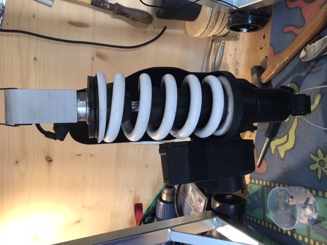

Ein zweites ESA Federbein hab ich noch zu Hause (damals in der Bucht ersteigert). Nur konnte ich die Funktion nicht prüfen. MotoScan gibt mir als Fehler ESA Sensor Rear aus. Vermute das in dem Federbein ein Sensor verbaut ist der nur im eingebauten Zustand richtig funktioniert?!
Vielleicht kann mir das jemand aus dem Forum bestätigen?
Ansonsten würde ich vorschlagen, die drei Stecker zu prüfen auf Beschädigung etc. Kabel die zum Federbein führen auf Risse, Knick in der Leitung, etc, insgesamt sind es 3.
Manchmal half es schon die Steckverbindungen zu trennen Kontaktspray rein und wieder zusammenstecken.

Unter der Sitzbank sieht's bei mir aus wie aus dem Show Room - nichts verbogen, abgebrochen oder korridiert. Trotzdem habe ich alle 3 Stecker abgezogen und mit Kontaktspray eingesprüht.

es wird leider kein Update der Situation geben. Das bei eBay erworbene ESA-Federbein war leider falsch ausgezeichnet. Wie sie danach heraus gestellt hat ist es eines für die K53, d.h. für die wassergekühlte und nicht für die K27 ab Baujahr 2011, wie es beschrieben war.
Bei eBay werden derzeit keine ESA-Federbeine für die K27 angeboten. Ich werde weiterhin auf der Suche sein; falls sich nichts findet, überlege ich, das Federbein bei Wilbers auf ein WESA-Federbein umbauen zu lassen. Sowohl von Wilbers, als auch von Bike Service Manfred Wild habe ich die Mitteilung erhalten, dass eine Reparatur meines ESA-Federbeins nicht möglich ist.

Re: R1200R Classic 2011 ESA Frage
Hallo Marcus,
Testen hab ich noch nicht geschafft aber ich habe mir mal den elektrischen Aufbau des Federbeines angesehen, nach diesen Unterlagen ist es kein Problem ohne Ausbau zu testen. Wichtig ist zu beachten in welchem Status sich das Federbein befindet, also am besten nicht ganz oben und ganz unten, hier ist Vorsicht angebracht.
Ich will in den nächsten Tagen ein Video einstellen wie der Aufbau aussieht und was man darauf schließen kann. Es wird sich sicherlich einiges daraus erklären.
Ja, der mittlere Stecker.
2 Drähte die direkt zum Motor gehen, am Motor sind noch elektronische Bauteile verbaut.
1 Kondensator parallel zum Motor zur Entstörung
1 NTC parallel als Motorschutz
2 Spulen jeweils als Drossel? ( muss ich mich noch einlesen)
1 Thermoschalter bzw Bimetall zum Schutz des Motors In Reihe
Beim Motor sitzt noch ein Hallsensor für das feststellen der Ferderbeinposition, dieser wird über andere Drähte eines der beiden außen liegenden Stecker angesprochen und mit dem Steuergerät verbunden.
Soviel ich weiß gibt es auch Federbeine die mit anderen Bauteilen die Position des Federbeines dem Steuergerät melden. Ist vermutlich vom Typ abhängig.
Du kannst meines Erachtens den Motor direkt mit 12V DC (Batterie) testen. Bissel Vorsicht ist wie gesagt angebracht.
Wenn Du Dir nicht sicher bist, Bau das Federbein aus und öffne den schwarzen Kasten unter dem der Motor sitzt. Den kannst du dann direkt prüfen.
Ich habe das selbst noch nie machen müssen da mein Federbein ja funktioniert, diese Angaben sind theoretisch. Also bitte selbst entscheiden wie Du was machst.
Hallo Jürgen,
bin grad am verzweifeln. Wie bekommt man den schwarzen Deckel ab ohne diesen zu brechen?
Mit freundlichen Grüßen
Marcus
Marcus

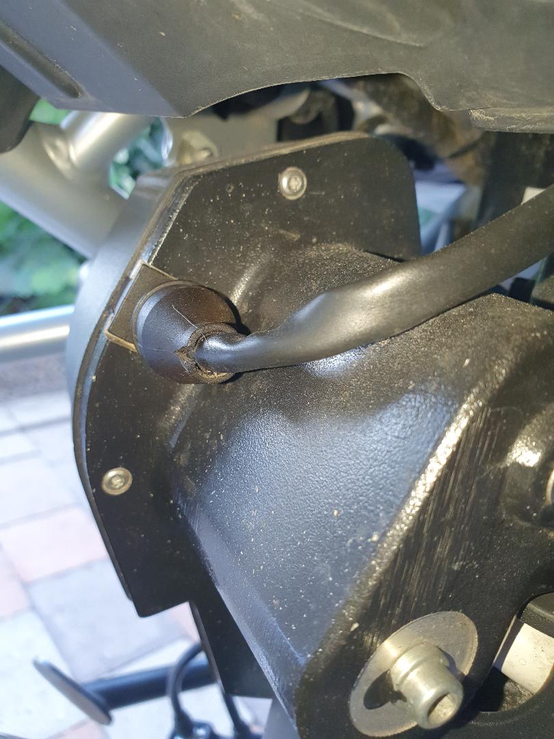

Hab nachgesehen, bei mir sind an der unteren Seite ....Richtung Feder.... Torxschrauben drinn, denke das damit das Gehäuse gehalten wird.
- (130.25 KiB) Noch nie heruntergeladen
Ich lenke, also bin ich! Und Immer dran denken: Gummierte Seite nach unten, lackierte Seite nach oben!

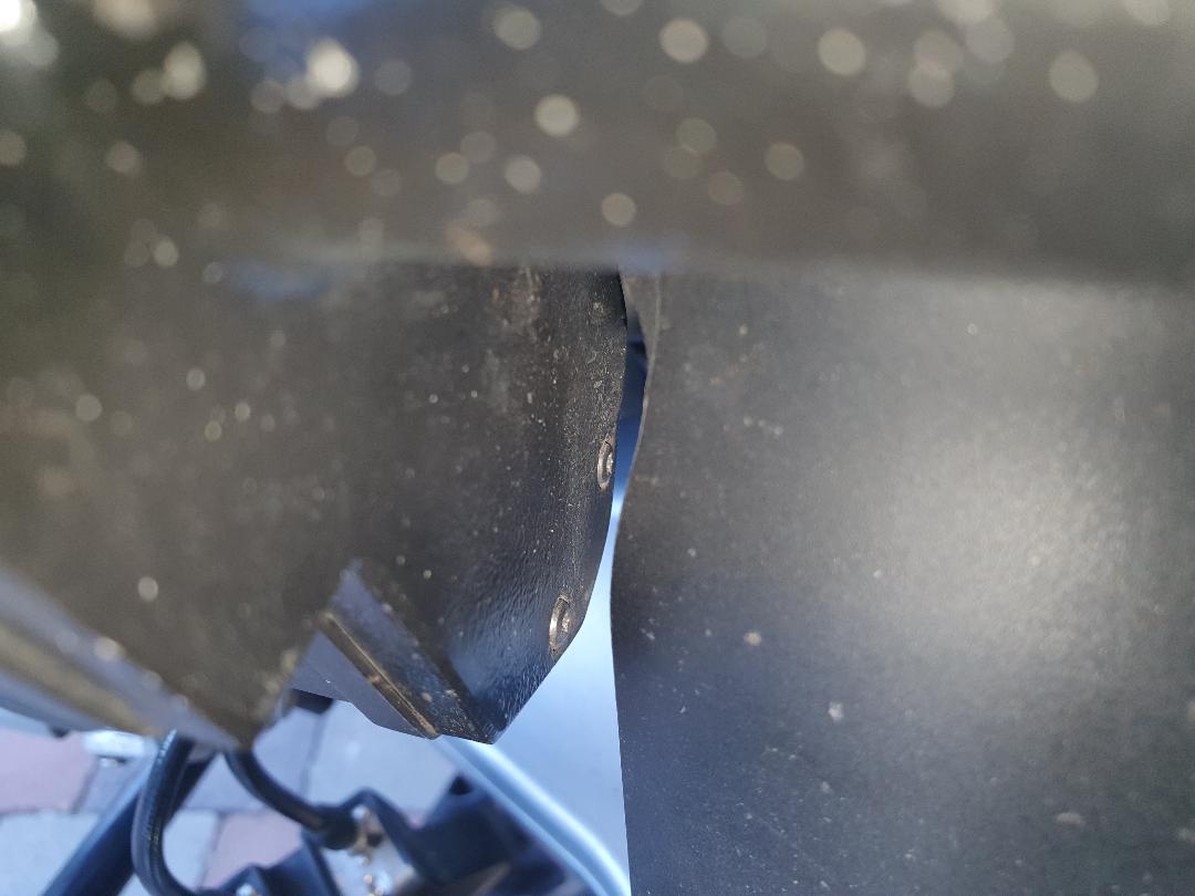

Hier noch ein Bild....sollte schon dabei gewesen sein......
Auch bei meiner ist die Gummitülle eingerissen.....muss ich mal tauschen....
Hallo Jürgen,
die Torx Schrauben hab ich auch schon entdeckt. Insgesamt sind es 4 Torx Schrauben. Zwei davon sind so positioniert das man mit einem Schraubendreher nicht ran kommt. Da ist einfach die weiße Hauptfeder im Weg.
Zusätzlich sind bei mir noch zwei Kreuzschlitz Schrauben im Deckel verschraubt.
Entweder muss man wirklich das ganze Federbein zerlegen und den Deckel abzubekommen oder es gibt einen Trick?
Marcus
Marcus
So....nochmal genauer hingesehen.
Beim mir sind insgesamt 5 Schrauben,
4 kann ich sehen => Torx
1 kann ich fühlen aber nicht sehen => Schraubentyp nicht zu erfühlen
Bin der Meinung dass man die rausbekommt ohne komplett Zerlegung. Notfalls die Feder mit einem Federspanner zusammziehen und den Zugang damit verbessern.
