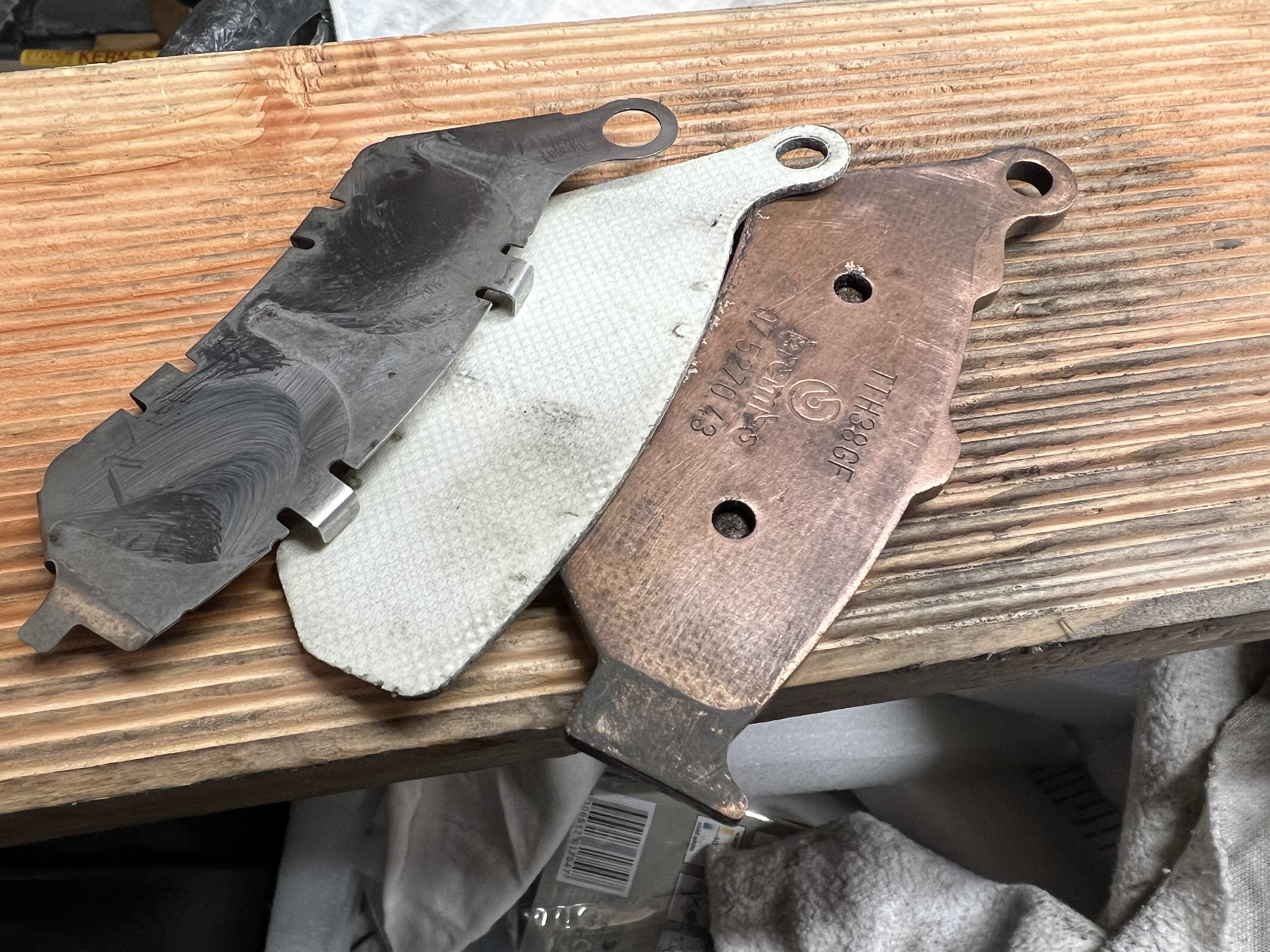

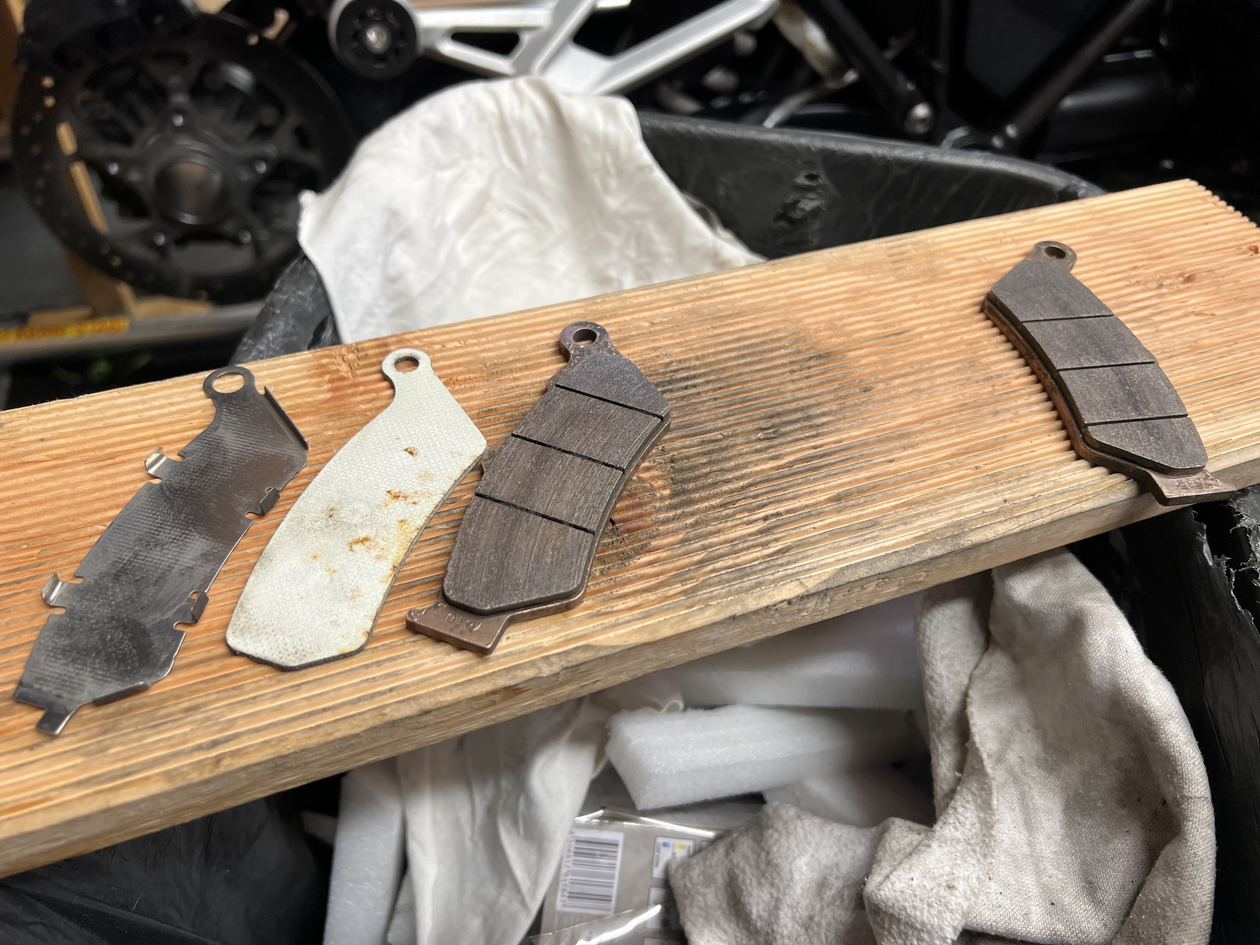

Moin zusammen & einen schönen ersten Advent,
Bremsbeläge hinten: Gereinigt zusammenbauen, oder sollte ein Hauch Keramikpaste zwischen die Plättchen auf der Außenseite? Wozu sind diese? Die Führungen hatten wir schon besprochen
Danke
Matthias
Danke
Matthias

Das Fetten auf der Rückseite ist nicht nötig, schadet hier aber auch nicht, manche haben Klebefolien, da natürlich nicht, es gibt auch Beläge mit Löchern auf der Rückseite, Fetttaschen, die sollten vor der Montage der Bleche mit Fett gefüllt werden, ein wenig mit Überstand, das drückt sich dann breit......Akustikbleche....

Moin Christian, danke für die Tipps. Akustikbleche
… hatte ich woanders mal was von „Anti-Quietsch-Blech“ gelesen, konnte es aber nicht glauben, bzw. nicht verstehen. Gibts ja vorne und auf der Radseite nicht, nur hinten außen. Zudem ist es ja nicht nur das Blech, sondern dazwischen noch eine Platte aus einem Harz oder Kunststoff. Es wirkt wie Pertinax, sieht aber anders aus…
Kannst Du (oder jeder andere hier!!) mir eventuell das Wirk-Prinzip erklären? Ich würd gerne verstehen, genau wie das wirken soll und was da an Akustik verbessert werden soll.
Herzlichen Dank!
Herzlichen Dank!

Schau mal hier:
https://www.at-rs.de/ate_bremsbel%C3%A4ge.html
Da wird es etwas erkärt.
Ich denke mal, das der Belag beim Bremsen in Schwingungen gerät, was dann zu Geräuschen führt.
Der Seitenschlag ist minimalst, nicht spürbar, aber wahrscheinlich trotzdem da, zB Radlagerspiel etc.

erstens gegen die Hitze die abgestrahlt wird und dann gegen Quitschen.
