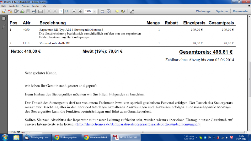

Uff, das wird teuer...
- Unbenannt_800x449.png (187.46 KiB) 163 mal betrachtet
